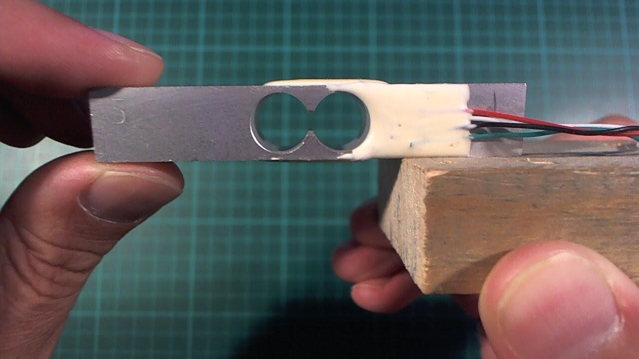

Hallo,
ich möchte mir ein Kletter-Hangboard bauen welches die Kraft messen kann mit der ich an dem Hangboard ziehe.
Dafür möchte ich eine Wägezelle benutzen welche die Kraft in kg misst und über eine Art serial Plotter eine live Grafik/Kurve ausgibt.
Wichtig wäre mir dass die Messung startet wenn ich an der Wägezelle/Hangboard das ziehen anfange und die Messung endet wenn ich das Hangboard los lasse.
Idealerweise möchte ich nach Ende der Messung (circa 1min) einen Mittelwert über die Kurve bilden um eine Aussage wie: "Ich kann mit 50kg für 1min an einem definierten Klettergriff ziehen".
Wie würdet ihr dieses Projekt am besten starten, bzw könnt ihr mir links schicken die mich weiter bringen? Ich habe noch keine Programmier Erfahrung o.Ä.
Vielen Dank für Eure Hilfe,
Johannes

Und nach den Grundlagen - hier ein paar Links zum Thema Wägezellen (load cells):
https://learn.sparkfun.com/tutorials/getting-started-with-load-cells
https://learn.sparkfun.com/tutorials/load-cell-amplifier-hx711-breakout-hookup-guide

Und du brauchst natürlich eine Wägezelle, die entsprechend dimensioniert ist, also vielleicht eine die bis zu 200 kg schafft.
