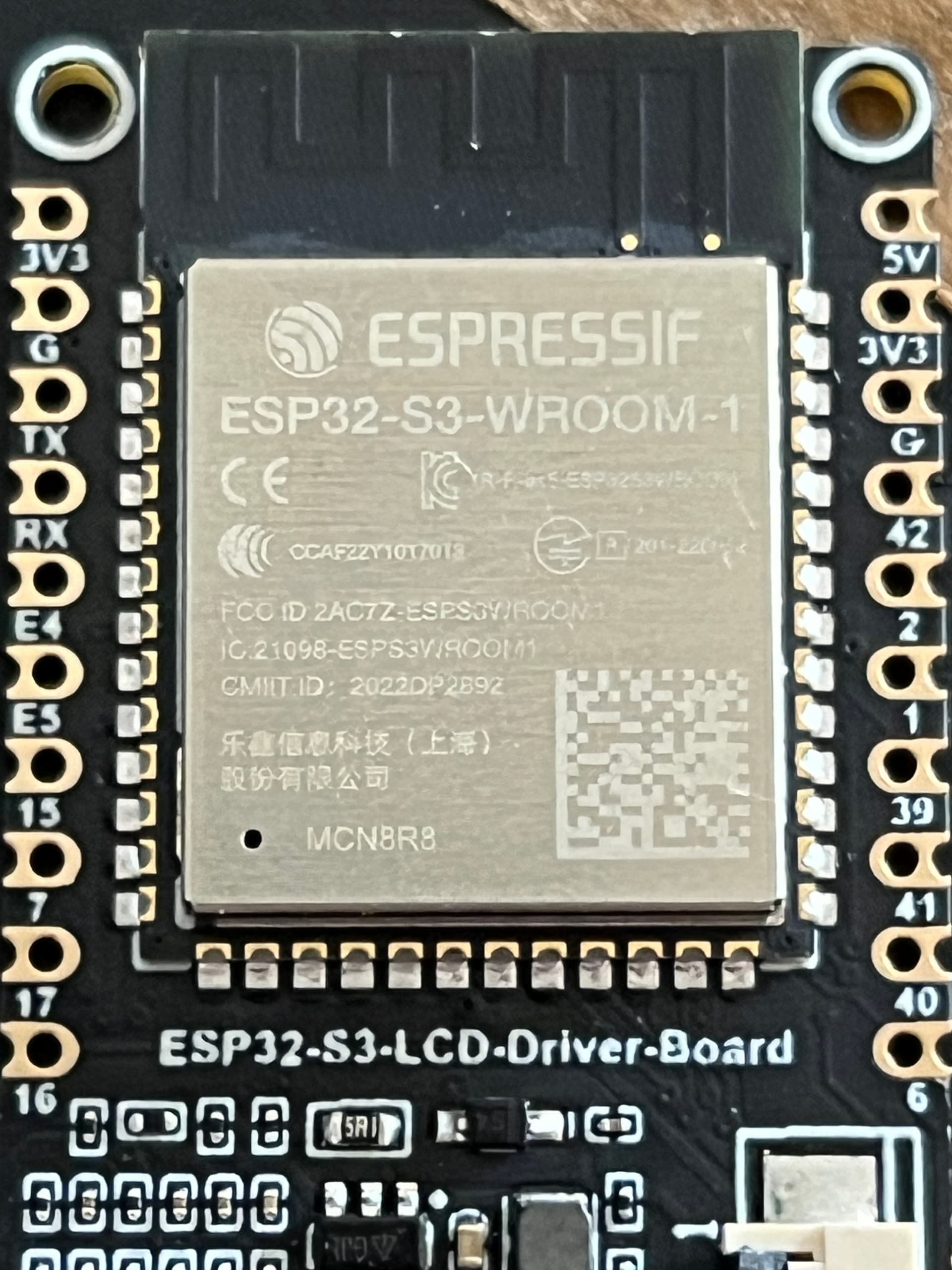

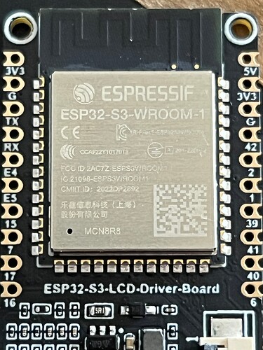

ich habe diesen ESP32S3: https://www.waveshare.com/wiki/ESP32-S3-LCD-Driver-Board
Daran habe ich an TX0 und RX0 (im Bild U0TXD und U0RXD) einen Gyrosensor, der funktioniert. GPIOs 43 und 44.
Nun würde ich gerne noch einen Präsenzmelder (DF C4001) anschließen und bin mir nicht sicher, ob es überhaupt noch GPIOs gibt, die dafür verfügbar wären.
Manche PINs sind mehrfach vergeben oder nutzbar (anscheinend), daher fällt es mir schwer, 2 PINs auszumachen, die ich nutzen kann.
Vielleicht hat zufällig jemand dieses Board?
Am Board hängt noch ein 4" Display, an dem breiten Flachband-Anschluss.
Vielen Dank für eure Hilfe.

Vorderseite ESP32S3
Rückseite ESP32S3
In dem ersten Link hast doch alles gezeigt. GPIO 6, 7, 49 sind noch frei.

GPIO6 und GPIO7 sind doch eigentlich für die Touchfunktion reserviert? Oder wenn ich die Funktion nicht brauche, kann ich den PIN nutzen? Und einen GIPO49 hab ich nicht gefunden oder war das nur die Mitmachkontrolle :innocent:
Sorry, aber für mich ist das alles nicht so eindeutig.
Ich habe einen GPIO7 und im Bild https://www.waveshare.com/w/upload/6/66/ESP32-S3-LCD-Driver-Board-details-9.jpg steht auch RTC, TOUCH6 und ADC1_5.
Das Display hat eine Touch-Funktion, die ich jedoch nicht nutze. Ist der GPIO durch die mögliche Nutzung der Touch-Funktion "weg"? Oder kann ich den GPIO nutzen, wenn die Touch-Funktion nicht genutzt wird. Oder spielt es keine Rolle, wenn das Display per Flachbandkabel angeschlossen ist?

Der Radar Sensor braucht nur RX/TX, also 2 PINs. Ich versuche mal 6 und 7 und melde mich wieder.
Nein ich habe mich vertan es sollte 39 sein, mit Telefon antworten ist hat blöd.

Positiv, der Sketch läuft durch. Das Radar initialisiert, Daten werden aber nicht ausgegeben. Vom Gyroskop kommen die Daten an.
:warning: Warum GPIO6–11 problematisch sind (ESP32-S3)
Diese Pins sind auf praktisch allen ESP32-S3 Boards intern mit dem Flash-Speicher (QSPI) verbunden.
Das meint ChatGPT, aber ich weiß nicht, ob da was dran ist. Falls ja, komme ich um eine Erweiterung der PINs nicht rum.

Also, ich gehe mal davon aus, dass ich keine freien GPIOs mehr habe. Es scheint für mich zumindest so. GPIO6 und GIPO7 werden gerade genutzt, es wird der Sensor initialisiert, aber es kommen keine Daten an. Die Daten vom Gyro-Sensor werden ausgespuckt, das passt.

Heißt das GPIO6 wäre RESET? Dann ist der PIN auch dahin... im Sinne von vergeben.
