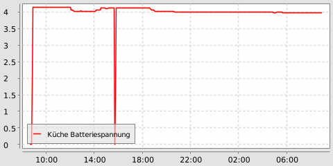

Hmm, dann bin ich mal gespannt. Habe gestern um ca. 18:00 Uhr das System gestartet (4,1V am Akku, die Werte vor 18:00 Uhr im Anhang bitte nicht beachten), jetzt ist die Spannung auf unter 4V gesunken. Der Wemos D1 Mini wird über den LD33V am 3,3V-Pin gespeist, mal sehen wie lang das klappt.
Mehr als 14h sind es schon mal, ist doch gut.
Deep Sleep schon aktiv oder läuft er durch?
Ja, 12 Sekunden läuft der Wemos und schläft dann tief und fest (DeepSleep), alle 15 Minuten weckt ihn dann der RST-Pin auf und es wird eine neue Messung gemacht. Ich hätte gerne ein paar Wochen Laufzeit, aber da wär ich mir nicht so sicher, ob das klappt.
