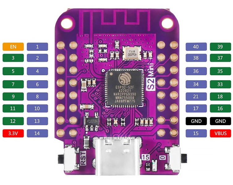

Wemos ESP32 S2 mini e ST7789
Buongiorno a tutti ho questo problema, ho un circuito con un wemos D1Mini e ST7789 e altri componenti così collegato
ST7789 è così collegato al D1 Mini
GND - GND
Vcc - 3.3v
SCL - D5
SDA - D7
RES - D4
DC - D3
Volevo cambiare la scheda con una Wemos ESP32 S2 mini per avere più pin da usare ma non so come collegare ST7789 uso come libreria la TFT_eSPI, mi sapete dire come fare e se c'è qualcosa da cambiare nella libreria, grazie infinite

Non sono riuscito con la libreria TFT_eSPI, peccato perchè questa mi era più congeniale, ho dovuto usare la libreria Arduino_ST7789.h, con questa ci sono riuscito collegando così
ST7789 è così collegato al ESP32 S2 Mini
#define TFT_DC    33 // Data/Command
#define TFT_RST   38 // ST7789 Reset
#define TFT_MOSI  35 // SPI data pin
#define TFT_SCLK  36 // SPI sclk pin
mi piacerebbe sempre che qualcuno mi dicesse se la TFT_eSPI sopporta questo dispositivo e come fare

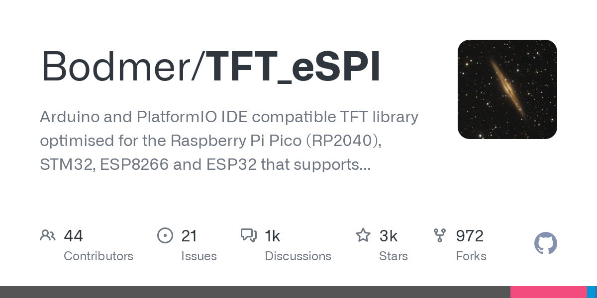

Avevo già visto quelle pagine, e quella è la libreria che vorrei usare ma non ho capito come??

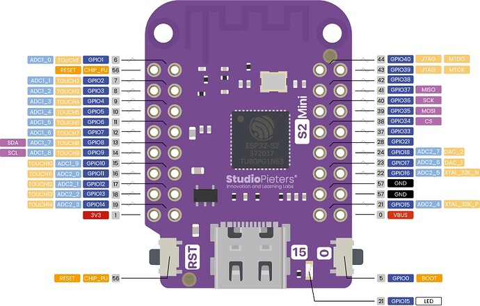

Hai già provato ad usare l'apposito setup? (questo)
Perchè dandoci un'occhiata mi pare contenga un errore:
// Setup for the ESP32 S2 with ST7789 display
// Note SPI DMA with ESP32 S2 is not currently supported
#define USER_SETUP_ID 71
// See SetupX_Template.h for all options available
#define ST7789_DRIVER     // Configure all registers
#define TFT_CS   34 //     10 or 34
#define TFT_MOSI 35 //     11 or 35
#define TFT_SCLK 37 //     12 or 36
#define TFT_MISO 36 //     13 or 37
#define TFT_DC   33
#define TFT_RST  -1
SCLK e MISO sono scambiati, perlomeno stando ai commenti del file e alla mappa che ha postato Guglielmo. Prova a sistemarli e riprova la libreria.
Ciao, Ale.
Scusa ma non sono così esperto, dovresti essere più dettagliato, cosa devo fare per usare l'apposito setup, grazie
Nei mex precedenti dici di aver già usato la libreria, la procedura è la stessa: edita il file User_Setup_Select.h e attiva (togli il commento) il file indicato sopra (attenzione che deve essercene uno solo attivo, quindi commenta tutti gli altri) e sei a posto.
Ciao, Ale.

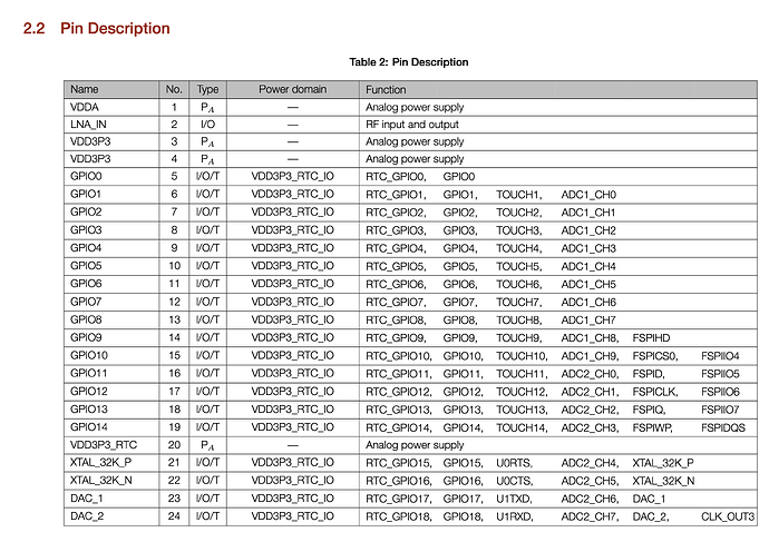

Grazie ci sono riuscito, altra cosa se riesci, come faccio a misurare la tensione non trovo un pin A0 analogico, devo monitorare una batteria.
Grazie ancora
Mah, strano, guardando l'immagine al post 4 e la tabella successiva di ingressi analogici ne ho contati 18, non ti bastano? :slight_smile:
