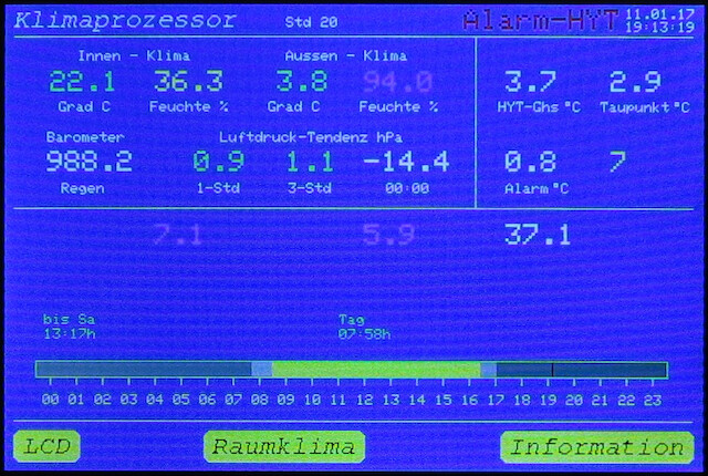

ein Bild gibt es auch noch. Viel Spaß dabei.

Hallo,
so ist es bei mir auch gewesen, etwas "Einfaches".
Dann habe ich den Wert des Luftdruck gahabt- toll! 1017,4 hPa !? Und nun?
Wenn man sich damit etwas beschäftig, dann ist aus diesen Werten eine Menge
an Informationen zu gewinnen.
Mittlerweile "höre" ich auf mein Arduino-Barometer- nehme den Schirm oder
räume die Terrasse. Das Ding macht schon Spaß, und ist wirklich nützlich.
Auf Wikipedia:
gibt es zur Luftdrucktendenz die richtigen Symbole.
Ein Symbol reflektiert immer die letzten 3 Std. - immer ausgehend von 00:00h.
Du kannst Dir einen Durchschnittswert errechnen, anfangen kannst Du damit
nichts! Aber mach mal, viel Spaß dabei.
Gruß
Andreas

Hallo,
dann denke ich mal in die Zukunft…
Für den Luftdruck und Tendenzen brauchst Du nur 24 Werte- zur vollen Stunde
aufgezeichnet. Also 00:00h, 01:00h, 02:00h,…21:00h, 22:00h u.s.w.
Der Luftdruck wird offiziell stündlich, zur vollen Stunde gemessen. Beginnend
um 00:00h des aktuellen Tages- weltweit!
Diese 24 Werte schreibst Du Dir in ein Array. Damit kannst Du dann alles
erstellen, was Du möchtest.
So kannst Du Dir dann ein Barometer oder einen Barographen basteln. Ich habe
mir z.B. Barogramme für den Tageslauf der letzten 24Std. erstellt.
Einmal für die 1Std-Tendenz und 3Std-Tendenz, und auch einmal für den Tageslauf
der letzten 24Std.
Die stündlichen Luftdruckwerte kann ich mir auch mit ihren Tendenzen und der
Zeit in einer Tabelle anzeigen lassen.
Einen Luftdruck-Sensor wirst Du wohl haben, dann eiche den mal auf Deinen
Standort und zeichne alle Stunde den Wert auf- den Du dann in einem Array
hinterlegst. Wenn Du das dann hinbekommen hast, erstellst Du Dir einfach
eine Tabelle oder sendest die Werte an ein anderes Gerät.
…mal sehen was die Zukunft bringt.
