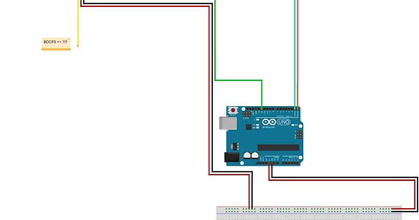

Mein plan war es wie folgt anzuschließen:
Barcode -> Arduino
VDD -> 5V
GND -> GND
nTrig -> Digital pin 12 (output)
RX (output) -> RX (input)
TX (input) -> TX (output)
Ist das so richtig bisher?
Ich vermute ich muss BOOT0 auch anschließen? Aber wie genau? Zu einem der digital pins?
Ich habe das flex kabel mit einem breakout board angeschlossen, sodass ich die einzelnen pins einfacher anschließen kann.

Moin,
mach mal nen Plan wie Du das verdrahtet hast. Bleistiftskizze reicht.
Welchen arduino verwendest Du?
Rx ist Input, Tx ist Output. Die müssen natürlich überkreuz verbunden sein.
Und wenn Du die einzige serielle Schnittstelle des vermutlich verwendeten UNOs verwendest ist das ne schlechte Idee für den Start.
Und Dein Sketch wäre auch hilfreich, wie immer halt :confused:
Hier mein Plan:
Ich benutze das Arduino UNO R3
In der Anleitung steht aber - RX (output) und TX (input) oder hab ich das falsch verstanden?
Du kannst Bilder auch hier in's Forum hängen, externe Links schrecken oft ab, funktionieren nicht, werden gekillt ...
Wie immer das beschriftet ist: Tx vom Modul muss an Rx vom arduino, Rx vom Modul an Tx vom arduino.
Und Du verwendest die serielle Schnittstelle vom UNO für die Außenwelt - siehe #1.
Und Du hast keinen Sketch angehängt :frowning:

Also ich würde vorschlagen: leg das Modul mal beiseite und lerne erst mal die Basics.
Du schaltest den Triggerpin ein und aus - wofür ist das gut?
Und den seriellen Port initialisierst Du, dann passiert nix mehr.
Ach ja, und für Code nicht die Quote-Tags nehmen, sondern die Code-Tags (oben links </>).
Einen Hinweis noch: Hier ist das Modul mit 3,3 V angegeben.
Gruß Tommy
Momentan scheint das Modul nicht einmal an zu gehen - daher vermute ich das meine Verkabelung falsch ist :frowning:

Irgendwelche Beispiele bringen Dir überhaupt nix, wenn sie nicht genau für das Modul sind.
Mit Boot0 auf GND soll das Ding initialisiert werden.
Die Delays raus, in der Zeit kannst Du nix anderes machen.
Wie willst Du eigentlich mitbekommen, wenn das Modul etwas sendet?
Gruß Tommy

Ja, hier stimme ich Dir zu. Der Barcodeleser gehört an andere Pins und sollte mit der Bibliothek SoftwareSerial angesprochen werden, aber mit reduzierter Baudrate. Dann können die empfangenen Informationen auf dem seriellen Monitor angezeigt werden.

Links oben auf dem Steckbrett schließt Du die Versorgungsspannung kurz.
Mein Vorschlag: Spannung an den Barcodeleser anlegen, mittels nTrig das Lesen starten und auf Reaktion an LED warten. Wenn das funktioniert, kannst Du mal schauen, was an der seriellen Schnittstelle rauskommt.

So, habe jetzt nochmal einen Plan hochgeladen. (siehe unten)
  1. den Fehler mit GND oben links auf der Steckplatine behoben
  2. BOOT0 mit GND verbunden
  3. RX/TX auf digital pin 3 und 4 gelegt
Stimmt das so? Oder habe ich da doch was falsch verstanden?

Da ich keine Schnittstellenparameter gesehen habe: woher kommen die 115 kbps in Deinem Sketch?
Wenn das Modul nur die kann musst Du wieder über meinen Post #1 nachdenken.
Softserial kann diese Baudrate nicht.
Und ob das Teil jetzt 3,3 V oder 5 V haben möchte ... keine Ahnung.
Die Beschreibung, die in dem Bild angehängt ist, ist in sich sehr widersprüchlich.
Einerseits wird VDD mit 4,8 - 5,5V angegeben, gleich darunter ist die Stromaufnahme bei 3,3V VDD.
Ob BOOT0 dauerhaft oder nur zur Initialisierung auf GND muss, ist nicht eindeutig erkennbar.
115200 Baud sind als Default angegeben, es soll aber ab 1200 Baud gehen. Wo das eingestellt werden soll, dazu fehlt jede Information.
Es soll ja auf Pin 6 und 7 auch direkt ein USB-Signal an den PC senden können. Evtl. sollte man das erst mal zum Testen nutzen, ob das Teil überhaupt was tut.

BOOT0 wird als Ausgang gekennzeichnet, aber "Need turn on 0V" klingt für mich anders :confused:
Ich würde noch das LED-Signal an den Arduino anschließen, da damit unabhängig vom seriellen Signal eine erfolgreiche Dekodierung angezeigt wird.
Siehe unten der neue Plan, habe eine LED dazu gefügt.
Aber soweit ich es sehe krieg ich immer noch kein Lebenszeichen von dem Modul :frowning:
Laut Deiner Beschreibung kann der Pin keine LED direkt treiben. Dort ist auch die Schaltung drin.
