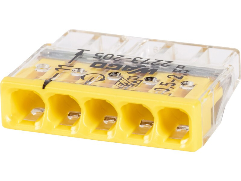

mal ne ganz ganz dumme Frage. Aber wenn ich mehrere Bauteile für den Arduino habe, aber nur 2 GND Pins habe, wie kann ich dann trotzdem alle Bauteile mit dem Arduino verbinden?

In dem man die alle zusammen verbindet.
Es gibt Wago damit kann man bequem alle GND verbinden, klemmen ( Der Link dient als Beispiel)

besorg dir ein Breadboard ... da hast Reihen mit durchverbundenen Kontakten. Später mal eine Lötstation zum dauerhaften verbinden von Projekten.

Hallo,
die gute alte Lüsterklemme wäre auch eine Variante.
Mit den wago Klemmen tu ich mich immer schwer bei flexiblen Drähten und die wieder rausziehen ist oft auch so eine Sache.
Die 221 haben damit kein Problem, und du ganz sicher auch nicht.

Bei den einfachen Wago Dingern hab ich mir letztens bei dem Nachbau einer Steckdose einen abgebrochen. Erst hab ich den 1,5mm2 starren Draht nicht richtig rein bekommen und dann ging er nicht mehr raus. Ich war drauf und dran alles abzuschneiden und Lüsterklemmen einzubauen. ![]()

Probiere, ob es mit WAGO besser geht, ansonsten ein passendes Breadboard zum Testen.

Nicht diese hier
Da klappst du den Hebel hoch und dann kannst du die Ader - egal ob massiver Draht oder Litze - ohne Kraftaufwand herausziehen.
