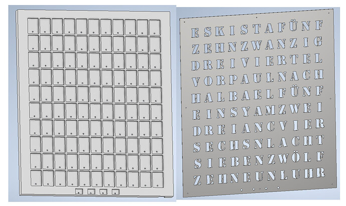

ich baue gerade in meiner Ausbildung mein Projekt und zwar eine "Wörter Uhr".
Ich habe schon mehrere Blogs angeschaut aber habe nicht richtig gefunden wonach ich suche. Meine Idee ist die LED´s einzeln einzubauen, also nicht als LED Band, daher auch die Frage ob es jemanden gibt der sich damit auskennt ob ich circa 100 LED´s mit einem Arduino ansteuern kann bzw. wie? Und dann noch die Frage welcher Arduino am besten dafür geeignet ist?
Programmieren mit dem Arduino hab ich bis jetzt nur in der Berufsschule gehabt, also die Basics sitzen aber ich wüsste jetzt zum Beispiel nicht wie ich dem Arduino die Uhrzeit "sage" oder ob ich da ein Uhrenmodul für brauche.
Wenn mir jemand helfen bzw Tipps geben kann wäre das super.

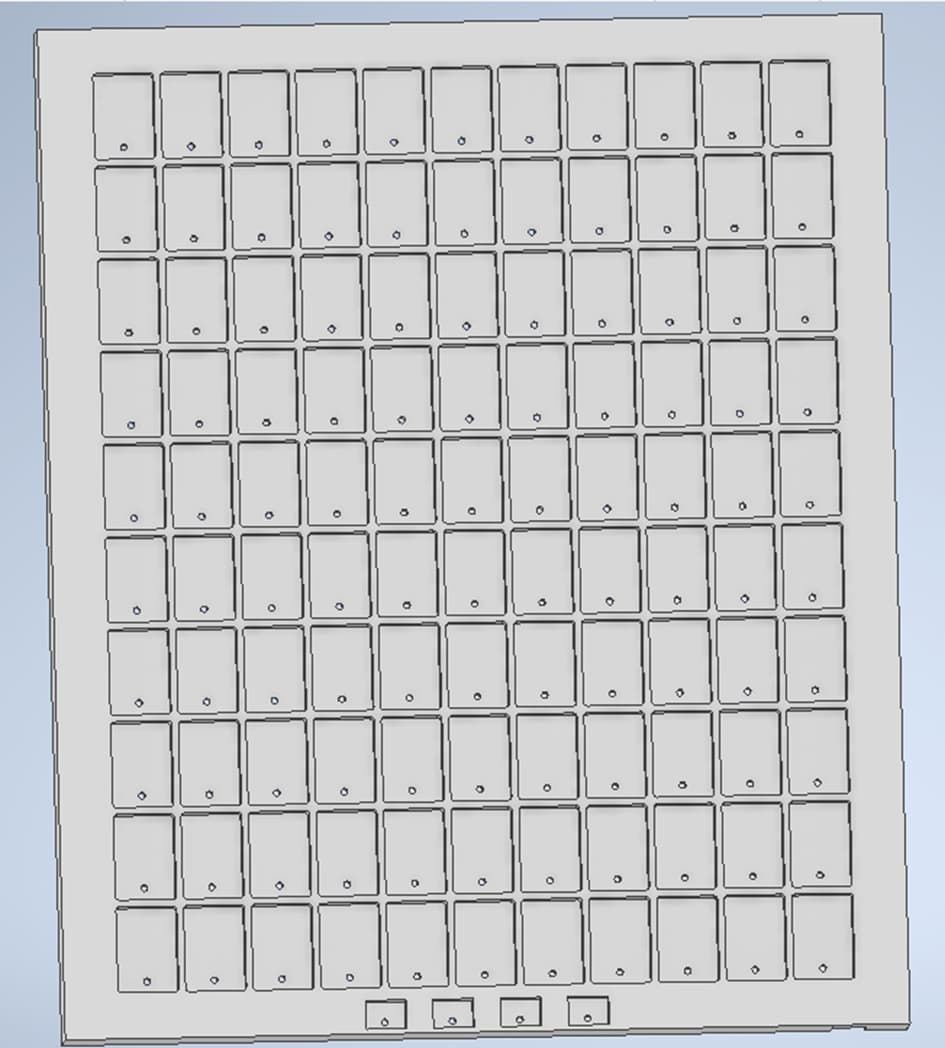

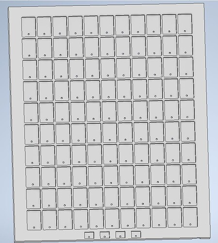

Anbei hab ich noch Bilder von meinem Design falls das hilft. (Die Rückplatte hat für jede LED eine "Tasche" damit das Licht nicht in andere Felder strahlt.)
Wenn sich jemand mit LED´s auskennt und für so ein Projekt die richtigen kennt würde ich mich auch freuen.

Die LED muß etwas Abstand zur Deckglas haben und Du könntest eine milchige Plexiglasscheibe nehmen. DieEdelstahlplatte kannst Du vor die Plexiglasscheibe montieren.

So wird das aussehen, links die Rückplatte und rechts die Frontplatte mit den Buchstaben. Bei der Rückplatte hat jede LED eine "Tasche" damit kein Licht woanders hinstrahlt. Je nachdem wie sehr man die LED´s am Ende sieht (wenn sie aus sind) werde ich noch eine Milchige Folie dazu kleben damit man die einzelnen LED´s nicht sieht.
Nachdem die LED´s mit 2W ziemlich Overkill sind brauche ich gute Alternativen :grinning: am einfachsten wären LED´s die auf einer kleinen Platine sind, die man auf die freien Flächen kleben kann. Solange eine LED nicht 2€ kostet ist der Preis relativ egal weil die Firma mir ein gutes Budget gegeben hat.
Und ich möchte eigentlich nur ein weißes Licht, keine RGB Led´s.

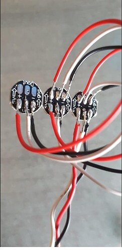

Die habe ich und die machen gutes Licht. WS2812B ECO
Die RGB WS2812 sind farbig. ok das brauchst Du nicht, sie können auch weiß. Sie haben aber einen integrierten Controller und darum sehr einfach anzusteuern.
Wenn man die LED in Wortgruppen aufteilt sind das dann um die 30 Gruppen. (hoffe mich nicht verzählt zu haben). Da brauchst Du gleichviele Transistoren oder Treiber.
Die von finn912 vorgeschlagenen WS2812 auf Platinen gefallen mir wenig da die LED vorne drauf ist und die Kontakte hinten. Da sehe ich es schwierig die irgendwie auf der hinteren Platte zu befestigen. Da finde ich in Stücke geschnittene LED Streifen besser da da die LED und die Kontakte auf der Vorderseite liegen und auf der Rückseite ein kleber.
