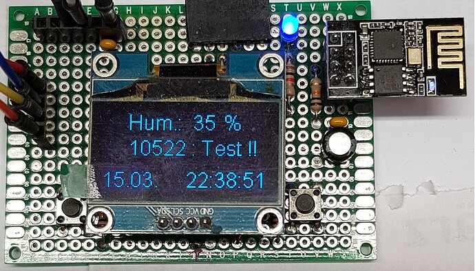

Aktuell teste ich eine kleine Wetterstation, mit div. Sensoren am I2C-Bus sowie einem OLED die diese Daten
auf einer Webseite sowie dem OLED visualisiert. Weiterhin werden von einem anderen System per UART Daten
an die serielle Schnittstelle des ESP-01 gesendet, die auch auf der Webseite und dem OLED angezeigt werden.

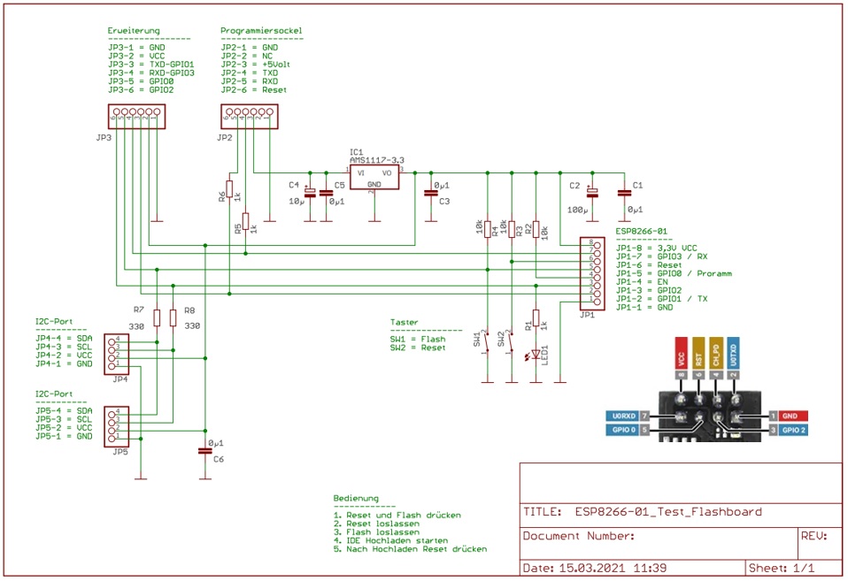

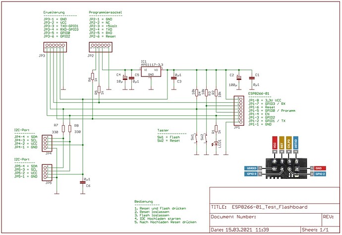

Um den ESP-01 zu flashen gibt es im Netz sehr viele Anregungen. Diese haben mir alle nicht gefallen, sodass
ich mir einen eigenen Programmer zusammen gelötet habe.
Schaltung dazu folgt im Anschluss.
Damit macht das Flashen (fast) genau so viel Spaß, wie bei einem Wemos D1 mini oder NodeMCU. Nur dass ich aktuell noch zuvor 2 Tasten drücken muss. Evtl. nehme ich noch eine kleine Erweiterung (2 zusätzliche Transistoren) vor, um den Flashvorgang ähnlich wie am Wemos/NodeMCU zu "automatisieren".
  1. Schaltung des Programmers
  1. Foto des Programmers inkl. Testprojekt
