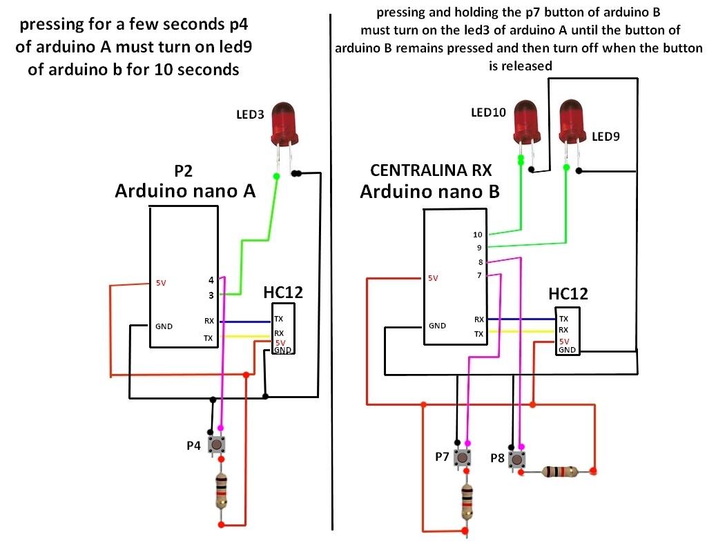

Ciao a tutti, ho un problema con il mio progetto, il progetto consiste in 2 arduino nano e due moduli hc12 per comunicare a distanza, uno lo chiameremo arduino B che sarà composto da 1 arduino nano 1 modulo hc12 due pulsanti e due led mentre l'altro lo chiameremo arduino A ed e composto da 1 arduino nano 1 modulo hc12 e 1 led e 1 pulsante, questo è quello che mi serve e che quasi sto ultimando, alla pressione del pulsante P7 di arduino B deve poter accendere il led di arduino A ma solo quando il pulsante di P7 e premuto diversamente deve essere spento, fin qui ci sono riuscito, mentre se alla breve pressione del pulsante P4 di arduino A deve far accendere per 10 secondi il led9 di arduino B per poi spegnersi, e fin qui ci sono riuscito, il problema nasce alla aggiunta del codice su arduino B del secondo pulsante P8, appena lo aggiungo questi mi entra in conflitto con il P7 non facendo più accendere quando premuto il led3 di arduino A, allego la foto del progetto e il codice mio originale + il codice di un collega che mi aveva proposto e che funzionava perfettamente fin quando non avevo aggiunto il secondo pulsante:

adesso posto il mio schema dei due moduli per come deve venire:
qualcuno può aiutarmi? allego mio cellulare: 3382275504 Filippo.

Perfetto, funziona benissimo, ovviamente ho dovuto modificare alcuni parametri per adattarlo alle mie esigenze ma sono cose basilari, come assegnare al pulsante P8 la sua funzione etc. Grazie per l'aiuto.
