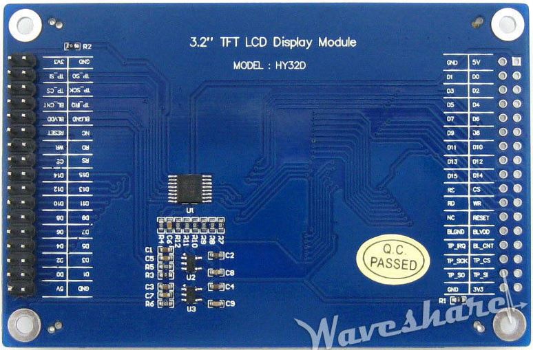

ich habe mir ein TFT-Display gekauft mit folgender Bezeichnung:
3,2 zoll 320x240 Touch LCD (C), 3,2 "TFT display modul, ILI9325, XPT2046 Controller, SPI touch inter, Grafische LCD, LED-backlight.
Grund dieses Kaufes war, dass das Backlight separat gesteuert werden kann.
Nutzen wollte ich es an einem Mega.
Im Netz finde ich nur leider keine brauchbaren Infos zu den Pinanschlüssen, library's und Codes.
Kann mir hier vielleicht jemand weiterhelfen?
Anbei noch zwei Fotos vom Shield.
Vielen Dank im voraus.

              Hallo,
die Pinbelegung ist doch beschriftet, Arduino-Libs für den XPT2046 Touchcontroller gibt es, eine Lib für den ILI9325 auch, ob die 16Bit-Ansteuerung auch kann habe ich nicht geschaut.
Wer kauft denn freiwillig ein Display mit 16Bit-Parallelansteuerung für einen Arduino?

              Hallo,
http://www.rinkydinkelectronics.com/library.php?id=51
die UTFT-Lib kann zumindest Deinen Comntroller und auch den 16Bit-mode. Im Ordner Dokumentation ist auch die Tabelle der Pin-Zuordnungen für verschiedene Arduinos usw. dabei.

              Hallo,
sein Display ist zumindest von WaveShare:
Die sind eigentlich recht ordentlich auf ihrer Webseite. Unterschiede, Schaltung usw. sollten da zu finden sein.
Beispielcode für Arduino gibt es wohl keinen dort, auf die Idee, das jemand ein 16Bit-Display an einen Arduino hängen will, sind sie wohl nicht gekommen.
Was er da letztlich gekauft hat muß er wohl selbst rausfinden.

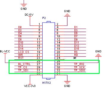

              An sich lässt sich das ganz Easy verbinden..
Bereite ein Flachbandkabel mit 2 reihiger 34 Pin Buchsenleiste vor.. Dazu noch einen Buchse zu Buchse Adpater.. da der MEGA2560 ja auch Buchse hat..
Man unterbreche in der Mitte alles was nicht Touchpanel oder Stromversorgung ist.. Stromversorgung kann man dann kreuzen..
Schon hat man in 5 Minuten das LCD fertig Adaptiert.
Z.B.:
18 Zoll 34-polig (2x17) 2,54 mm-Steigung Stecker/Buchse IDC Diskettenlaufwerk Bandverlängerung | eBay (Kann man sich auch selbst einzeln für 5Euro zusammenkaufen).
Im angehängten Bild.. Grün umkreiste Leitungen am Arduino direkt trennen und mit Pins versehen..
Der Mega hat auf einer Seite GND und auf der anderen 5V.. kreuzt man passend.
