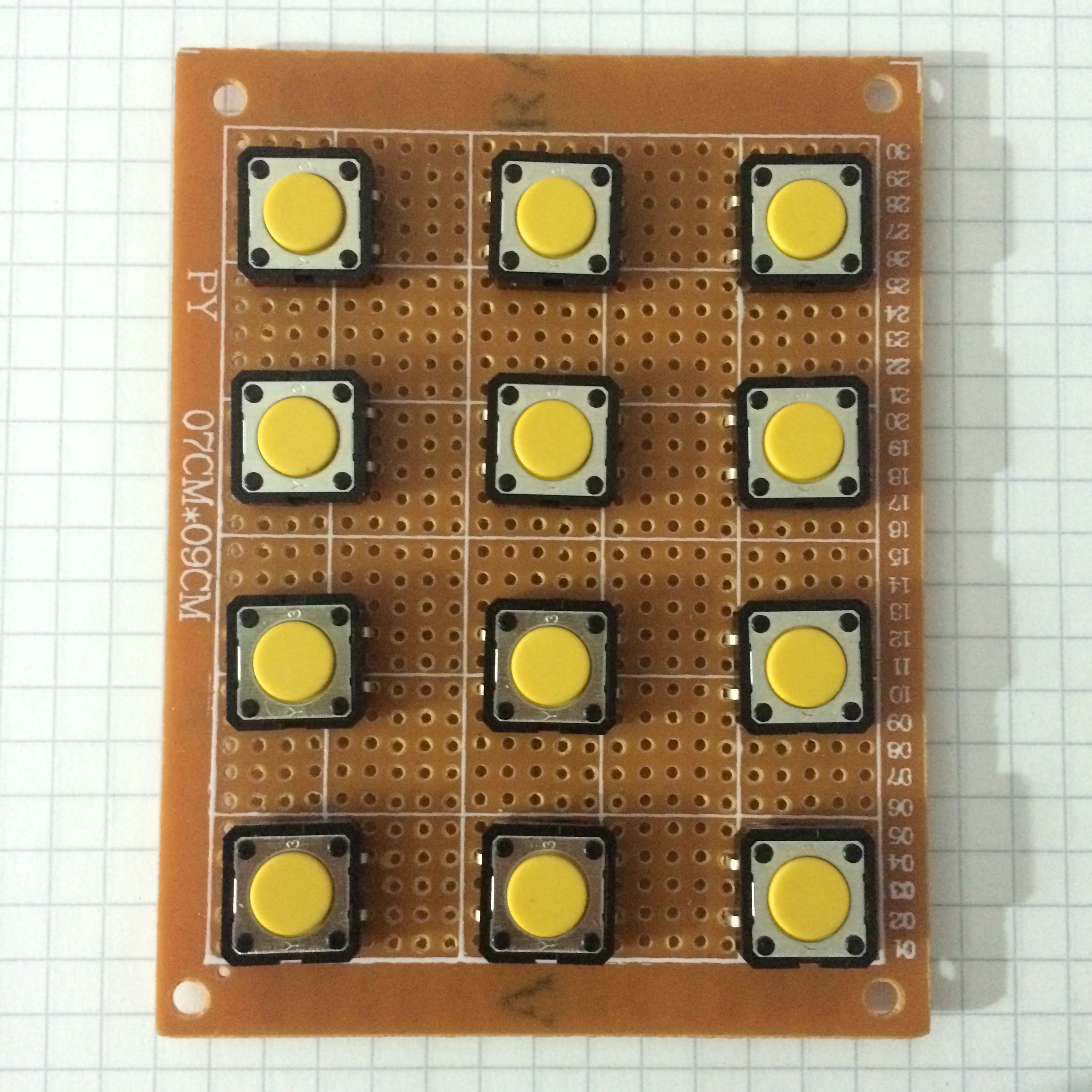

ich würde sehr gerne einen Push Matrix Controller bauen bei dem ich später verschiedene Befehle per Knopfdruck auf dem Mac ausführen lasse z.B. Bluetooth an/aus, WLAN an/aus also quasi physische Knöpfe.
Meine Frage ist aber wie verkable (und später Löte) ich die 12 Buttons richtig an meinem Arduino? Mit der SuFu hab ich leider nichts detailliertes gefunden daher würd ich mich über jede Antwort freuen.

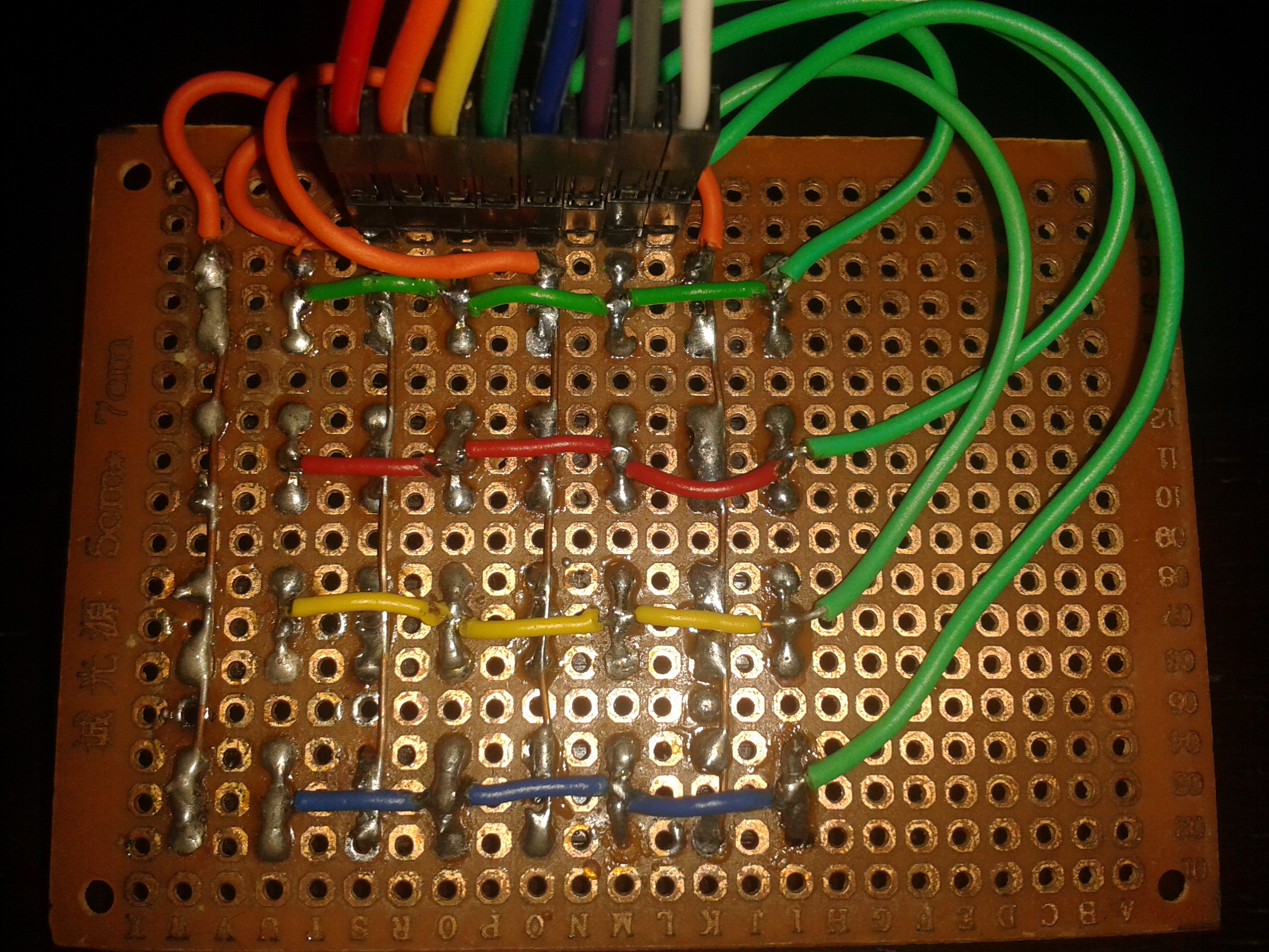

Zur Verkabelung:
Die eine Seite der Schalter (Pin 1 und 2 in deinem Bild) werden Zeilenweise verbunden.
Die andere Seite (Pin 3 und 4) spaltenweise.
Wenn du jetzt eine Taste drückst ist an dieser Stelle also Zeile mit Spalte verbunden.
Hab mal kurz eine Schaltung rausgesucht:

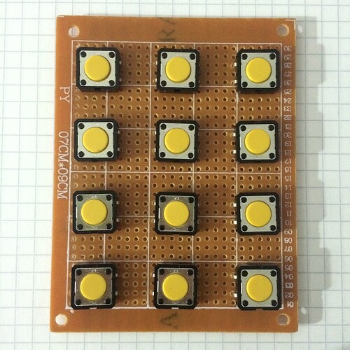

Im Anhang ist ein Foto von meinem Keyboard.
Würde aber gucken, dass du auf jeder Reihe oder jeder Spalte noch einen Widerstand machst.

VIELEN DANK Genosse! Das bringt mich schonmal gut weiter. Ich teste das erstmal an einem Breadboard bevor ich etwas löte!
