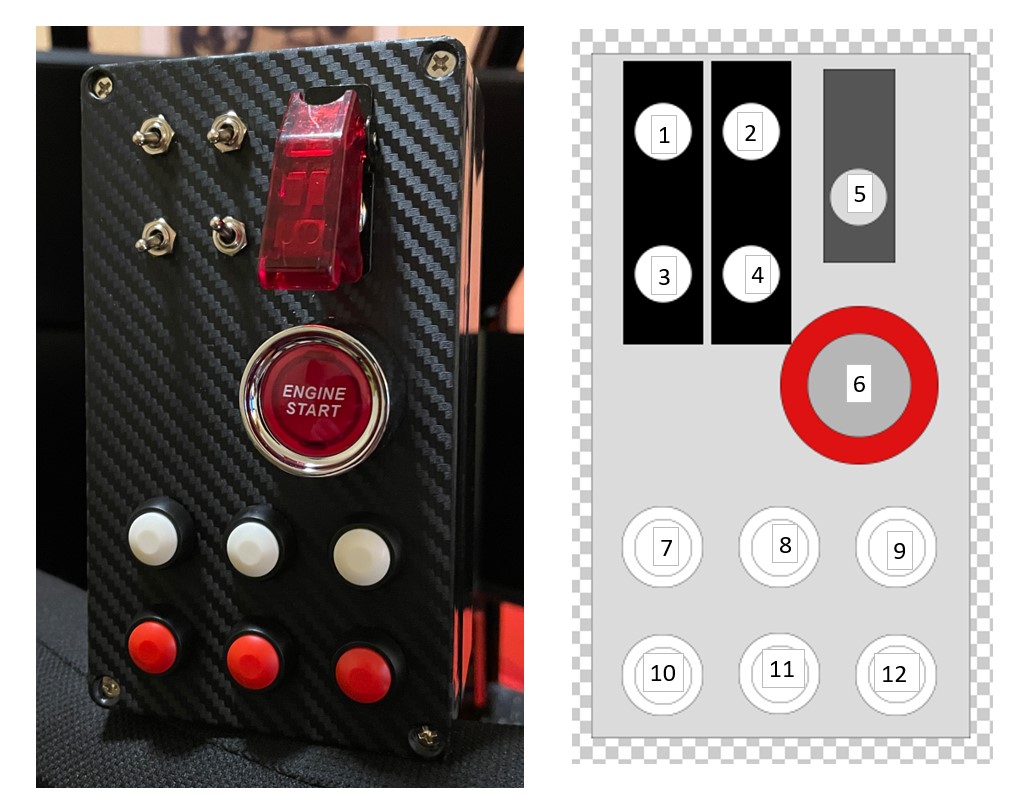

Die Box besteht aus:
7 Drucktaster
(1x Start/Stopp-Knopf als PushButton, 6x PushButtons zum verstellen von z.B. ABS, Traktionskontrolle o.ä.)
5 Kippschalter
(1x Zündung AN-AUS, 4x z.B. zum An- und Ausschalten von Scheibenwischer, Licht o.ä.)

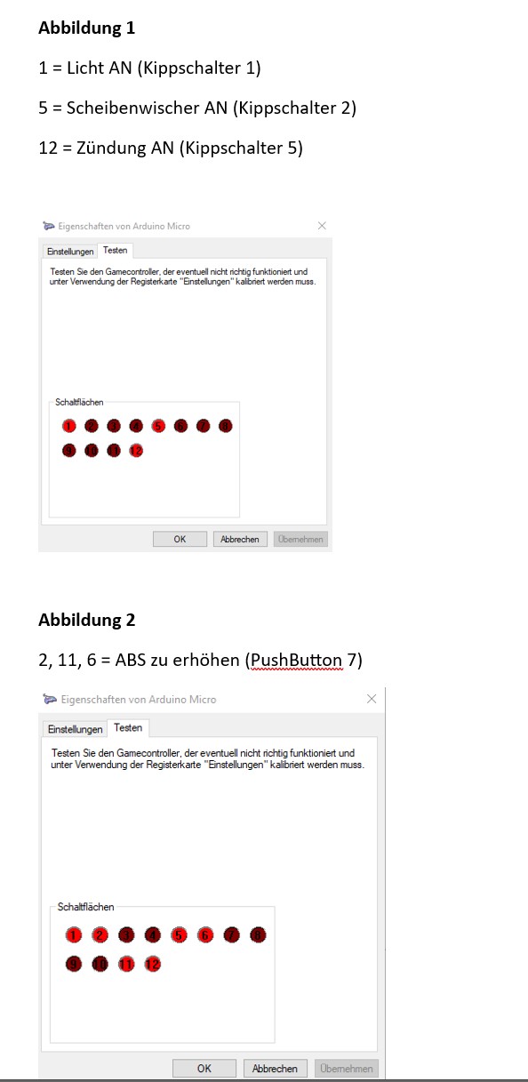

Das Ganze habe ich als 4x4 Matrix aufgebaut, Matrix siehe Bilder. Ich verwende ein Arduino Micro Pro.
Die Kippschalter haben 2 Funktion – AN und AUS. Ebenso die Drucktaster. Welche Kippschalter und Drucktaster ich verwendet habe, siehe Bilder.
Nun mein Problem: Wenn ich die Kippschalter betätige, bspw. ich möchte mit Kippschalter 1 die Scheibenwischer und mit Kippschalter 2 das Licht AN-schalten, leuchten im Windows-Gamecontroller 2 der 12 Kontrolllampen. Das passt, siehe Abbildung 1. Sobald ich jetzt aber mittels PushButton bspw. ABS erhöhen möchte, leuchten 6 der 12 Kontrolllampen, obwohl nur 3 leuchten dürften. (1x Scheibenwischer, 1x Licht, 1x ABS erhöhen), siehe Abbildung 2.
Ich habe sowohl mit SimHub als auch mit dem beigefügten Quell-Code die Box versucht zum laufen zu bringen. Ich habe mich jedoch für den beigefügten Quell-Code entschieden, da er mir transparenter erscheint.
Ich hoffe mein Problem verständlich geschildert zu haben und wäre um jede Unterstützung dankbar. Vermutlich liegt es am Quell-Code, der vermutlich angepasst werden muss aber ich weiß leider nicht an welcher Stelle und wie.

Bei einer normalen Tastaturmatrix kann man nicht zweifelsfrei mehrere Taster gleichzeitig detektieren.
Schalter sind prinzipiell Taster die lange Zeit in einer Stellung bleiben. Taster werden nur kurz betätigt.
Wenn jeder taster /Schalter eine Diode in Reihe bekommt kann man mehrere Taster/Schalter gleichzeitig betätigen und auch auslesen.
