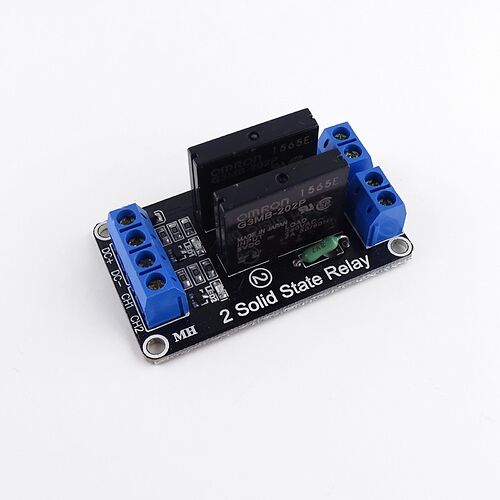

Du meinst so etwas ?
Hi
Nein - Das scheinen normale Relais zu sein.
Suche mal nach OMRON oder 'Arduino SSR' - Da sollten auch die 2A-Dinger bei sein.
Wichtig ist, daß Die NUR 2A können - drüber=kaputt!
Dabei ist Es egal, daß der Verbraucher nominal 2A hätte - der Anlauf (Kaltwiderstand oder Anlaufstrom von Motoren) kann um ein Vielfaches über dem Nenn-Strom liegen - und das Maximum darf die 2A nicht übersteigen!
MfG
Edit
Wie Franz hier drunter schrieb, sind Das DA SSR - DC IN, AC OUT
Die können bei DC-Last Diese zwar AN-schalten, aber AUS geht's dann nicht mehr (Es muß ein gewisser Strom unterschritten werden - bei AC passiert Das jede Halbwelle - bei DC gibt's keine Wellen ...)
Deshalb MUSS die Last hierbei AC sein.
Gibt die SSR als DA, AA, AD, DD (wobei mir AD noch nicht unter gekommen wäre und DD wäre quasi jeder FET, als eigenständiges SSR auch noch nicht in den Fingern gehabt)
D = DC (Gleichspannung)
A = AC (Wechselspannung)
Und nur für AC, wenn es die sind die ich auch habe. Also Steuerspannung DC aber geschaltene Spannung AC.

Verstanden, AC habe ich und brauche ich mom. nicht. Natürlich gibt's diese kleinen Motoren auch in AC, aber wozu.
Die 4 Relais sollen mir den DC12V Motor vor/zurück/stehen lassen schalten.
Dazu benutze ich jeweils 2 Relais (für Plus/Minus) und am anderen Paar sind die Zuleitungen zum Motor einfach getauscht. So ähnlich wie wir gerade in einem anderen Thread die H-Brücke besprochen haben.
Eine Bessere Lösung vor, zurück und stillstehen eines Motors habe ich nicht im Kopf.
Ein PWM (Drehzahlregler) vor den Relais, nach der Spannungsversorgung, regelt mir dabei die Drehzahl.
