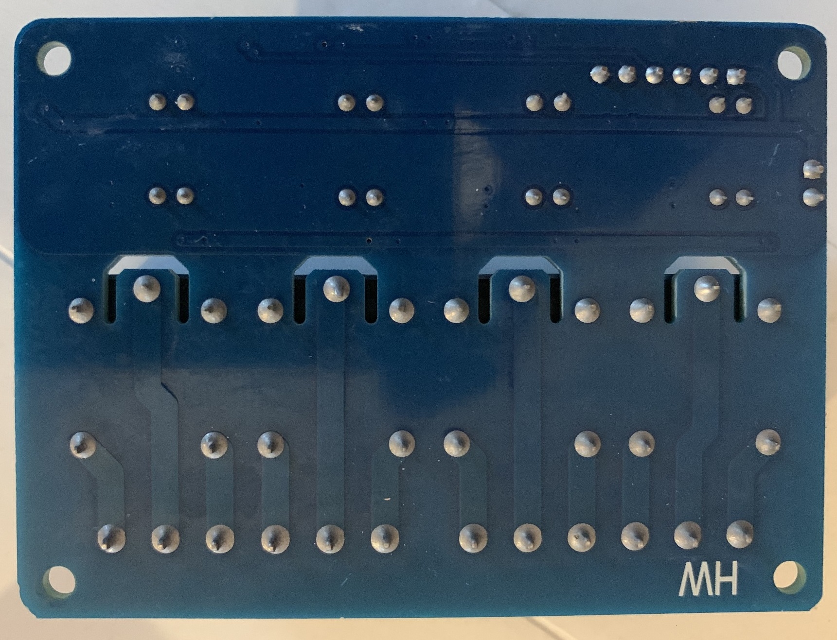

Hallo Gemeinde,
ich hab da ein Thema mit einem 4fach Relay-Board.
Beim einschalten der Spannung zucken nur alle 4 LED's u Relais einmal, die Spannung bricht zusammen. Die LED vom Netzteil blinkt und das ganze geht von vorne los, so im Sekunden Takt.
OK, erste Überlegung, die Spannung sprich Stromversorgung ist zu gering. Das Board muss separat mit 5VDC versorgt werden.
Netzteil mit 5V 1A dran, Massen verbunden.
Selbes Ergebnis, das LED des Netzteils für den Arduino blinkt und die Spannung bricht ein.
D.h. über die Pins und Masse läuft hier was ab.
Wenn ich nun die Spannung am Relay Board erst später anstecke, funktioniert es. ?? WTF!
Also braucht das Relay Board eine Pufferbatterie, Elko ??
Von der Last am Relais wird es nicht abhängen, der 12V Kreis ist eigenständig.
Wenn es mal läuft, läuft es aber auch nicht sauber, immer wieder flackern die Relais, ich habe mir einen Sketch geschrieben, der immer 2 Relais ansteuert (daran hängt ein Motor mit 12V der die Drehrichtung ändert)
Ich frage euch, versteht ihr das, ist das so bei diesen Boards, was mach ich falsch, was ist zu tun.
Vielen Dank!
BG
weiter Infos.
Der Arduino Mega wird per Aufsteckmodul (reines Verdrahtungsmodul) mit 5V versorgt.
Die 5V kommen von einem kleinen Netzteil, welches selbst von 12V und einem weiteren Netzteil versorgt wird.
12V für den Motor
5V für den Mega und Sensorik
das ext. 5V Netzteil ist direkt am Relais Board verbunden, damit läuft es aber zuckt rum.
Ja, die Verdrahtung ist ein Saustall, dient nur dem Test.
Und das Relai Board hat einen Jumper mit VCC und JD-VCC. Ziehe ich ihn ab schalten die Relais nicht, warte ich ein wenig bis die LED's am Board richtig leuchten, dann den Jumper drauf und es funktioniert.

da wird wohl irgendwo ein Kurzschluss sein. Netzteil mit kleiner Last etc. prüfen. Wenn okay Relaisboard auf Kurzschlüsse prüfen.
So ist da kaum zu verstehen, wie du die Verdrahtung durchgeführt hast und auf dem Bild nichts zu erkennen.
Also solltest du uns ein sauberes Schaltbild zeigen, auf dem alles genau zu erkennen ist.

Hi
Vdd ist die Versorgung für die Relais.
Die kann man mit dem Jumper mit Vdd verbinden - dort liegen normal die 5V vom Arduino.
Mit Jumper muß der Arduino die Relais treiben - Das kann Der nicht. (oder nicht lange ...)
Ohne Jumper und an Vdd separate 5V eingespeist sollte Das besser werden.
(klar: GNDs verbunden)

Die 5V sollten aber am Relais Board nicht vom Mega kommen, d.h. ich versorge mit einem anderen Netzteil das Relais-Board direkt und verbinde die Massen, korrekt.
Die Funktion vom Jumper ist mir noch nicht ganz klar, wenn ich die Leiterbahn verfolge, unterbricht es einfach die Spannungszuführung, einen anderen Anschluss für ext.5V gibts nicht ?
Ja, auch per ext. Netzteil die Relais Platine versorgt funktioniert.
Der Jumper hat weiterhin nur eine Ein/Aus Funktion für die Relais.
Hi
Der Jumper verbindet die Logik-5V mit den Relais-5V - nicht mehr, aber auch nicht weniger.
Wenn Du den Arduino per Vin versorgst und der Jumper gesteckt ist, muß der Spannungsregler des Arduino auch die 5V der Relais zur Verfügung stellen - Das ist aber blöd weil zu viel!
OK, aber was bringt's wenn die Relais dann nicht mehr schalten? einen Pin für ext. Stromversorgung gibt's ja nicht ? Verstehe ich nicht...

Na klar gibt es den Pin für externe Versorgung der Relais. Versteckt sich im Jumper. Jumper abziehen, dann an dem Stift der mit den Relais verbunden ist , versorgungs Plus (+5V) für die Relais einspeisen. Da ja die Massen (GND) der Netzteile schon direkt verbunden sind, wie Du sagst, funktioniert das.

Wie schon gesagt wurde, ist Vdd die Zuleitung/Versorgung für die Relais.
Dieser Pin lässt sich mit dem (gesteckten) Jumper mit 5V verbinden - und schon klappt's wenn die ansteuernde Elektronik (aka Arduino) die Opto-Koppler versorgt.
Blöd ist halt, daß der Arduino Das nicht komplett kann.
