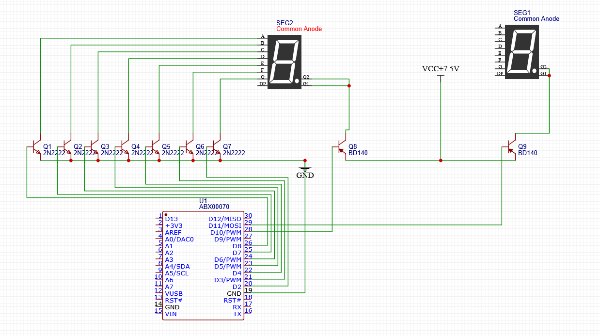

mi sto dedicando alla costruzione di un segna-punteggio per pallavolo, composto da vari display 7 segmenti, che vorrei pilotare via telecomando IR.
Al momento sto lavorando al prototipo, con solo 2 display, KingBright SA40-19EWA.
Vorrei multiplexare i due display ( ne dovrò usare un totale di 6) visto il numero insufficenti di pin di arduino; quindi alternare sui pin di comando dei segmenti il valore da visualizzare su un display, spegnendo l'altro.
lo schema è questo: 2 display (anodo comune), 7 transistore 2N2222 (per la messa a GND dei segmenti) e 2 BD140 per l'attacco a 7.5V dell'anodo comune dei display
(ho escludo resistenze e condensatori per semplicità, i segmenti sono collegati in comune).
il problema è con i BD140, che sembrano non funzionare (i display rimangono sempre accesi in contemporanea); il pin 10 arduino è collegato alla Base del transistor, l'Emitter al 7.5V e il collettore all'anodo comune dei display.
con un valore LOW sul pin 10 mi aspetterei di comandare il transistor, dove sbaglio?

No, putroppo non funziona cosi
Se ci pensi un attimo capisci perchè:
All'emettitore hai 7.5 V
Alla base, anche quando l'uscita di Arduino è alta hai al massimo 5V
Ci sono 2.5V che provocano sempre e comunque una corrente di base
Che tiene acceso il transistor
Devi ricorrere a circuiti più complessi
Cerca qui sul forum per "arduino high side switch"
Serviranno almeno 2 transistor
Oppure un transistor e un fet

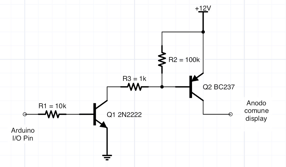

Peggio: la giunzione E-B del transistor è un diodo dai 7,5V verso l'I/O, con il rischio di bruciare il microcontrollore! Fai così:
BC237 in questo schema è sbagliato, perché è un NPN! Devi usare un PNP, come il BC327, che è anche abbastanza robusto (e anche i tuoi BD140).
Per Q1 puoi usare un 2N2222 o un BC547 o BC237 o altri simili.

Confermo che ho interposto la resistenza da 10Kohm anche nel mio prototipo, non l'ho inserita nello schema per semplicità.
però il BD140 è proprio un transistor PNP, non posso usarlo nello schema che proponi al posto del BC327 che suggerisci? quali limiti devo verificare? (siamo a 7.5V, non 12V come da tuo schema)

Sì, puoi usare anche i BD140 come PNP. L'ho aggiunto nel testo.
SE al posto dei 12v colleghi i tuoi 7,5v non cambia niente.
manco a dirlo la soluzione proposta funziona, grazie mille.
