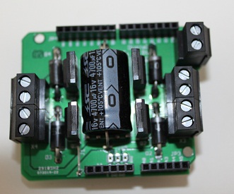

Hi Gurkengraeber,
geht dein vorschlag ungefähr in die richtung siehe schaltplan im anhang? Läuft mit nem MOSFET und ner DIode.
Auf dem Bild sieht man 4 von den schaltungen auf einer Platine.
Vielleicht kannst du mir aber noch sagen, was das dicke Ding in der Mitte ist und ob das notwendig ist? In dem schaltplan ist das nicht eingezeichnet.
Habe das aus nem anderem Forum wo jemand mit dieser schaltung auch diese Pumpen steuert.
Gruß
Das "dicke Ding" ist ein Elektrolytkondensator ("Elko").
Sieht korrekt aus.

@currymuetze
Die Prinzipschaltbilder und Meß- bzw Testzwecke helfen nicht weiter.
Die Schaltung, die Du vorgeschlagen hast, geht in Ordnung.
Wie gesagt weiß ich nicht, ob die Pumpsteuerung PWM verträgt.
Grüße Uwe

Die Pumpen läuft wohl so, das nutzt ja jemand schon so auch mit PWM. Ich geh also mal davon aus.
Wofür ist denn der Elko und ist der notwendig?
