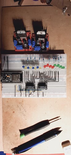

Buenos días a todos, Soy David, y nuevo en el foro y todo.
Estoy realizando un proyecto con un un ESP-WROOM-32 para que controle 4 motores de 12V mediante L298N vía WEB o a posteriori BLUETHOOT..., para ello he usado dos multiplexores 74HC595, el primero para controlar los pines n1-4 de cada L298N, y un segundo en cascada para 8 leds que se enciendan o apaguen si las compuertas que mueven los motores están abiertas o cerradas.... Éstos multiplexores están conectados a los pines: STCP o RCLK (12) al 21, SHCP o SRCL(11) al 22 y DS o SER(14) al 23 del ESP-WROOM-32, y mi pregunta es: ¿Qué pines puedo usar para añadir el CD74HC4067 para los botones del control manual? o reorganizar el conexionado, he provado con const int muxSIG = 34;
S0 = 16; S1 = 17; S2 = 18 y S3 = 19 y no he conseguido nada a parte de que se queden encendidos todos los leds (la prueba de los motores la efectúo con leds en vez de los Drivers de los motores).
Gracias por todo.
Adjunto imagen del esquema en dearrollo, me falta por colocar los interruptores y el código, perdonad pues soy un poco torpe y es la forma que tengo de organizarme...

Moderador:
Por favor, lee las Normas del foro y postea en un nuevo post tu código usando etiquetas de código, nada de zip, el sistema tiene espacio suficiente para que se vea el código.s
Ve a edición, luego selecciona todo el código que has publicado, lo cortas y click en (<CODE/>)
Cuando vea el código te responderemos.
Gracias Surbyte, tienes toda la razón del mundo, solo que mi código lo tenía dividido en varios archivos ".h" y no quería liar mucho, pero los he agregado al código.
Deberias adjuntar un esquema para hacernos mas facil la tarea.
Aunque sea a mano alzada. Le tomas captura y lo subes.
Algo en bloques no tiene por que ser hecho con un sofware (por favor que no sea fritzing).
Lo siento, pero ya lo estaba preparando y de momento solo necesito el pinout para los multiplexores.... Que con tantas funciones que tiene cada pin del ESP me pierdo...
De nuevo gracias y perdón por las molestias.
A ver como te ayudo, pero al final tendré que hacerlo yo.
No se como trabajas pero yo siempre dibujo lo que voy a hacer antes de ponerle código, y nunca al revés.
No vi que agregaste un esquema
Por favor, si alguien te pregunta algo responde en nuevo post, no vayas editando el primer post a cada instante porque todo luce como que te hablamos y tu ya lo tenias hecho.
A ver como luce el esquema.
No entiendo porque no usas los pines del ESP32 para varias tareas.
Yo usaria 595 y multiplexor cuando todos los pines me quedaron cubiertos.
Los 595 estan funcionando bien porque he reemplazado el manejo web por un ingreso via Serial y el accionanmiento on1 y off1 no trabaja como se espera.
off1 me enciende el led 1 instante y luego lo apaga.
on1 no hace nada. Tal vez mi simulacion no este trabajando bien.
Vamos por partes. Estoy probando tus HC595 y no trabajan como debe.
Como dije reemplacé tu servicio WEB por otro Serial. que con este simulador nos resulta posible si no estamos asociados a su CLUB.
Lo pones a correr con botón verde y abajo pones tus mismos comandos html
on1, off1
Mira a ver que error he cometido.
Gracias Surbyte, he visto que te lo has currado muy rápido, y en los multiplexores no usas la salida Q0, que corresponderia a las salidas r1a (rejilla 1 abrir) y lc1 ("led control 1" indicaría que la rejilla 1 esta abierta).
Explico un poco el funcionamiento para no estar conectando los motores, he sustituido los L298N por diodos led para comprobar que efectivamente funciona la salida, r1a (Q0 del multiplexor 1 "amarillo") gira el motor en un sentido durante un tiempo dado (tiempoApertura) y me deja encendido el lc1 (Q0 del multiplexor 2 "verde"). Al activar la salida rc1 (Q1 del mux 1), para cerrar la rejilla, enciende el led "Azul" otro tiempo dado, (tiempoCierre, ya que he observado que el tiempo para abrir o cerrar no es el mismo) y transcurrido el tiempo apaga el led de control (lc1). y es sucesivamente, a futuro quiero incorporar los rojos para indicar que está cerrada la rejilla.
La cuestión es que me funciona por web solo que tengo que perfeccionar dos cosas de momento, guardar el estado de las rejillas en memoria no volátil, y la que digamos necesito, sería el conexionado con pines* nuevos o crear un bus de datos para añadir un CD74HC4067 y añadir unos pulsadores, ya que si pierde la conexion wifi o no tengo bluetooth, abrir y cerrar las rejillas manualmente.
Adjunto esquema, a ver si lo entendéis, ya que soy un desastre en dibujo.

Bien, ahora me doy cuenta que habias dicho que los leds reemplazaban los L298 y claramente eso tiene otro funcionamiento al que quise entender.

Buenas tardes, puede ser que el CD74HC4067 está alimentado con 3,3V y requiere 5V. no sé como trabaja el emulador, pero pueden venir por ahí los tiros...
de todas maneras voy a montar el multiplexor con tu configuración de pines, si puedes, me enseñas como funciona el código para añadirlo al mío...

Deberias poner resistencias pull-up en cada entrada, aunque no recuerdo si quieres leer valores digitales o analógicos.

Y vos le ves alguna diferencia de pinado?
Y en el supuesto que los pines estuviesen en distinta posición, lo que importa es cuál GPIO es más o menos conveniente de usar. Y eso no cambia. :wink:
El pinout esta bien @MaximoEsfuerzo, si no usas el multiplexor responde bien.
Si lo pones y usas potenciometros, responde bien.
Si le pones entradas digitales responde mal.
