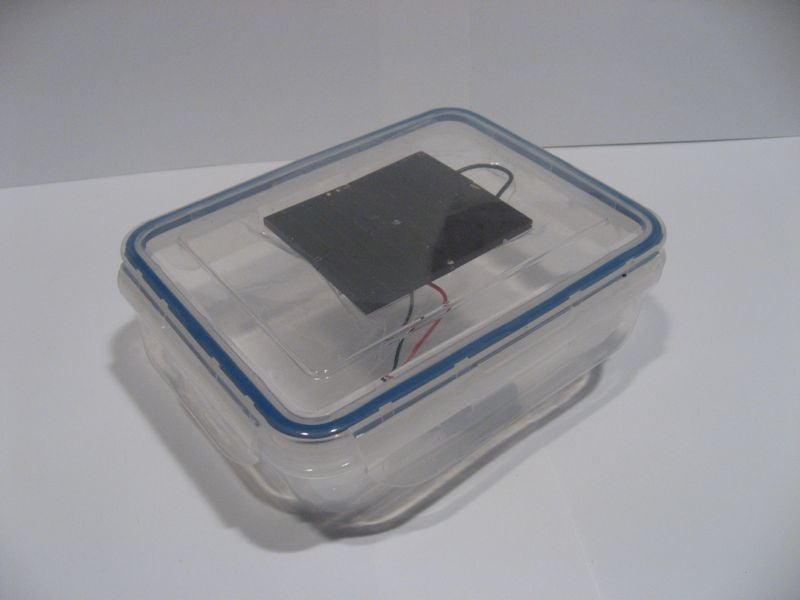

Nun habe ich folgendes Tutorial gefunden:
Dabei frage ich mich, wie es mit dem Überladen ist. Das gebastelte Ladegerät scheint dies nicht zu berücksichtigen - sollte es dies?

Mal noch was zum Thema Akku laden:
Bei deinem 9V Block gehe ich zu 99,9% zu einem NiMH Typ aus. Unter umständen ist dabei keine Ladereglung/-abschaltung/-... nötig: Man kann sie mit maximal C/10 dauerladen. Für die nicht Akkugurus: 10% der Kapazität, was bei deinem 350mAh Akku 35mA bedeuten würde. Ein leerer Akku wäre dann theorethisch in 14h voll.
Für diese Schaltung bräuchte man dann nur eine Diode. (Wenn du es nicht weißt wie, einfach fragen...)
Noch was zu der Anleitung:
Also kauf dir lieber ein Solarmodul, anstatt Gartenstecker zu sezieren.
Achso, wichtig ist außerdem die Spannung der Solarzelle: In den Block Akkus sind meines Wissens 7 Zellen Drin (=8,4V), das macht dann eine Ladeschlussspannung von 7 * 1,45 = 10,15V. Zu den 10,15V kommt dann noch die Diodenstrecke von ca. 0,7 V, also braucht man eine Solarzelle mit mindestens 10,85V. Also um die 11V und etwas Aufwärts.
