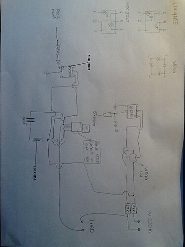

Come dice il titolo ho bisogno di aiuto per la costruzione di una board che possa agire da dimmer per una lampada. Ho seguito scrupolosamente le istruzioni fornite in questo sito: http://www.instructables.com/id/Arduino-controlled-light-dimmer-The-circuit/?ALLSTEPS compreso il debugging alla fine…ma non c’è via di uscita…
il mio circuito è quello illustrato in foto allegata.
Il codice è quello presente sul sito…
Potreste aiutarmi a capire cosa c’è che non và? Se postate del codice che potrebbe aiutarmi a testare le varie parti del circuito ed individuare dove sono i problemi ve ne sarei molto grato. I pin di arduino usati sono descritti in foto.
Come info aggiuntive vi dico che il led prima del moc non si accende e che disconnettendo dei fili a caso del moc 3021 la luce rimane accesa a metà intensità…
Grazie mille dell’eventuale aiuto! Chiedete pure se necessitate di aiuto per aiutarmi…
Saluti
David

Non mi risulta che hai seguito scrupolosamentele istruzioni. Se questo é il modo di seguire scrupolosamente le istruzioni Ti devo dire per l’incolumnitá Tua e di terzi che é meglio che lasci stare circuiti a 230V. È troppo pericoloso.
Prendi l’ alimentazione del carico dopo la resistenza da 27kOhm.
Con una resistenza da 10kOhm tra uscita Arduino e MOC3021 non riesci ad accendere il LED del MOC3021.
Di che colore é il LED in serie al MOC o hai messo un diodo?
Il circuito che vuoi aver seguito ha una resistenza da 1kOhm sul gate del Triac.
Hai usato lo sketch con le impostazioni per 50Hz?

Si il mio scrupolossamente intenedeva dire che ho mixato parte delle informazioni con un altro topic letto sul forum...
Detto ciò non capisco alcune delle tue informazioni:
  • Prendi l' alimentazione del carico dopo la resistenza da 27kOhm: troppo? troppo poco o semplicemente diverso?
    -Con una resistenza da 10kOhm tra uscita Arduino e MOC3021 non riesci ad accendere il LED del MOC3021: si è vero ho infatti rimpiazzato la resistenza e il led si accendeva. Su un post ho trovato che però stavo rischiando l incolumità del mio MOC...e quindi sono tornato indietro...
    -Di che colore é il LED in serie al MOC o hai messo un diodo? è verde...non sapevo che facesse la differenza...
    -Il circuito che vuoi aver seguito ha una resistenza da 1kOhm sul gate del Triac. : si l'ho messa ma ho dimenticato di trascriverla nel progetto...ops...
    Hai usato lo sketch con le impostazioni per 50Hz? si è quello postato sul sito.
Come pensi che possono passare qualche ampere attraverso una resistenza da 27kOhm a 230V?????
Semplicemente sbagliato devi prendere i 230V prima della resistenza.

penso che Uwefed si sia visibilmente urtato nel vedere errore così macroscopici e PERICOLOSI, sottolineo anch'io PERICOLOSI , infatti è veramente difficile non dirtene quattro perchè non sai proprio niente di elettronica , se uno non sà nemmeno la legge di ohm che è la prima cosa che si impara come puoi mettrti a costruire roba che funziona alla tensione di rete?,
lo sai che se sbagli di collegare un solo pin ti entra dentro l'USB la tensione di rete e puoi dire addio alla scheda arduino, al PC tastiera, monitor etc....? Oltre ad essere pericolosa per tè
hai collegato il pin 5 invece del 6 del MOC, non hai messo la resistenza in serie al gate del triac, sono ENORMI errori , quali errori farai edesso, sei come un bambino che bisogna tenerlo per manina e dirgli tutto quello che deve fare, sicuramente oltre a me farai urtare la sensibilità anche di altre persone

Turbodede, ho guardato lo schema originale:
Lo schema è a posto e funziona, però tu ricopiandolo hai commesso 4 errori , se li trovi e li cerchi con la penna rossa penso si possa continuare, altrimenti non è possibile, dai fai uno sforz e vediamo se si può procedere con il tuo progetto

Sapevi per esempio che il triac consigliato (il TIC206M) ha la aletta di raffreddamento collegato dirattamente con il piedino centrale e percui su di esso trovi i 230V e prendi una stecca se lo tocchi? Ci sono altri modelli di triac dove l’aletta é isolata. Perché non cosigliano uno di quelli?

Allora...oggi ho ricontrollato il circuito...
Più lo guardo e più errori trovo...
Secondo me gli errori sono...:
1 resistenza in serie con il led e il moc 3021 è da 10kohm invece che da 220 ohm;
2 manca una resistenza da 1kohm che collega il terzo piede del Triac (g) al moc 3021;
3 il secondo piede del Triac (a2) è collegato male al moc3021 collegato ad un piede finto(farei bene ad eliminarli forse...)
4 secondo piede del Triac (a2) collegato dopo la resistenza da 27kohm e non prima...

Farei bene a ricominciare da capo il circuito? O correggo gli errori? Cosa tornerebbe più istruttivo?
È corretta l aggiunta della maglia con il condensatore? O farei meglio ad eliminarla?

Bene Turbodede, se correggerai gli errori il tuo circuito funzionerà ed è sicuro :slight_smile:
ho corretto gli errori ma come ho attaccato la corrente la lampadina si è fulminata senza nemmeno attaccare arduino.

Se la lampadina si è rotta vuol dire che non era da 230Vac, gli altri componenti non c'entrano

La lampadina si è rotta sicuramente per altre cause, forse era difettata o è giunta al suo fine ciclo vitale
Devi solo essere ordinato e fare attenzione , tutto quà

ho rifatto tutto e ho cominciato a testare la board...
il led ora si accende grazie alla resistenza più piccola;
-la prima cosa che sono andato a testare è stata la tensione ai morsetti secondari che ad arduino staccato è ancora 220 Vquindi qualcosa non và...
-la terza cosa che ho verificato è stata il triac... e ho scoperto che la resistenza tra i due anodi è nulla (0.6 ohm)! a giudicare da quanto scritto quì sembra sia rotto giusto? (vedi prima pagina terzo punto Drives | Allen-Bradley)
Che ne dite?
