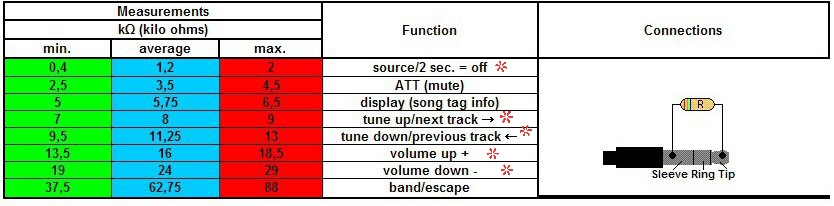

Luego vino encontrar información sobre el funcionamiento del control remoto de Pioneer con similares interrogantes.
Dí con algunos links interesantes como este en donde encontre la información necesaria.

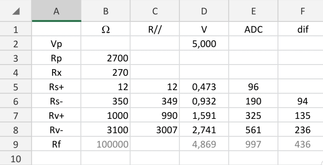

Luego de hacer las correspondientes mediciones en el auto, así quedo la información unificada.
Después de realizar algunos cálculos, me pareció apropiado, además de la resistencia de referencia para el ADC que generará un divisor de tensión, poner otra en serie con la botonera "analógica" para separar un poco los niveles que tenía que medir.
Aquí los valores que esperaba medir luego del agregado.

 Probado en unidad MVH-285BT (3.3V @ 10kohms)
 Autor: Gatul - noviembre 2020
 Cableado del control del volante.
 Cable 6 = GND
 Cable 7 = [^][v][+][-]
 Cable 8 = [MODE]

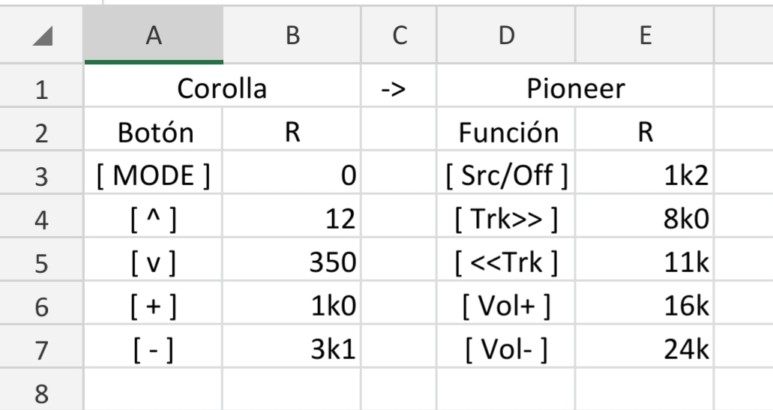

  Corolla    R >>  Pioneer     R
  [MODE]     0  | [Src/Off]  1k2
   [^]      12  |  [Trk>>]   8k0
   [v]     350  |  [<<Trk]   11k
   [+]     1k0  |  [Vol+]    16k
   [-]     3k1  |  [Vol-]    24k
