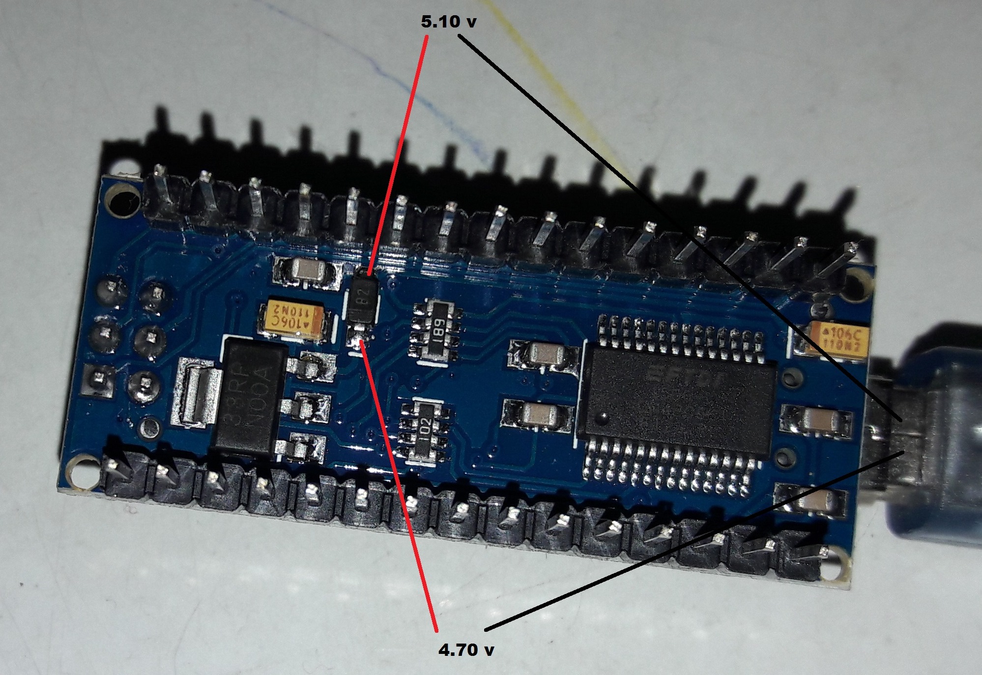

Algo viejo...pero no puede ser el diodo que trae en serie la entrada USB? tengo un tema similar. De hecho me acabo de comprar otro Arduino Nano pensando que los mios estaban dañados.
Entrando con 5.10v desde el USB (medidos desde el puerto USB del arduino), al pin +5 tengo 4.70v. Hay un diodo, el cual esta haciendo que baje el voltaje (esta en la parte de atras).
Puenteando ese diodo, tengo 5.10 al pin +5 y a los digitales también.
Ver adjunto....
