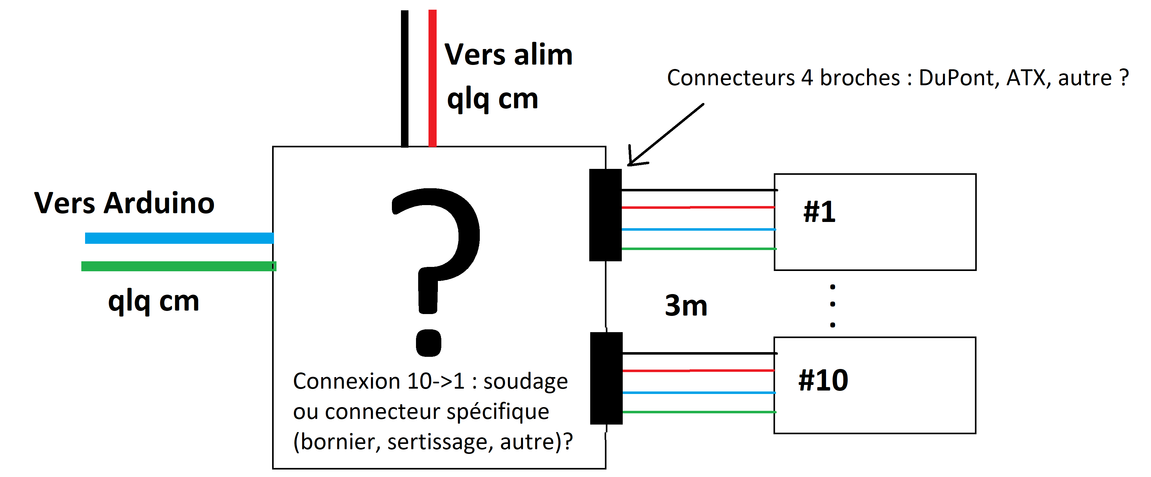

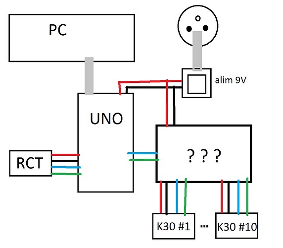

j'ai un projet de mesure de CO2 utilisant 10 capteurs K30 FR et un module RTC DS3231 branchés sur un Arduino UNO avec shield pour stocker sur carte SD en plus de l'enregistrement en cas de coupure de courant. Le code est réalisé et fonctionne, mais j'ai besoin de conseils pour cabler et installer de manière correcte tout ce petit monde (voir schéma joint).
En effet j'ai plusieurs interrogations:
-Comment splitter l'alim 9V entre l'arduino et les capteurs (J'ai pensé à un soudage un peu bourrin sur la fiche femelle de l'arduino)
-Quels connecteurs utiliser ou soudages réaliser pour relier/spliter les alims et les cables de données pour que ça soit propre et modulable (je veux pouvoir débrancher facilement un capteur pour le remplacer/l'étalonner) j'ai pensé soit à des connecteus ATX soit à des broches Dupont sur le couvercle d'un boitier électrique puis soudage ou "cossage" pour passer des 10fils vers 2 fils, peut être avez vous d'autres idées ?

Les capteurs seront à 3-4m max de l'alim, j'ai calculé qu'il me faut donc des cables AWG 20 ou 22 pour la portion alim-jonction et du AWG 24 ou 26 pour la portion jonction-capteur (en fonction de la position de la jonction sur la distance totale de 3-4m.
J'aimerais savoir comment vous organiseriez le tout pour avoir un système "propre" : une nappe de 4 fils partant de chaque capteur, 2 napes de 2 fils ?, avec le point de regroupement plutôt près ou éloigné de l'arduino ? et avec quelle connectique ?

Merci pour ta réponse détaillée, le capteur en question et sa doc sont ici: K30 FR Fast Response 10,000ppm CO2 Sensor | CO2Meter.com Des sorties analogiques sont présentes mais vu la quantité de pins analogiques limitée sur l’Arduino j'utiliserai l'UART
Ne t'en fait pas pour le diamètre des câbles et les unités, j'ai juste utilisé un calculateur de chute de tension américain. Je prendrai de la marge sur la masse, c'est noté.
Pour les masses tu me conseilles donc de les garder indépendantes sur la plus grande distance possible si j'ai bien compris. Inutile alors de monter les capteurs sur une plaque conductrice pour faire masse commune ?
Pour le "toron" faut il torsader, tresser ou simplement les maintenir parallèles avec de la gaine pour éviter les parasites ?
Pour la RTC je l'ai inclus dans ma description et mon schéma, mais le module sera à quelques cm de l’Arduino.

Admettons que je fasse un toron de 3m avec mes 4 fils pour chaque capteur, il faut que je relie ensuite les "+", les masses et les fils de donnée de chaque capteur pour n'avoir que 4 fils (2 qui iront vers l'arduino, et 2 vers l'alim). Quelle est la meilleure manière de procéder ? Je pensais à utiliser un connecteur male-femelle (quel type ?) me permettant de brancher et débrancher un capteur facilement puis souder les câbles à un seul autre câbles (en dénudant sur une distance suffisante et protégeant ensuite à la gaine), est-ce une bonne solution ?
ci joint le petit schéma qui vaut plus que le long discours

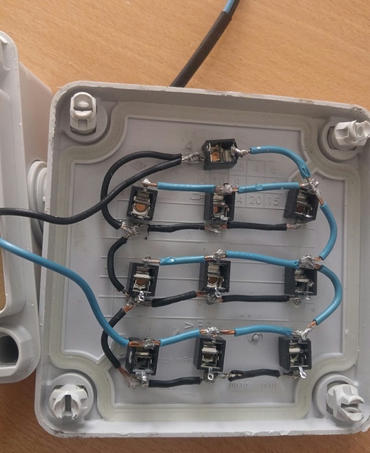

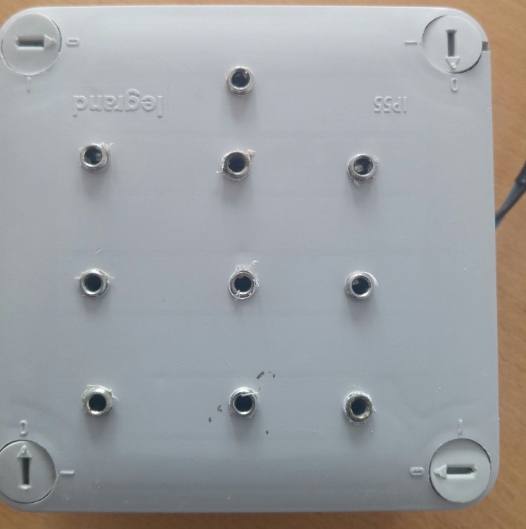

J'ai toujours mon interrogation concernant la manière de relier les câbles entre eux à la sortie de la prise femelle, ci joint le montage un peu sale mais parfaitement fonctionnel que j'avais réalisé dans un autre projet aux besoin de câblages similaire (10 capteurs de température DS18B20 utilisant la technologie One-Wire). Faire la même chose avec des connecteurs RJ45 ou autre (lequel) ne me parait pas une très bonne idée ne serait-ce que niveau sécu . Des suggestions ?
