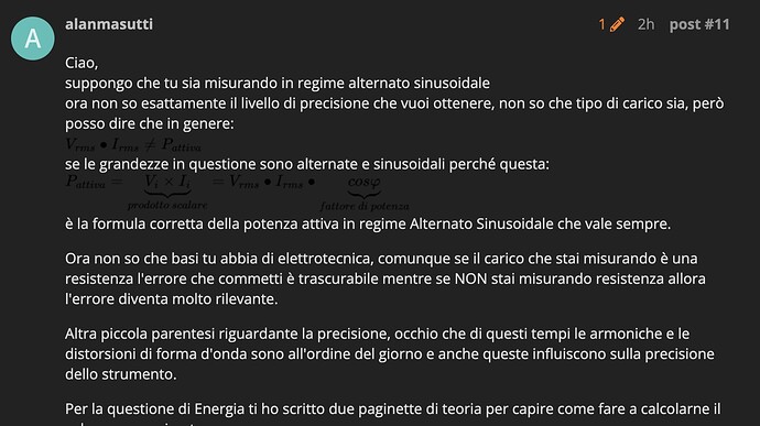

Ciao,
suppongo che tu sia misurando in regime alternato sinusoidale
ora non so esattamente il livello di precisione che vuoi ottenere, non so che tipo di carico sia, però posso dire che in genere:
lagrida_latex_editor
se le grandezze in questione sono alternate e sinusoidali perché questa:
lagrida_latex_editor (1)
è la formula corretta della potenza attiva in regime Alternato Sinusoidale che vale sempre.
Ora non so che basi tu abbia di elettrotecnica, comunque se il carico che stai misurando è una resistenza l'errore che commetti è trascurabile mentre se NON stai misurando resistenza allora l'errore diventa molto rilevante.
Altra piccola parentesi riguardante la precisione, occhio che di questi tempi le armoniche e le distorsioni di forma d'onda sono all'ordine del giorno e anche queste influiscono sulla precisione dello strumento.
Per la questione di Energia ti ho scritto due paginette di teoria per capire come fare a calcolarne il valore approssimato;
Misurare Energia.pdf (195.8 KB)
Detto questo quello che @Maurotec ha detto è esatto, infatti 1 sec = 1/3600 h quindi direi che per calcolare il tuo valore di Energia devi fare una cosa del genere:

In questo caso la misura che fai però è dal momento che accendi Arduino oppure dal primo istante che la potenza messa in gioco diventa diversa da 0
EDIT: per la parte legata alla misura della potenza le modifiche non sono banali e necessitano di valutare anche la tensione
Spero di essere stato chiaro ed esaustivo
