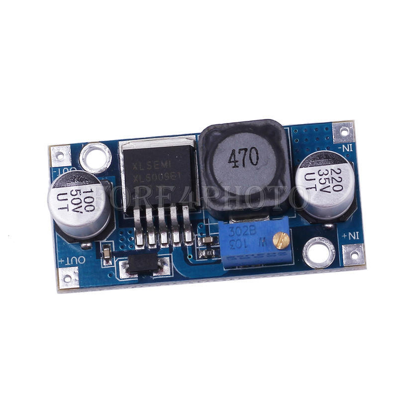

Um aus der 5V, was aus der Powerbank herauskommt eine 12 V DC herzustellen, würde ich gerne einen Stepup Wandler benutzen. klick
Hierbei die Frage, ob dies so mit dem Strom funktioniert...???

Da jetzt aber 5V in Spiel kommt, sollte die Rechnung glaube ich so aussehen?
I=P/U
I=2,52/5
I=0,504 mA bei 5V

Ich habe gehofft, dass ich die Solarzelle direkt an die Powerbank anschließen kann, den so eine Powerbank bestimmt eine Schaltung gegen Überladen beinhaltet? Somit müßte ich nur zusehen, wie ich an die 12V aus den 5V heran komme...
Mit einem Stepup Wandler müsste das doch sicherlich funktionieren. Laut meiner Berechnung sollten im Alarmfall ein Strom von ca. 500mA durch den Stepupwandler fließen.

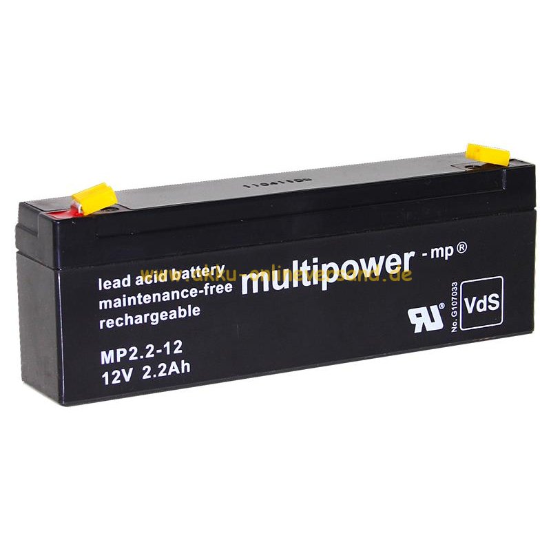

ich habe doch jetzt alles etwas anderes geplannt... Und zwar setze ich auf ein 12 V Gelakku, damit spare ich mir den Stepupwandler, was im Leerlauf ca. 10 mA fressen müßte...
ich habe gekauft:
  • 18V 3.5 Watt Solarpanel 7,65€
  • Solarpanel Laderegler 7,25€
  • Bleigelakku 12V 2.2 Ah 10,20€
Damit sollte man in voller Sonne ein Ladestrom von 200mA erzeugen können, was den Akku in ca. 14-15 Std. vollständig aufladen müsste. Soviel zur Theorie...
Wenn ich aber im Schnitt auf die 100mA in der Praxis komme, sind es eben 28-29 Std. Auch längere Ladezeiten von 48 Std. weren da kein Problem, da sehr selten dem Akku der Strom entnomen wird.
(Außensirene-Alarmanlage)
Als Dauerverbraucher ist nur ein Schaltaktor angeschlossen, was in Standby ganze 100 µA verbraten wird. Dazu kommen noch zwei LED´s, die beim scharf/unscharf schalten, für schlappe 15 sek. zugeschaltet werden. (15mA)
Beim Alarm sollten ca. 290mA inkl. zwei Relais aus dem Akku (2200 mA/h) herausfließen, womit man auf eine Betriebszeit von ca. 6 Std. kommen müßte...
In der Praxis darf ein akustischer Alarm nur max. 3 min. betragen.
Die Blitz-LED´s der Außensirene benötigen ca. 35mA zzgl. 40 mA für den vorgeschalteten Relai. Dies sollte für knappe 24 Std. im Dauerbetrieb reichen, bis der Akku leer ist.

Der Bleiakku ist bei der Anwendung sicher sinnvoller als ein Lipo in einer Powerbank. Bleiakkus sind wesentlich robuster. Sie haben einen weiteren Betriebstemperaturbereich (Frost+Sommerhitze)
Solarmodule brauchen direkte Sonne um nennenswerte Ströme zu liefern. Wenn dein Montageplatz eher schattig ist, könnte das Probleme machen.

Eine Alarmanlage sollte immer mit der max Zuverlässigkeit aufgebaut werden.
Akkus altern, gehen durch Hitze und Kälte kaputt.
Also, ich würde den Aufwand nicht scheuen ein Kabel zu verlegen.
Bei der geringen Stromaufnahme kann man locker einige 100m mit einen einfachen Telefonkabel überbrücken.
Sollte am Ende die Spannung nicht ausreichen, kannst du ja 24V einspeisen
und im Alarmgeber wieder mit einen Festspannungsregler (7812) auf 12v runter regeln.
Danke, ich werde es stark nocheinmal überdenken, wenn mein Solarmodul den Akku nicht aufladen kann...
Immer hin, kann ich mir mit dem Schaltaktor die aktuelle Spannung des Akkus anzeigen lassen und zur Not sogar eine E-Mail zukommen lassen, falls der Batterieklemmspannung unter einem eingesteltem Wert abfällt.
