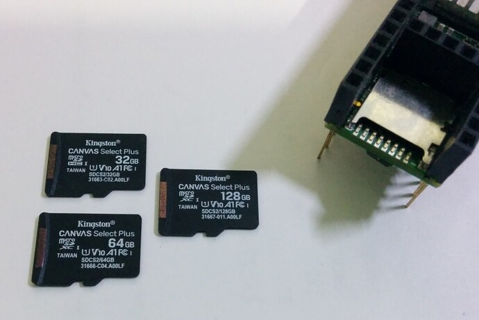

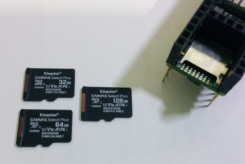

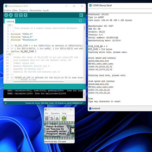

Las correcciones funcionan muy bien, es posible utilizar la memoria de 64 Gb y la de 128 Gb, tanto en el teensy 4 como en el teensy 4.1.
En el teensy 4.1, el lector SDIO o de 4 bits viene instalado en la propia placa del MCU. En el caso del teensy 4, hay que soldar algún elemento extra en la parte inferior del PCB, ya sea un grupo de hilos delgados o bien algún PCB extra. En mi caso opté por utilizar algunos hilos y soldarlos en un adaptador microSD-SD
La solución funciona, sin embargo, hay que cuidar de no mover demasiado el adaptador, ya que alguno de los hilos o se puede desoldar o se puede dañar. Una alternativa consiste en localizar algún lector microSD comercial, quizás con algún mecanismo de retención de la tarjeta de memoria.

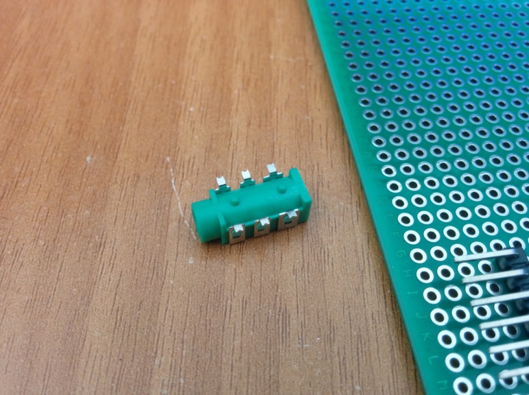

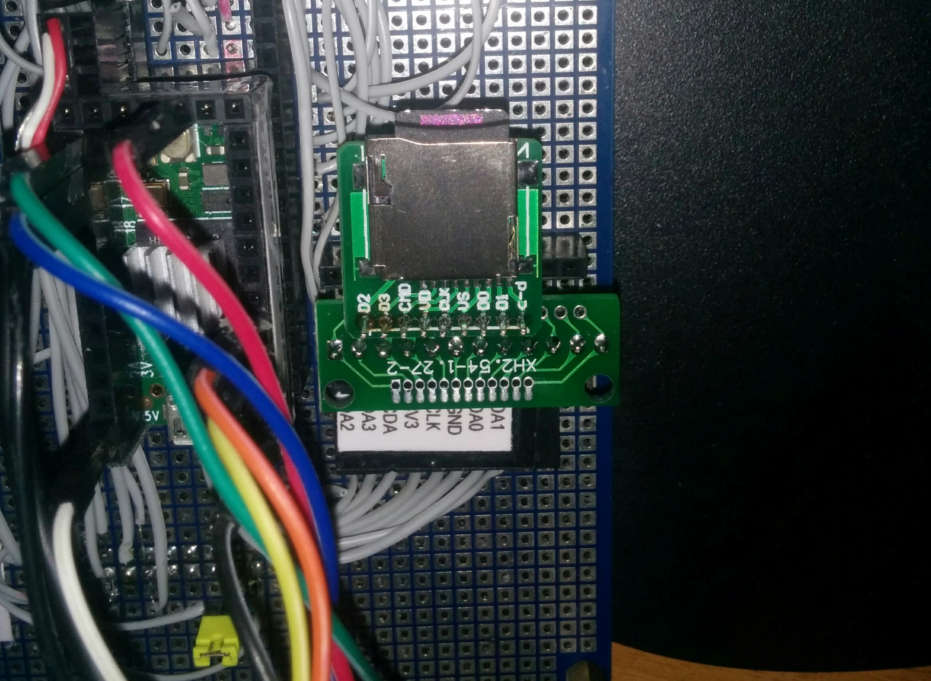

Tengo en mente un lector que coindice con el orden del pinout del teensy 4, sin embargo el espaciado de los puntos de soldadura es de 2 mm

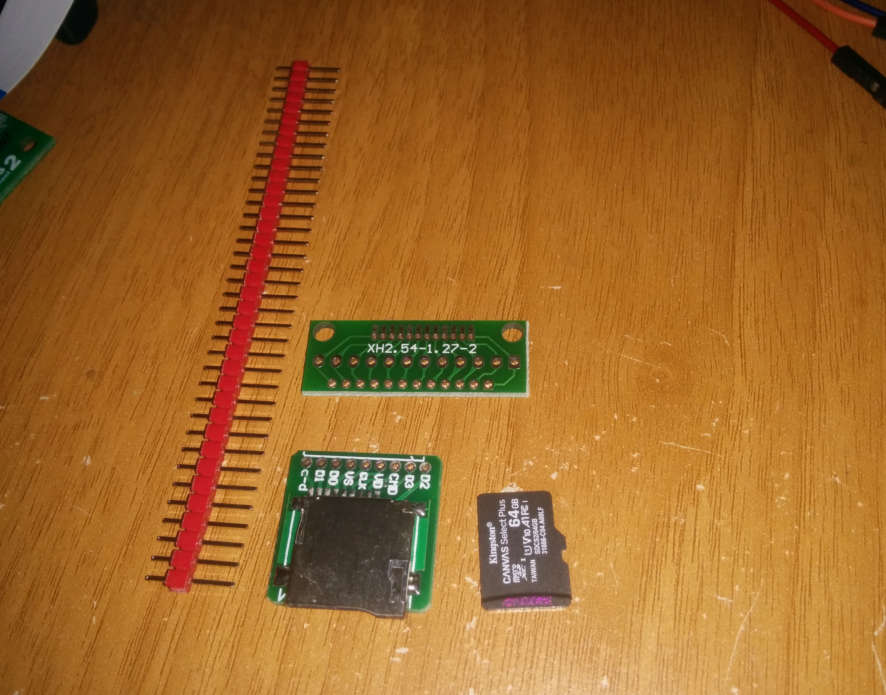

Localicé un lector microSD con conexionado directo, sin resistencias intermedias, lo que lo convierte en un excelente complemento de 3.3V para el teensy 4, además coincide pin a pin con el cabezal inferior SDIO del PCB del teensy.
Adicionalmente, pude localizar un adaptador de 2 mm a 2.54 mm, para poder usarlo en un cabezal normal.
IMG_20210509_152107
Para armar el adaptador 2-2.54 mm se puede usar una tira de pines macho, usando los pasadores individuales para soldarlos en la microSD y luego en la cara posterior del PCB-adaptador.
Finalmente, para el pinout de 2.54 mm, soldamos una tira de pines macho normal.
Me agrada bastante como ha quedado el módulo, es mas robusto y creo que tendrá buen desempeño con las pantallas FT1x/BT81x.

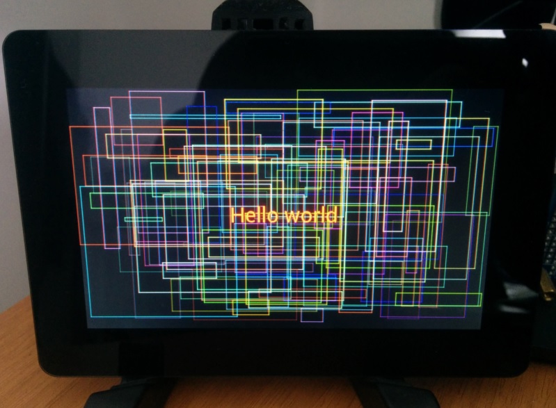

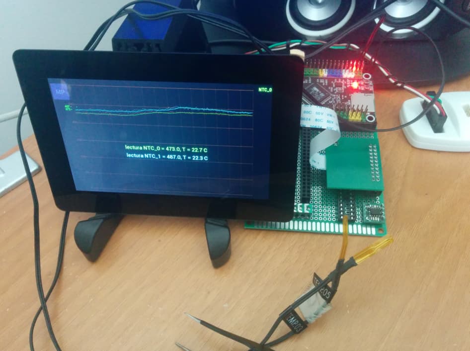

He conseguido hacer funcionar la pantalla en la placa teensy 4. Hay varios aspectos a considerar dentro de la librería.
En esta cuarta familia de chips EVE, el pin PD debe ir conectado al MCU, recuerdo que el buen ligthcalamar encontró que las pantallas de HOTMCU necesitan de ese pin para poder resetearse correctamente tanto al subir algún sketch como al conectar el MCU a la fuente de alimentación.
El pin PD puede ir conectado a algún pin digital que tenga capacidades PWM; usé el pin 24 en el teensy 4.
Antes de iniciar la pantalla, debe implementarse una secuencia "power on reset" por software, antes aplicar cualquier otra instrucción de llamado al chip de la pantalla. La secuencia se implementó en el archivo wiring.h
pinMode(POR_PIN, OUTPUT);
digitalWrite(POR_PIN, HIGH);
delay(100);
digitalWrite(POR_PIN, LOW);     //           |
delay(100);                     //           |
digitalWrite(POR_PIN, HIGH);    //           |
delay(100);

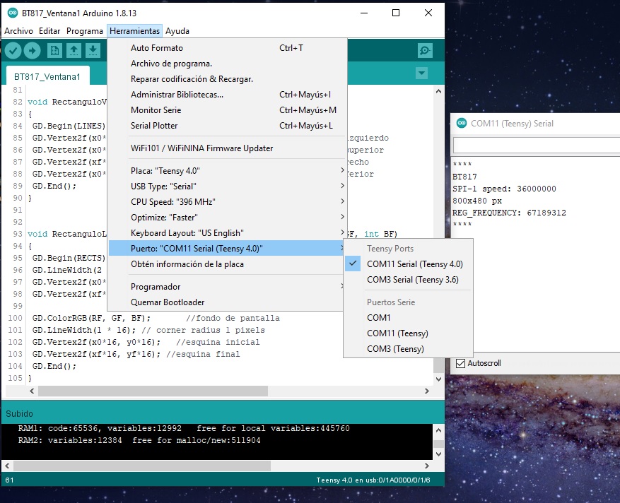

La frecuencia del bus SPI-1, la he fijado en 36 MHz. La frecuencia de la pantalla puede establecerse hasta 72 MHz, las pruebas que he realizado han dado como frecuencia óptima 64 MHz, es decir un 88.88% de la frecuencia máxima. Al acercar ese parámetro al máximo teórico la pantalla sigue respondiendo, pero el audio se acelera al reproducir video.
Finalmente, hay que leer varias veces el registro 0x0c0000, antes de iniciar el TFT, dentro del archivo wiring.h. Originalmente la libreria establece un valor de 0 para pantallas FT800/801, 1 para FT813, siguiendo esa premisa, correspondería el valor 2 para BT815/BT816 y el valor 3 sería para BT817/BT818.
Al almacenar la lectura sucesiva del valor del registro 0x0c0000 antes de subir las frecuencias de sincronización, es posible obtener el valor hexadecimal equivalente para cada familia de pantallas 0 para FT800, 1 para FT801, 13 para FT813, 15 para BT815 o 17 para BT817
    // So that FT800,801      FT810-3   FT815,6      FT817
    // model       0            1         2             3
    switch (__rd16(0x0c0000) >> 8) {
    case 0x00:
    case 0x01: ft8xx_model = 0;  BT8XX = __rd16(0x0c0000) >> 8; break;
    case 0x10: ft8xx_model = 1;  BT8XX = __rd16(0x0c0000) >> 8; break;
    case 0x11: ft8xx_model = 1;  BT8XX = __rd16(0x0c0000) >> 8; break;
    case 0x12: ft8xx_model = 1;  BT8XX = __rd16(0x0c0000) >> 8; break;
    case 0x13: ft8xx_model = 1;  BT8XX = __rd16(0x0c0000) >> 8; break;
    case 0x15: ft8xx_model = 2;  BT8XX = __rd16(0x0c0000) >> 8; break;
    case 0x16: ft8xx_model = 2;  BT8XX = __rd16(0x0c0000) >> 8; break;
	case 0x17: ft8xx_model = 3;  BT8XX = __rd16(0x0c0000) >> 8; break;
    default:   ft8xx_model = 3;  BT8XX = __rd16(0x0c0000) >> 8; break;
El monitor serie da este resultado de detección, reporta correctamente la familia del chip del TFT, la velocidad del bus SPI, dimensiones en pixeles y frecuencia del reloj del TFT:

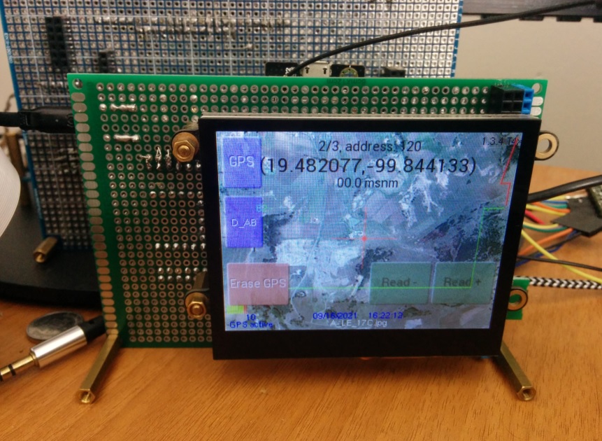

GDT4Xv134: librería para gameduino 23x compatible con SdFat
Aunque hay algunos puntos por revisar, creo la librería ya es operativa en la mayoría de funciones principales o widgets. Acá está el repositorio:
https://github.com/FT81xMania/GDT4Xv134
MCU: teensy 4, teensy 4.1, teensy 3.6 y probablemente teensy 3.5
TFT: las pantallas en las que me ha sido posible experimentar la librería son:
EVE: Riverdi FT801
EVE2: Riverdi: FT813 5", 7", NHD: 3.5", 4.3", 5" y 7", MO: FT813 5" (por configurar el panel táctil)
EVE3: MO: BT815 5" (inestable), 38G (por configurar el panel táctil)
EVE4: Riverdi: BT817 5"

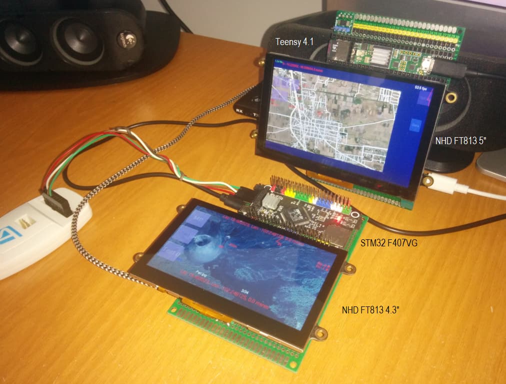

En los ratos libres he podido probar el funcionamiento de la librería en una pantalla NHD de 3.5" con chip FT813. Funciona según lo esperado, las primeras pruebas las hice sin el GPS instalado, ni el DS3231. En esta oportunidad, ambos dispositivos ya están conectados al teensy 4.1... y ¡voalá!, el arreglo funciona:
Se producen algunas observaciones de compilación, pero ninguna que impida la carga del sketch en el teensy 4.1
IDE arduino: 1.8.16
Teensyduino: 1.55
SdFat: 2.0.5-beta.1, 2.1.0

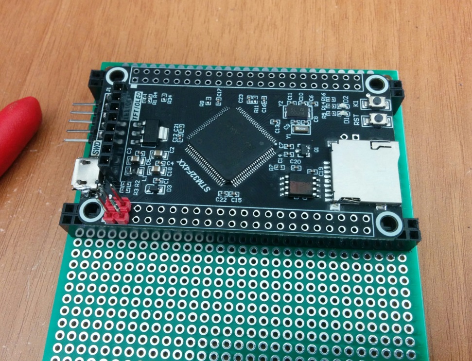

Pantalla NHD FT813 3.5" en STM32F411CE
Aunque esta placa lleva un tiempo en el mercado, recientemente la descubrí mirando en el portal de ventas del fabricante; y me quiero aventurar para explorar si es que es posible darla de alta como variante en el núcleo alternativo para el IDE de arduino creada por Danieleff ( danieleff/STM32GENERIC: Generic implementation of Arduino for STM32 boards (github.com)).
He utilizado las placas STM2F103C8, F429I-DISCO, Nucleo F767ZI, M4DEMO, M3DEMO, Core7XXI, entre otras, en este core alterno para STM32 y funcionan muy bien.
Uno de los atractivos de la F411CE es su tamaño, idéntico al de la F103C8, la frecuencia de operación y principalmente, que puede recibir algún overclock para llevarla de 100 MHz hasta 150 MHz, es probable que la funcionalidad en el bus USB se vea afectada, sin embargo creo que podría ser la base de un reproductor de video compacto, ya que la usaré en algún dispositivo portátil que no dependerá de la PC

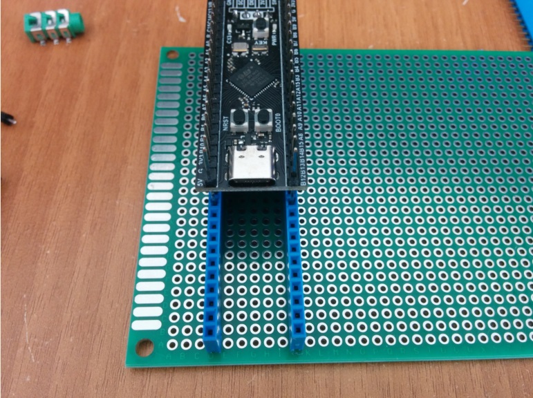

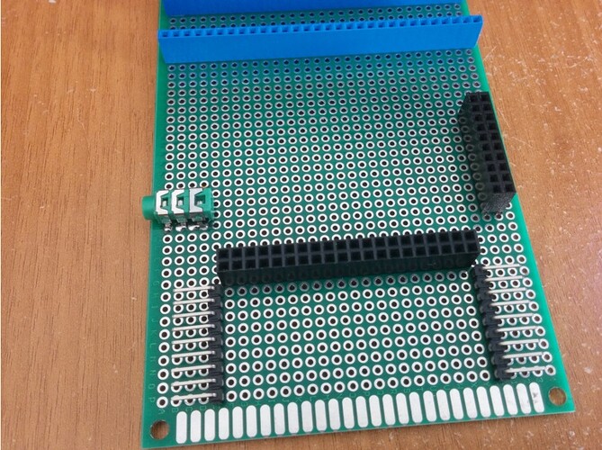

Están por llegar algunas placas perforadas de 8x12 cm, mientras tanto encontré algunas tiras de pines de 2 cm de largo, para poder instalarlos en el PCB de la F411.
Intentaré crear la variante, siguiendo la siguiente estrategia:
  1. Copiar la carpeta de la variante con chip similar a la F411CE, y ubicarla en la ruta de variantes del Core alterno: C:\arduino-1.8.16\hardware\STM32GENERIC_danielefF\STM32\variants. La variante que mas se acerca a la 411CE, es la variante Nucleo_F411RE
  2. Cambiar el nombre de la carpeta, en este caso la designaré con el nombre BLACK_F411CE
  3. En la carpeta recién creada hay tres archivos, ajustaremos el archivo variant.h para que coincida con el pinout de la F411CE, ya que no todos los pines del chip están disponibles físicamente.

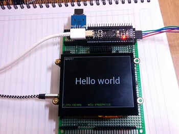

Al reiniciar el IDE de arduino, ya podemos localizar la variante que hemos creado
Probando el funcionamiento de la variante recién creada:
  pinMode(PC0, OUTPUT);   //blue
    digitalWrite(PC0, LOW); // led on
    delay(100);
    digitalWrite(PC0, HIGH);// led off
    delay(100);

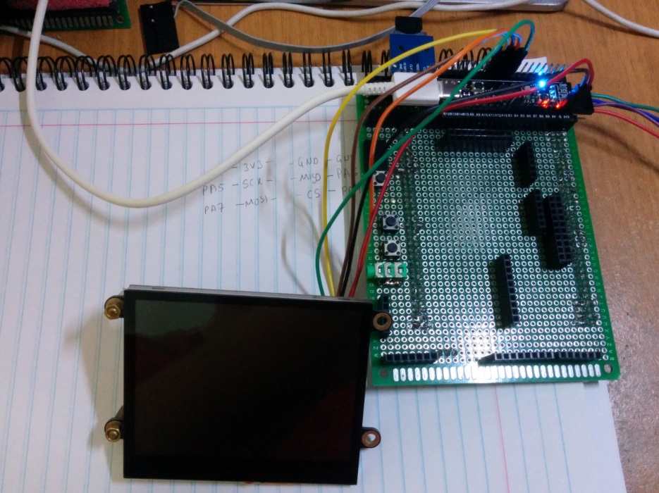

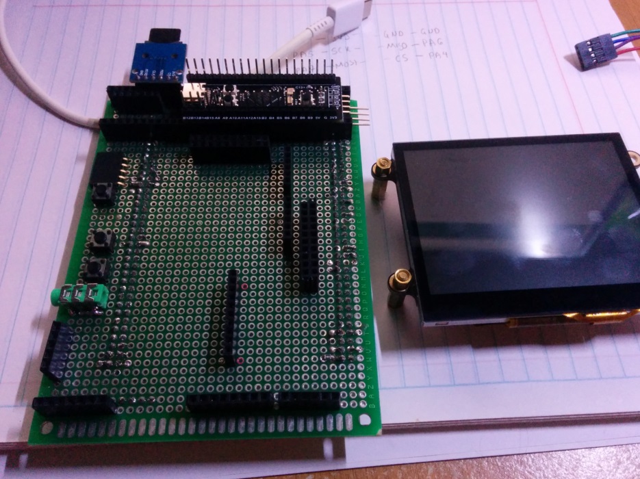

Ahora toca cablear la pantalla NHD-FT813 de 3.5"

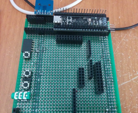

Instalé el cableado en el PCB para que las uniones sean mas duraderas y no interfieran con las pruebas
VCC  (3.3V) y GND
SCK         PA5
MISO        PA6
MOSI        PA7
CS          PA4

Ahora si la prueba de funcionamiento con el logo del chip FT813
Y nuevamente el test de saludo de toda la vida
Esta pantalla puede reproducir videos avi con audio por lo que de una vez instalé un jack de montaje superficial de 3.5.

El chip FT813 puede soportar imágenes jpg de 800x600 px; aunque la pantalla NHD de 3.5" tiene un tamaño nominal de 320x240 px, en teoría pueden subirse a la GRAM ese tipo de imágenes.
En el proyecto del GPS, los mapas que me gustaría subir son de por lo menos 800 px de largo por 400 pixeles de alto, ya que así los puedo convertir con el editor de imágenes, la idea es que cada mapa cargado en la GRAM pueda desplazarse, considerando el centro de la pantalla como el punto de referencia principal, al llegar al límite de coordenadas del mapa en pantalla, se cargará el siguiente mapa, permitiendo un mapeo de fondo continuo. Este es un ejemplo de los mapas que se podrán visualizar en el GPS:
La lectura del GPS puede realizarse en tiempo real, sin afectar la carga de imágenes en la pantalla.
He estado trabajando en el transcurso de la semana en el código que podrá permitir centrar el mapa, respecto al centro del TFT, considerando las coordenadas del GPS. Acá una muestra del resultado:
El GPS es un ublox 7, equipado con una antena externa, para mejorar la adquisición de las coordenadas. Está conectado en los pines PA2 (TX2, a RX-GPS), PA3 (RX2, a TX-GPS), del puerto USART2.
La libreria de comunicación entre la F411CE y el GPS, es una variante de la nmea (http://nmea.sourceforge.net, versión estable 0.5.3), corregida por el amigo RndMnkIII. Estoy preparando el repositorio github para compartir la libreria con los ajustes para STM32. En sus experimentos logró ajustar algunas funciones para poder estimar las coordenadas UTM y en grados decimales. Para que las conversiones funcionen correctamente es necesario utilizar la unidad de punto flotante de la placa STM32, definiendo las variables principales como double.
Adjunto el ejemplo que permite procesar las lecturas provenientes del GPS, también funciona en la placa Core7XXI (STM32F746IG)

Es posible conectar otro tipo de pantallas con chips como el ST7735 en la variante F411CE, utilizando las librerías mas recientes de adafruit. Con lo aprendido en la librería GD23ZUTX, creo que es posible utilizar la librería SdFat V2 para el manejo de archivos de imagen.
Bueno lo primero, el TFT ST7735 que vamos a instalar es este:
El pinout del TFT lo vamos a conectar de esta forma:
ST7735_wiring
Para evitar algún fallo, sugiero conectar cada unión con hilos individuales soldados entre un cabezal hembra de 6 pines dobles y a cada pin del zócalo del MCU.
PCB1 PCB2
Estas son las líneas para el encabezado de configuración:

Acá las piezas
Lo primero es construir un cabezal para sujetar la STM2F4111, permitiéndonos soldar todo el cableado para que luego no haya sorpresas. para ello usaré dos tiras de 40 pines hembra
Recortando los pines sobrantes y puliéndolos un poco con una lima. Así quedó luego de soldar en la cara posterior de la placa perforada
Para sujetar el TFT hay que armar un cabezal de 20 pines, retiramos los pines excedentes con unas pinzas de corte y luego pulimos el lateral del cabezal con una lima
Podemos aprovechar para instalar algunas tiras de pines macho en ángulo recto, que funcionarán como cabezales laterales para conectar los relevadores y algunos hilos de energía, hay que ubicar el cabezal del TFT de tal forma que sea posible instalar y retirar el TFT sin problemas
La pantalla tiene la capacidad de reproducir videos en formato avi con audio, así que podemos agregar un jack de 3.5 mm para poder usar esta característica y darle otro uso a la pantalla en cualquier momento.
Estos zócalos de superficie, viene con un par de centradores en la base, los podemos cortar para fijarlos de mejor forma en el PCB
El PCB del controlador ya va tomando forma
Primero toca conectar las uniones del MCU al TFT.

Esta es la flamante STM32F407VG, con 1 Mb de memoria y 168 Mhz de frecuencia base
Pienso colocarle pines largos en los dos cabezales, para facilitar pruebas futuras sin tener que desmontarlo todo de su PCB, además de que agruparé por colores las diferentes series de pines que tiene PAx, PBx, PCx, PDx y PEx. Agregué algo de soldadura extra en el cabezal microUSB ya que a mi modo de ver, viene muy frágil, no obstante es posible conectar un puerto miniUSB o un USB-C, en las líneas 5V, GND, D+ y D-. Utilizaré el datasheet de la placa para revisar este punto, ojalá y los pines D+ y D- estén disponibles en el pinout externo de la placa
Ojalá y lleguen pronto los elementos que faltan: resistencias SMD, capacitores SMD, los chips de conversión lógica y los sensores NTC-10K de película para construir las sondas de temperatura, me parece que aun están en la aduana.
Toca crear la variante BLACK_F407VG en el núcleo STM32 alterno, en tanto llegan las piezas restantes. Conectaré el TFT NHD-FT813 de 3.5" y el lector microSD, para hacer las pruebas con el cambio de frecuencias.

Voy a hacer las pruebas de funcionamiento con una pantalla de NHD 4.3" con chip FT813

La memoria microSD instalada es de 128 Gb.

He conectado dos sensores, solo resta ajustar los dos puntos de calibración de cada sensor NTC, pero esta primer aproximación para "filtrar digitalmente" la señal me ha sorprendido.
Detalle del comportamiento de cada NTC. La gráfica muestra los datos directos del sensor y la señal filtrada de cada uno.
MCU: Black F407VG
TFT: Riverdi BT817 5"
librería: GDT4Xv134
Core STM32: alternativo de danieleff
Sketch
GDT4Xv134_Grafica_lineal_NTC0.zip (9.2 KB)
