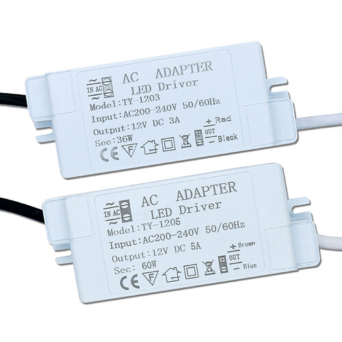

Hola,he estado investigando la manera de alimentar un arduino nano con 220v sin nesecidad de tener un enchufe para conectar el transformados si no que usar directamente los cables de linea y neutro y la opcion que mas me acomoda ahora son unos drivers de led que vie en aliesxpress pero tengo la dudad de si al ser para leds interfieran en algo con el funcionamiento del arduino o eso de "para leds " es solo marketing
Dejo el link del driver
Tengo pensado comprar el de 12V a 1A para no quemar el arduino y lo pienso utilizar para activar 8 reles y unos cuantos sensore (temperatura,ultrasonido un modulo de puente H y 1 Motor dc).
Gracias de antemano.
Los que has puesto si que valen, son derives para tiras de leds, los drivers para leds sueltos no valen por que no dan una tensión fija sino una corriente fija
