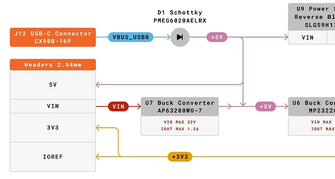

Alimentare arduino esternamente pin Vin
volevo sapere se rischio di far danni se alimento la scheda giga R1 sul pin Vin con una batteria makita da 18 volt 6 ampere
e allo stesso tempo collego arduino al pc tramite cavo usb (per vedere la seriale)

Non ho una Giga ma in documentazione sembra che possa arrivare fino a 32V massimo. Se può servire, questo è lo schema del "power tree" della Giga che avevo salvato (in previsione di usare una Giga prima o poi):
Quindi se questo è corretto, non penso che collegare anche la USB possa dare problemi.

Quella riga si riferisce al fatto che se usi una qualsiasi alimentazione e la colleghi all' USB-C DEVE essere 5V altrimenti schianti il chip dell'USB, un po come collegare 5V diretti sul pin della 5V.
Ad ogni modo alimentare la scheda dal Vin 6-24V non interferisce con l'USB, che comunque riceverà is 5V dal PC in questo caso.

Non credo, l'USB-C viene usata anche dagli alimentatori con standard PD (Power Delivery), che possono fornire fino a 20V (che credo debba essere negoziato in qualche modo), comunque decade la garanzia che sia solo 5V, forse volevano avvisare di questo fatto.

Vedi quel diodo... :wink:
il diodo lo vedo ma sembra (a me ) che serve a non fare andare tensione nel cavo usb se vin e alimentato,
voglio solo essere sicuro di non far danni sopratutto al notebook :rage:
