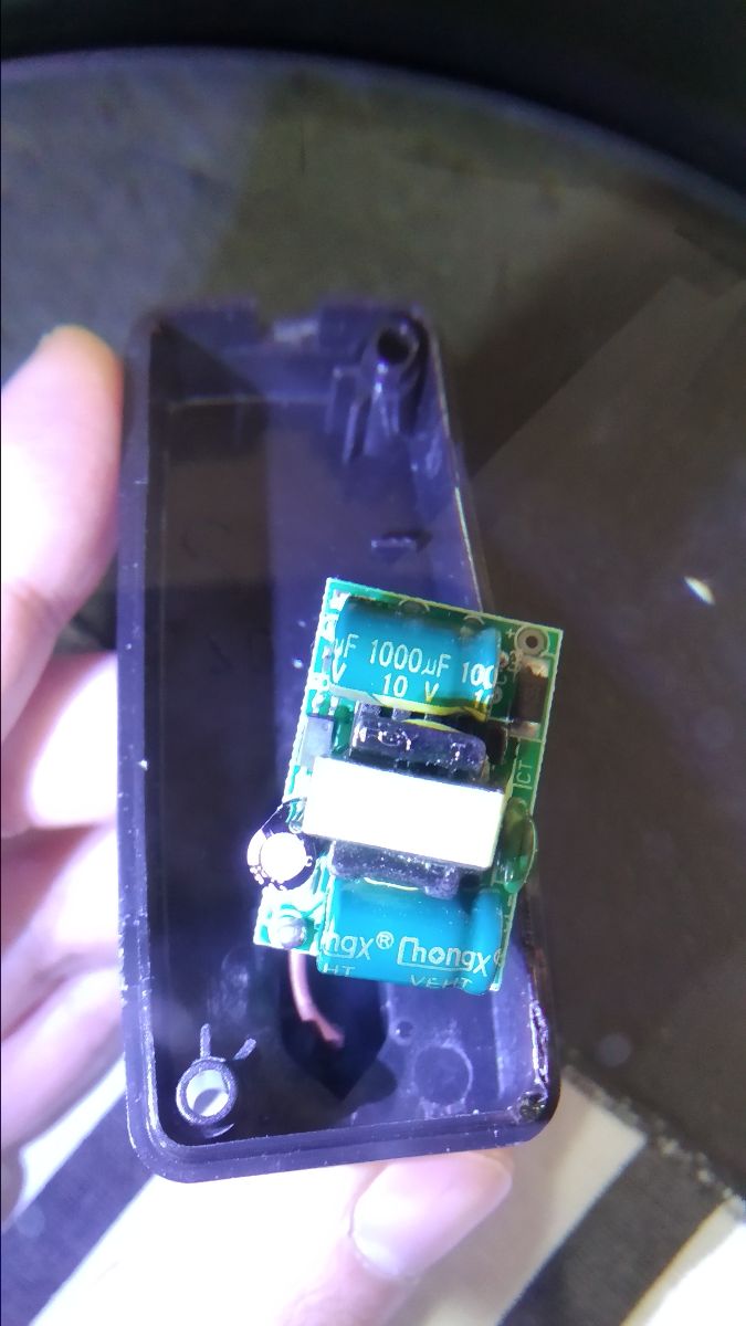

Il modulo deve alimentare Arduino nano, un LCD i2c, un sensore di bassissimo assorbimento e 5/6 led. Il carico carico lo alimento a parte.

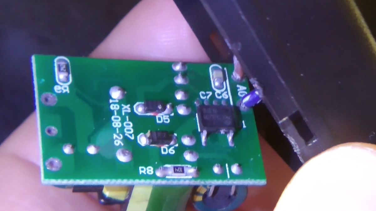

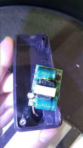

In allegato il modulo. Leggo THX208 su quello che credo sia il regolatore di tensione.
È un po' una cinesata eh...
