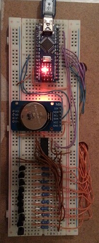

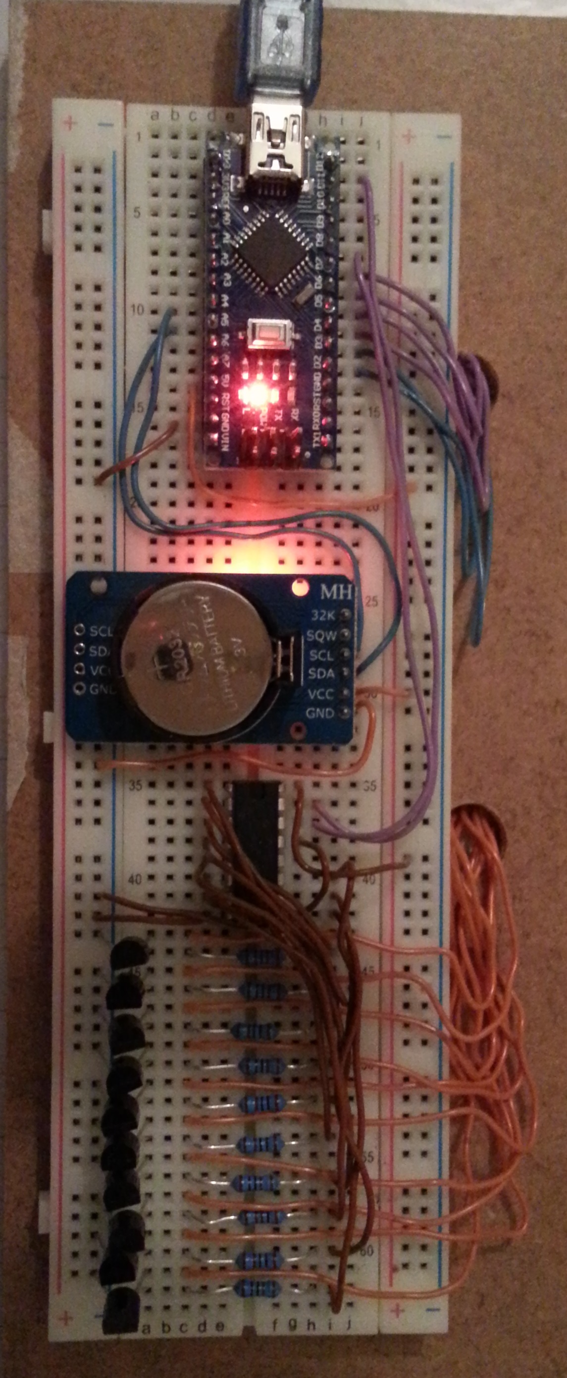

Bonjour,
Mon projet = j'ai réalisé une matrice de 10 lignes (via IC 4017) x 12 colonnes jumelées (6 sorties du Nano) qui affiche l'heure. Il a donc fallu un RTC, en l’occurrence DS3231. Tout s'est bien passé pour la première réalisation (avec quelques tâtonnements puisque c'était ma première expérience).
Second projet = identique au précédent mais en plus petit. Le câblage est le même; j'ai racheté les mêmes composants (Arduino Nano, RTC DS3231, IC 4017, 2N3904, résistances).
Mon PROBLEME est le suivant, alors que le programme a été strictement dupliqué, quand je débranche d'alimentation du second projet, les LEDs continuent de fonctionner en tirant le courant de la pile du RTC !! ce n'était pas la cas de la première réalisation.
Y a-t-il une option à programmer pour éviter de consommer l'énergie de la pile et réellement éteindre les LEDs ?

Ta photo montre la nano connecté en USB, donc alimentée.
Quand tu dis que les LEDs continuent à fonctionner, ça signifie que le programme continu à tourner ?
peux-tu mesurer la tension VCC, alimentation par USB puis sans.

Le modèle de la carte RTC est différent entre les deux projets?
Cela voudrait dire qu'il y a une liaison entre la pile CR2032 et la ligne Vcc.
C'est surprenant et c'est dangereux car lorsque l'arduino est alimenté par l'USB cela veut dire que tu appliques du 5V sur la pile et ça c'est explosif.
Tu pourrais faire une photo des 2 faces de la carte RTC avec un bon éclairage?

@ fdufnews : je pense en effet que c'est un peu dangereux. Le RTC est le même, mais pas acheté au même moment ni au même fournisseur sans doute (2 achats ebay).
@ bilbo83 : les LEDs restent allumées mais à une plus faible intensité, je pense qu'il y a donc du 3V au lieu du 5V sur la ligne, je vais vérifier/mesurer ce point. OUI le programme continue de fonctionner.
