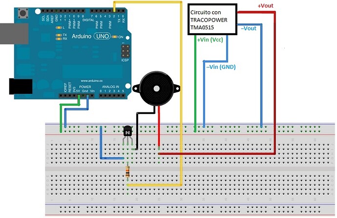

Ciao a tutti.
Volevo pilotare con arduino un buzzer,per poter variare forma d'onda, ampiezza e frequenza degli impulsi del segnale. Ho trovato il buzzer che fa al caso mio ma ho un problema sull'alimentazione perché dovrò alimentare il tutto a batteria per qualche ora 2 o 3 anche meno.
A seconda del segnale che voglio inviare devo variare la tensione di alimentazione del buzzer che varia da 0.7V a 15V mentre la corrente varia da 0.3mA a 14mA.
La tensione che mi fornisce arduino arriva a massimo 5V posso ottenere i 15V in qualche modo oppure non posso pilotare questo sensore con arduino???

Forse è meglio se ci fai vedere lo schema del circuito-
Ho allegato la foto di come vorrei collegare il buzzer all'arduino. Quello che non ho chiaro è la parte con il TRACOPOWER TMA0515. Io ho bisogno un uscita regolabile, quindi pensavo di fare uno step up con TMA0515 e qualche componente. Poi ho letto PWM e sono andato un po' in confusione.
Ma dove hai letto che il buzzer necessita di 15V per funzionare?
Fammi vedere il link.
L'ho letto dal datasheet:
http://www.sonitron.be/useruploads/files/SP7Datasheet.pdf
Quel buzzer credo sia di tipo attivo, cioè fornendo una tensione tra 0.7V e 15V oscilla a 3.5kHz.
A 5V assorbe circa 5mA ed eroga 65dB, mentre a 12V assorbe circa 11mA ed eroga 70dB.
Non hai bisogno di elevare la tensione, ma puoi usare lo schema con il transistor (solo per sicurezza, visto il basso assorbimento).
Invece non puoi variare la frequenza.
Se invece vuoi variarla con tone devi usare un modello passivo (credo che lo chiamino speaker).
