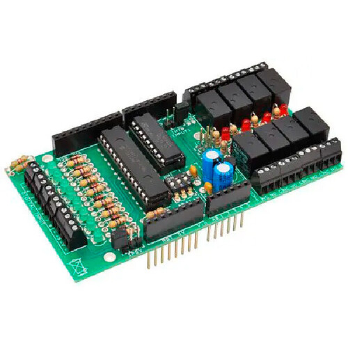

come ultima domanda volevo chiederti se secondo te, per espandere gli IO di Arduino, è consigliabile prendere direttamente una IO Expander shield o utilizzare un MCP23017, i2c 16 input/output port expander.
Grazie ancora.
Dipende da cosa ti serve.
Se ti bastano 8 I/O aggiuntivi, potresti optare per il PCF8574.
Ovviamente dovresti mettere mano al saldatore, ma esistono anche delle shield:
Grazie dei consigli cyberhs,
procedo con gli acquisti :slight_smile: :slight_smile:
