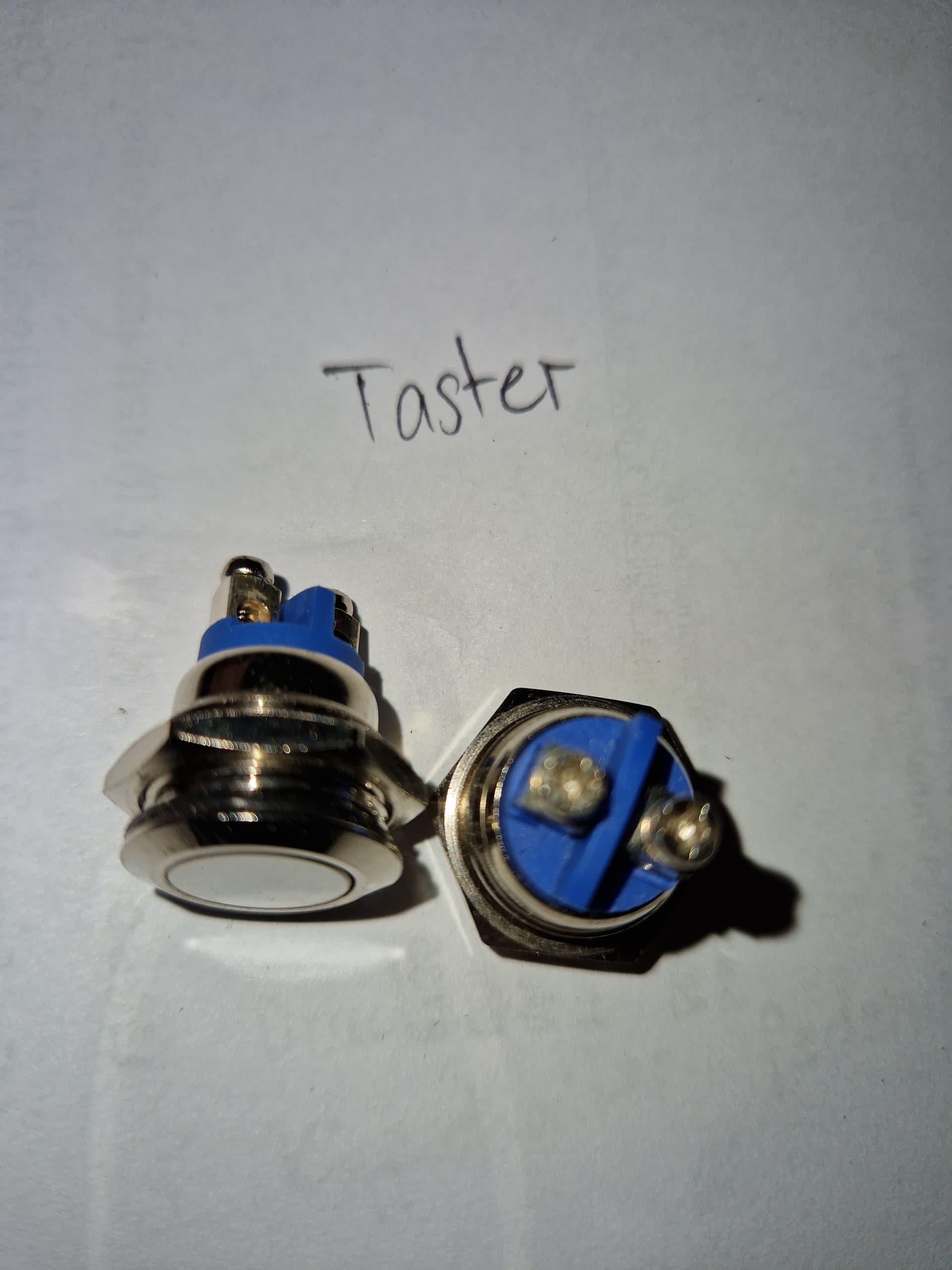

hallo. ich habe mir eine button box für simracing gebaut. code und anleitung habe ich gekauft. anstatt wie beschrieben eine 5x5 matrix mit einfachen button, würd ich gerne einen druckschalter mit led verbauen, der mit der led von einem zweiten schalter verbunden ist. der druckschalter sollte dann als zündung belegt werden, so das ich den drücke, dann geht die led an, und beim zweiten button geht die led auch an. das ist dann der startknopf für den motor.
der druckschalter sollte in beiden positionen das gleiche signal senden, da es ingame nicht anderst funktioniert. sonst müsste ich immer 2x drücken und dann ist das mit der led hinfällig. wenn pins gebraucht werden kann ich die matrix auch auf 4x5 oder 4x4 ändern, ich brauch sowieso nicht 25 buttons. ich verwende ein arduino pro micro.
ist das überhaupt realisierbar und könnte mir bitte jemand helfen? ich hab leider gar keine ahnung vom code schreiben und steig da so gar nicht durch.
vielen dank

Screenshot 2024-08-12 205027
Screenshot 2024-08-12 205033
Vor dem Code schreiben kommt das Code beschreiben. Aus Deiner Erklärung werde ich nicht schlau, geht das noch verständlicher?
Was ist für dich ein "Drucktaster"
ist das ein Taster dessen Kontakt nur so lange geschlossen ist so lang eman den Taster herunterdrückt
oder ist für dich ein - ich nenne es jetzt "Schaltelement" -
Erstes mal runterdrücken =>Kontakt ist geschlossen
Zweites mal runterdrücken => Kontakt ist geöffnet
drittes mal runterdrücken =>Kontakt ist geschlossen
viertes mal runterdrücken => Kontakt ist geöffnet
usw. usf.

Vielen dank.
Ja ich meine damit einen schalter. Ein button der einrastet.
Button 1 ist rastend mit led, button 2 ist ein taster mit led.
Mein ziel ist button1 1x drücken - led1 und led 2 gehen an. Erneut drücken beide gehen aus. Button2 ist kein problem der ist ja in der matrix integriert und led2 kann ich unabhängig von button2 anschliessen.
Button1 sollte in beiden stellungen jeweils das selbe signal 1x senden.
So könnte ich ingame die zündung belegen, button1 drücken > led1 & 2 gehen an, zündung an > button 1 drücken > led 1 & 2 gehen aus, zündung aus.
Wenn ich button1 einfach in der matrix anschliesse muss ich ihn ja immer 2x drücken um die zündung wieder aus zu machen.
Ich hoffe man verstehts jetzt.
Hier noch der link zum button
Îch würde den Schalter extern anklemmen, also auserhalb der Matrix.
Und dann einfach ihn Abfragen und darauf hin den Rest via Software machen.
Schau dir mal das Prinzip einer Matrix an. !!!
Da kann man kein Schalter einbauen der über die Matrix abgefragt wird. Du kannst ihn Körperlich einbauen, und den Taster weglassen, DAS geht. Aber Abfragen musst du ihn immer extra. !!!

taster, auf der skizze als 1 gekennzeichent

Frage: Federn die "Kippschalter" von alleine in die Mittelstellung zurück, wenn man sie loslässt?
Wenn ja: Sind beiden Schaltstellungen unterschiedliche Funktionen zugeordnet? Welche?
Ja die federn alleine zurück und ja da werden verschieden dinge belegt. Was weiss ich noch nicht.
