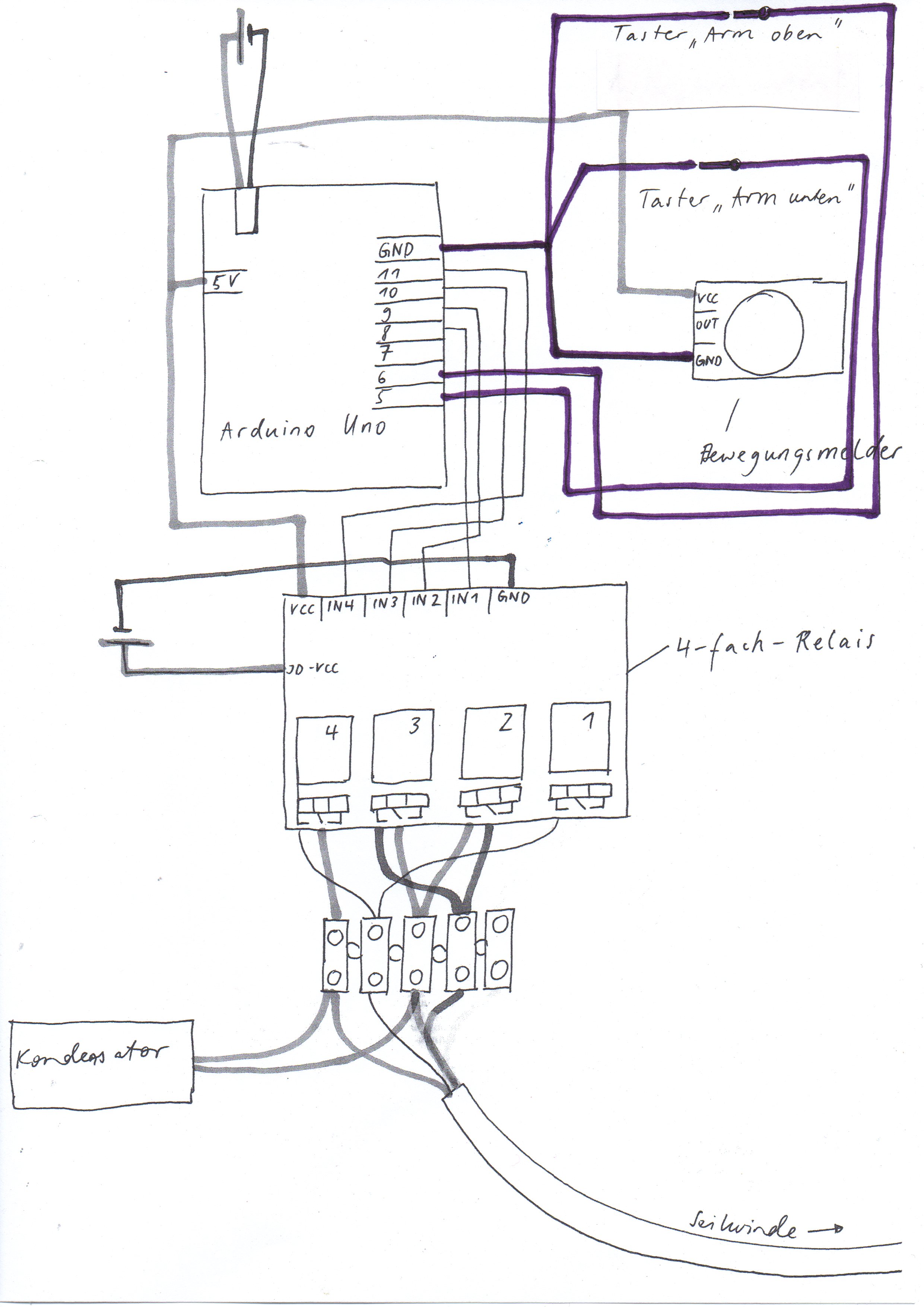

Ich habe jetzt zwei Taster in mein Setup eingebaut. Einer soll durch Auslösen das Signal für "Arm oben" geben und der Andere das Signal für "Arm unten". ( siehe Skizze 1)
Natürlich muss ich meinen ursprünglichen Sketch jetzt verändern, weil sich delay() mit den beiden Tastern als Signalgeber nicht so gut versteht. Denn wenn der Arduino auf Grund von delay() gerade "schläft" kann er das Signal für "Arm unten" oder "Arm oben" nicht empfangen und somit die Seilwinde auch nicht stoppen.

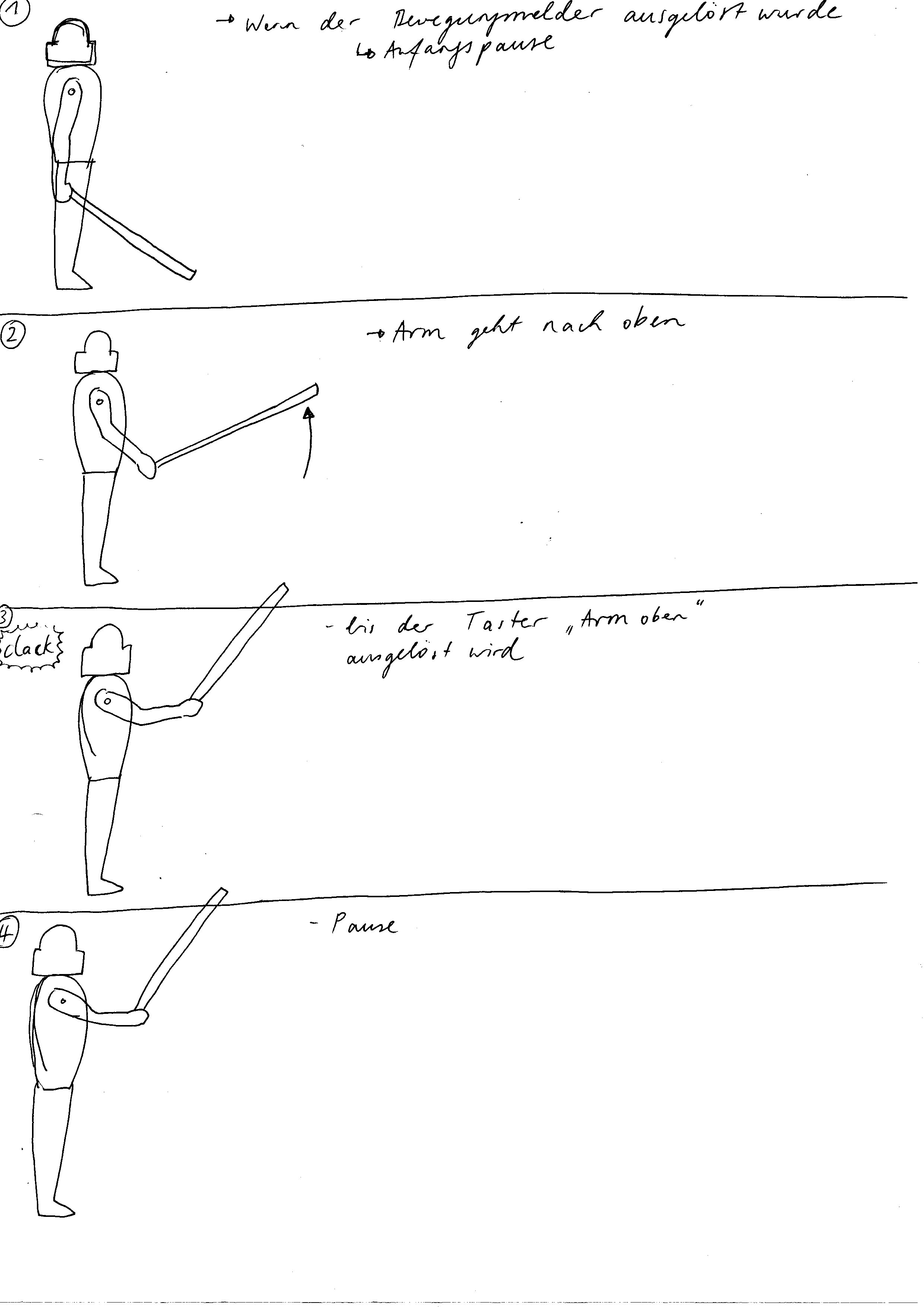

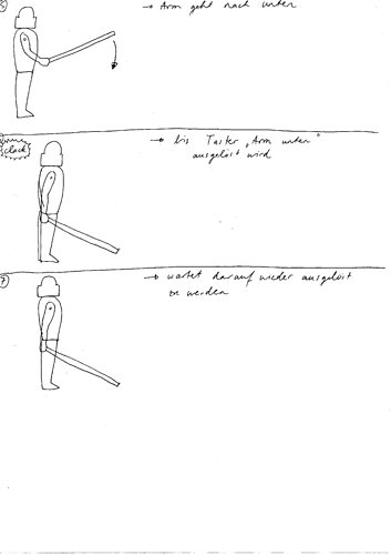

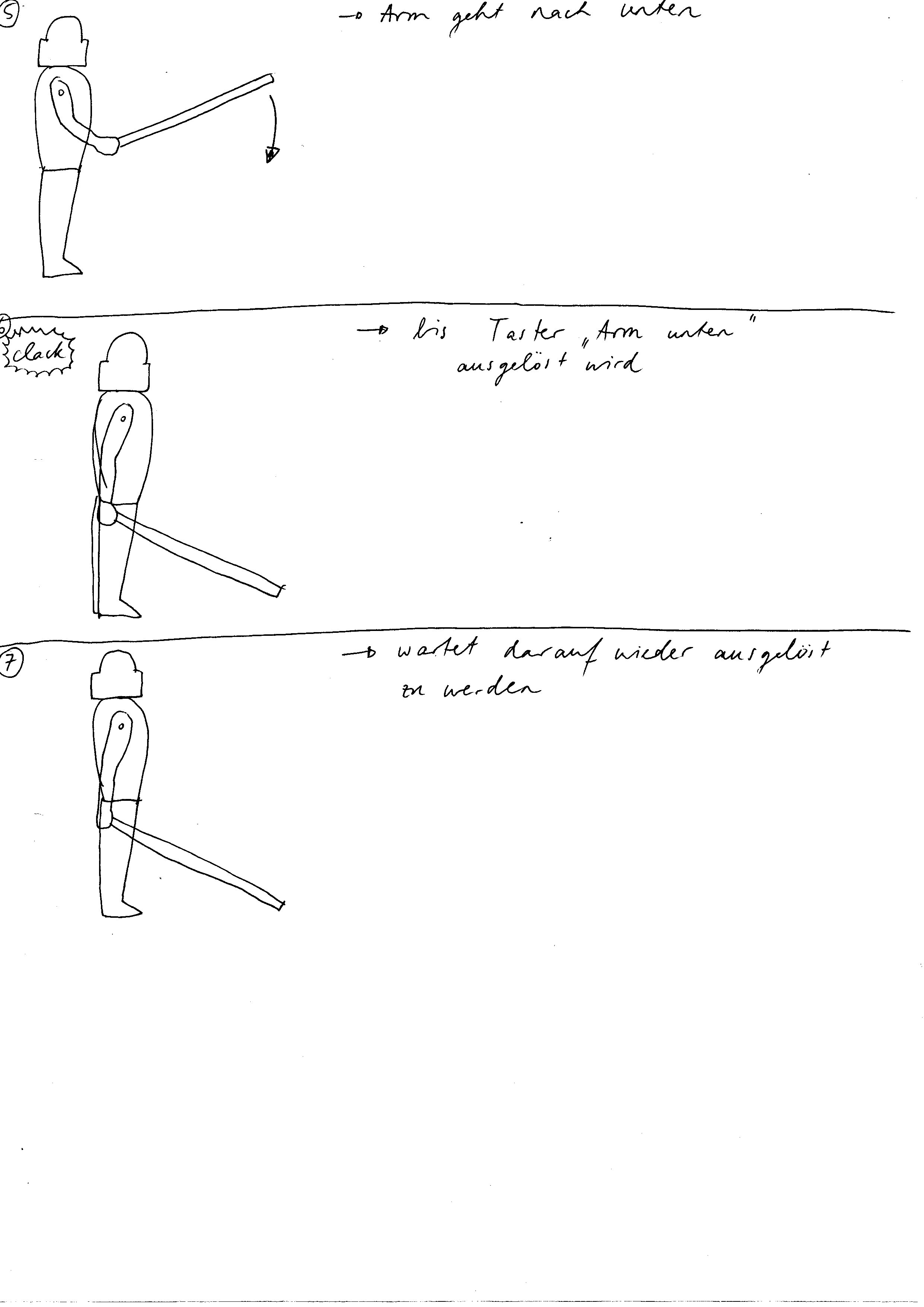

Ich habe mir als Hilfe eine Skizze gemacht, die den Bewegungsablauf, den ich mit dem Sketch realisieren will, illustriert. Ich habe die Bewegung in 7 Schritte gegliedert.
Hallo
das ist eine gute Funktionsbeschreibung. Damit kannst du eine Schrittkette programmieren, die durch die Taster, Zeitgeber und Bewegungsmelder gesteuert wird.

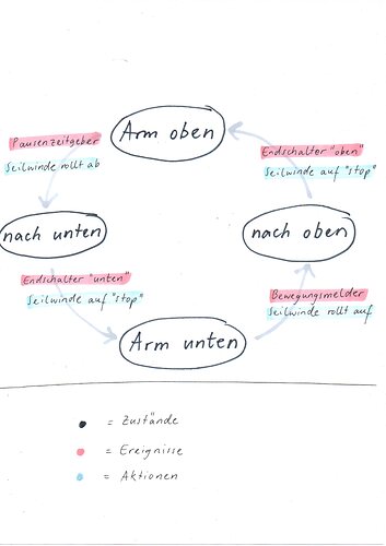

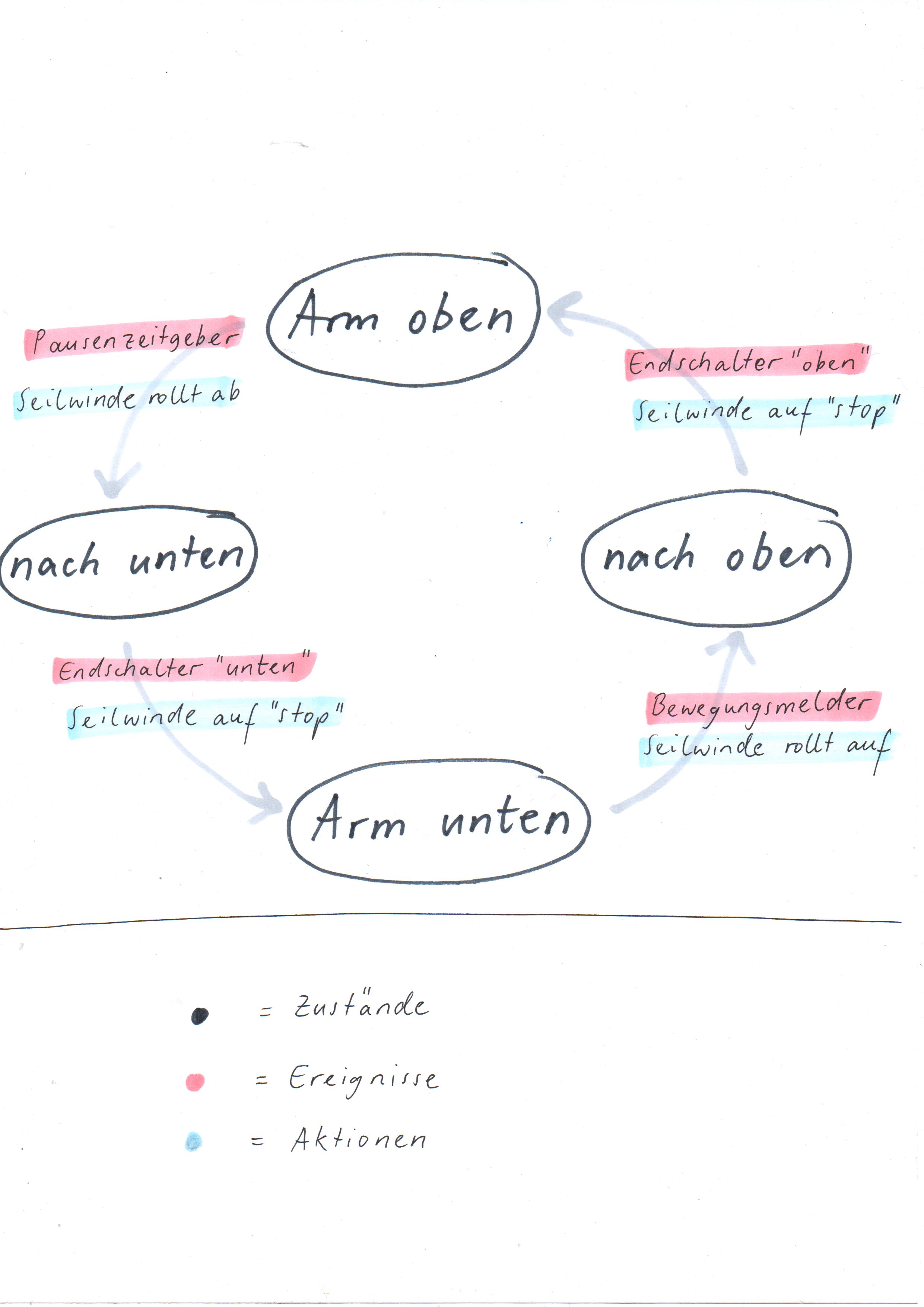

Ich habe hier eine Skizze angefertigt, in der man die Zustände (SCHWARZ), die Ereignisse (ROT), welche die Übergänge auslösen und die Aktionen (BLAU), die dabei ausgeführt werden, sieht. Das hat mir geholfen besser durchzublicken.
Ich habe mir im Internet dieses Video hier angeschaut State Machine - ganz einfach - YouTube und diesen Beispielcode, der im Video vorkommt:

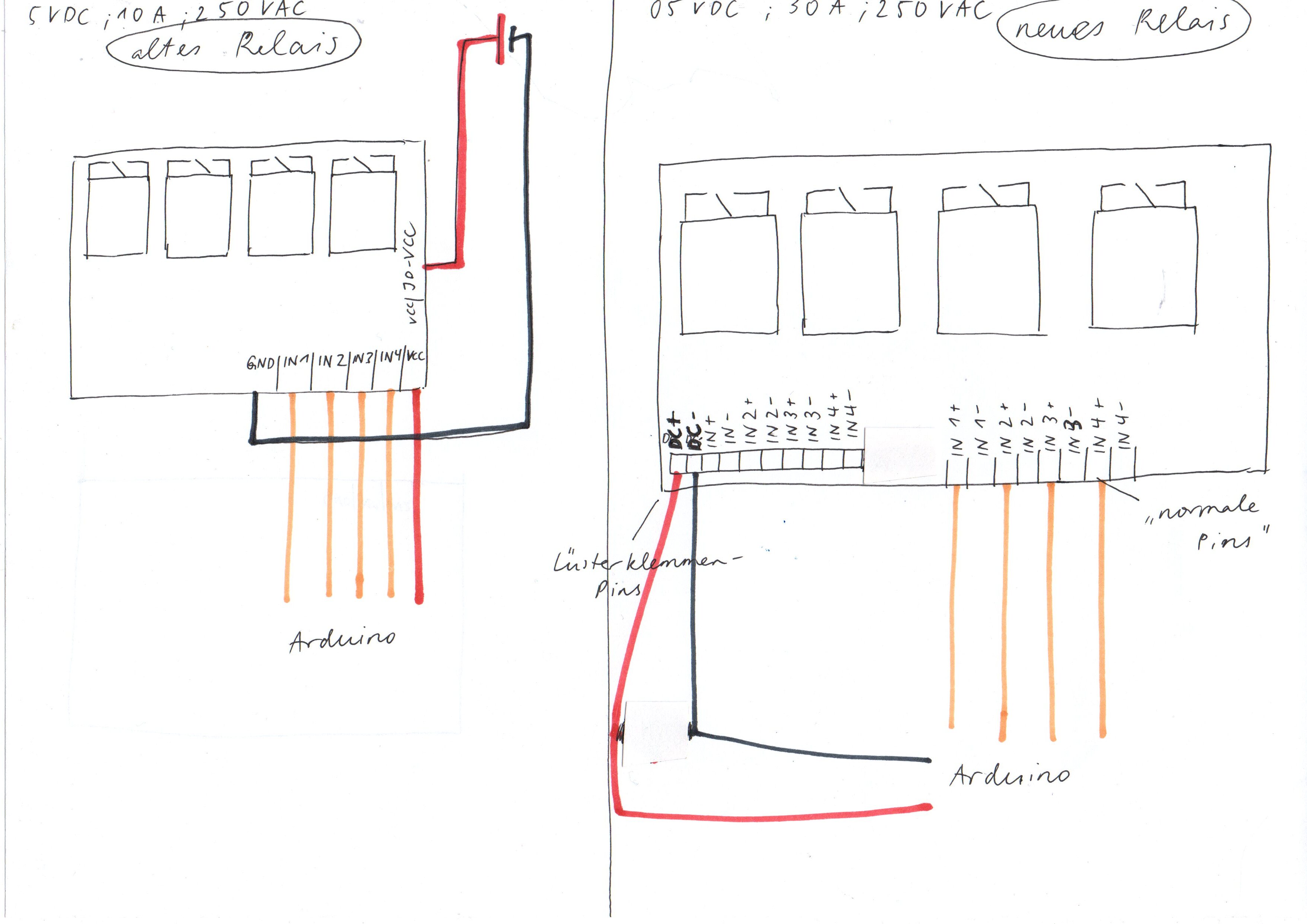

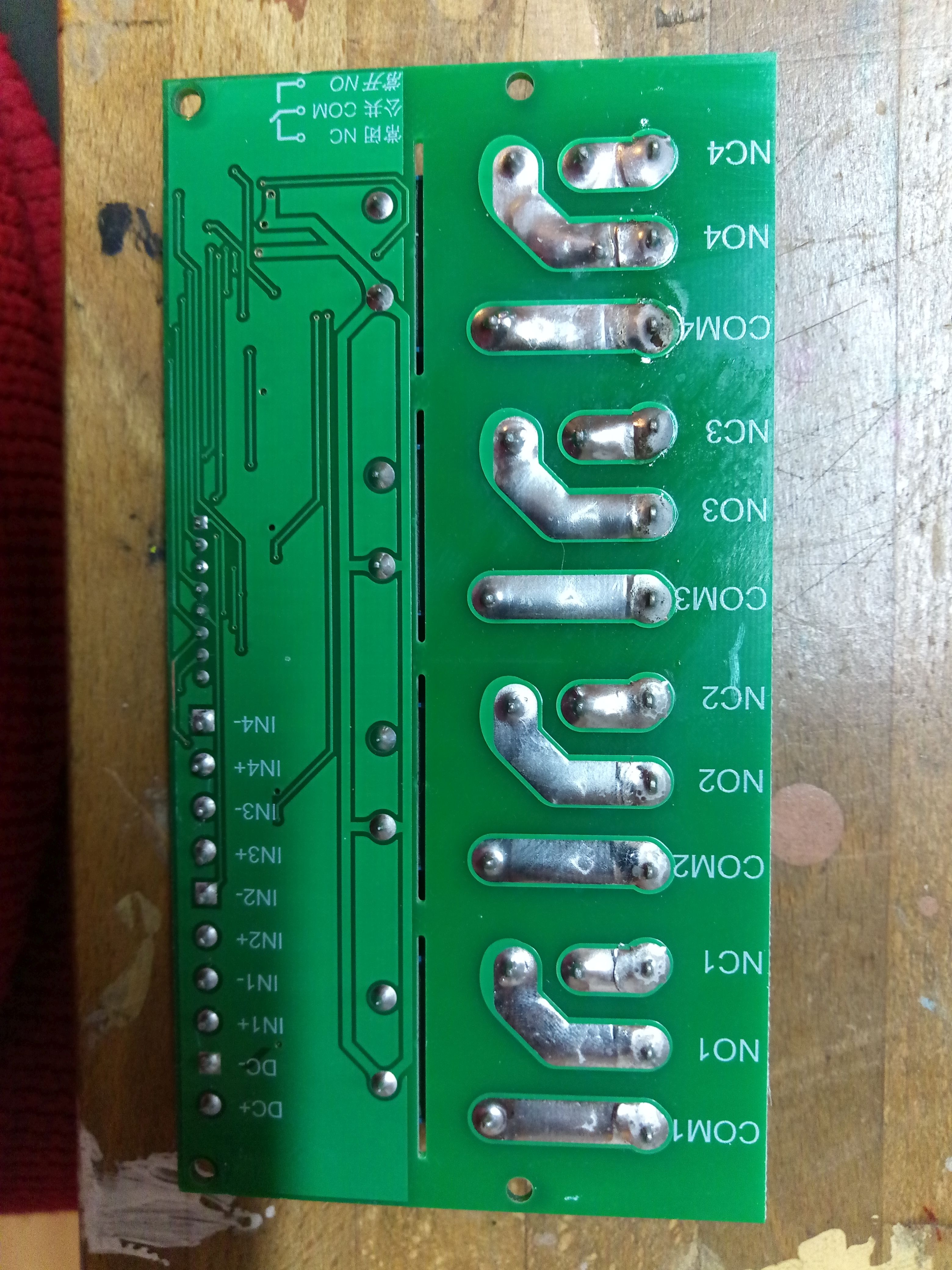

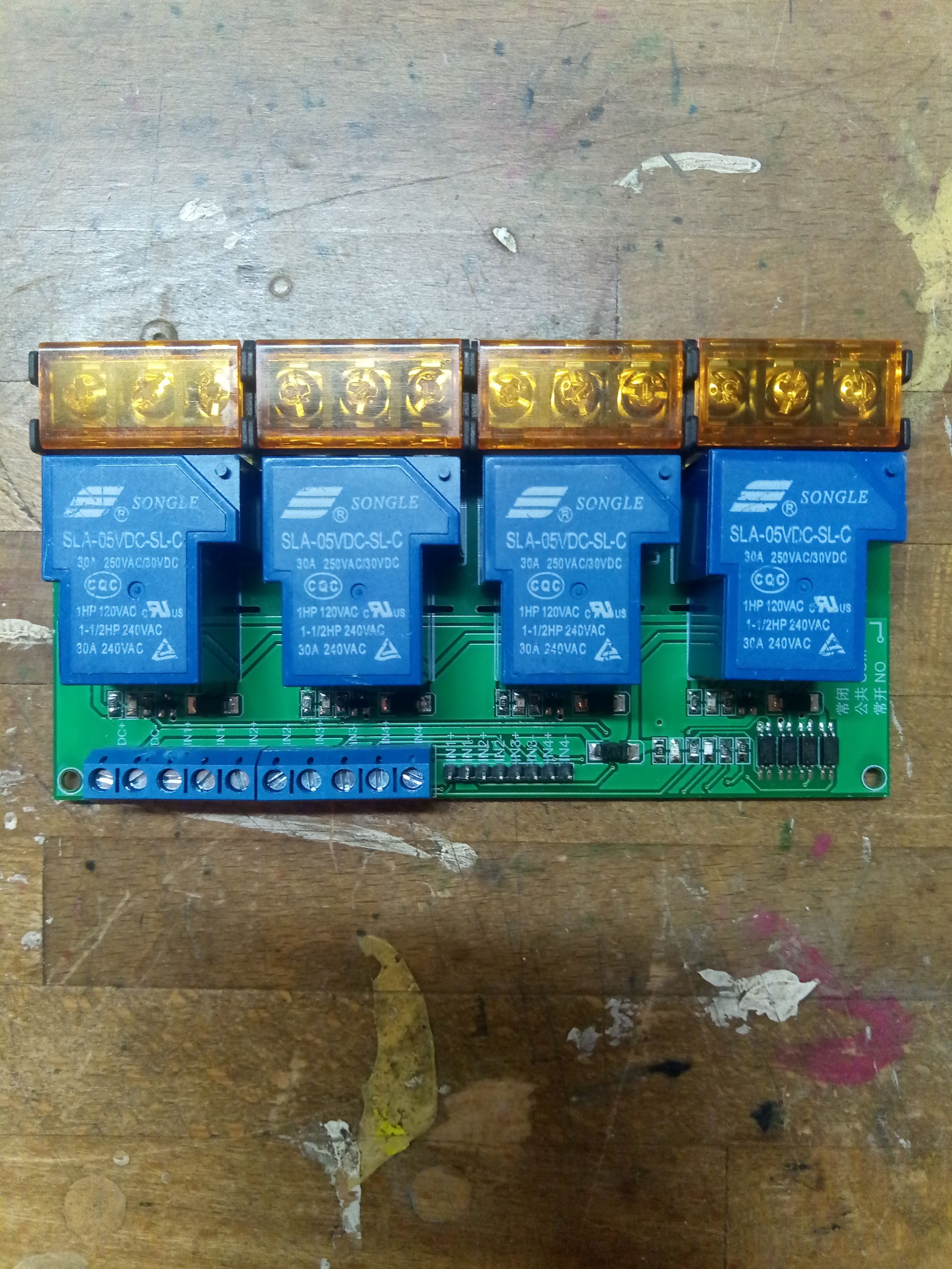

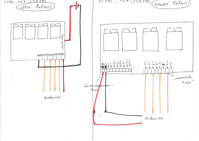

Hallo, gestern sind die neuen Relais gekommen. Ich will sie ins Setup einbauen, aber die neuen Relais, haben andere Anschlüsse. In der Skizze seht ihr die Anschlüsse der beiden Relais im Vergleich. Das "alte Relais" habe ich mit galvanischer Trennung angeschlossen. Das scheint beim "neuen Relais" auf jeden Fall nicht mehr zu funktionieren, da ein zweiter VCC - und der JD- VCC Anschluss fehlt. Würdet Ihr das "neue Relais" auch so anschließen wie in meiner Skizze?

  e_Empfaenger = false;
void ArmNachOben()
  Serial.println("Arm geht nach oben");
  digitalWrite(Relais1, LOW);
  digitalWrite(Relais2, LOW);
  digitalWrite(Relais3, HIGH);
  digitalWrite(Relais4, HIGH);
  Zustand = Z_ArmNachOben;
void ArmOben()
  Serial.println("Arm ist oben");
  digitalWrite(Relais1, HIGH);
  digitalWrite(Relais2, HIGH);
  Zustand = Z_ArmOben;
  Pausenzeitgeber = millis();
void ArmNachUnten()
  Serial.println("Arm ist unten");
void Ereignisse()
  if (digitalRead(Bewegungsmelder) == HIGH || digitalRead(EndschalterOben) == HIGH || digitalRead(EndschalterUnten) == HIGH || millis() - Pausenzeitgeber == 3000) {
    e_Empfaenger = true;
void Verarbeitung()
  if (e_Empfaenger)        // Wenn einer der Empfänger ein Signal bekommen hat
    switch (Zustand)
      case Z_ArmUnten: ArmNachOben(); break;
      case Z_ArmNachOben: ArmOben(); break;
      case Z_ArmOben: ArmNachUnten(); break;
      case Z_ArmNachUnten: ArmUnten; break;
  // Pin's vorbereiten
  pinMode(Relais1, OUTPUT);
  pinMode(Relais2, OUTPUT);
  pinMode(Relais3, OUTPUT);
  pinMode(Relais4, OUTPUT);
  pinMode(Bewegungsmelder, INPUT);
  pinMode(EndschalterOben, INPUT_PULLUP);
  pinMode(EndschalterUnten, INPUT_PULLUP);
  //Ausgangszustand herstellen
  Zustand = Z_ArmUnten;
  // hier fehlt noch ein der Pausenzeitgeber als Empfänger
  Ereignisse();              // Ereignisse werden abgefragt
  Verarbeitung();            // Anhand der Ereignisse werden die einzelnen Funktionen abgerufen
"==" halte ich nicht für eine gute Lösung bei Zeitbedingungen. Da musst Du genau die Millisekunde treffen.
">=" wäre geschickter; also mindestens 3000, aber wenn es zwei oder drei mehr sind macht es auch nix.
@wno158: Da hast Du Recht. Das Problem ist aber, dass die if- Bedinging, dann sehr lange true sein wird, und die anderen Operanden gar nicht mehr zu Zug kommen. Habe es jetzt so gelöst:
void Ereignisse()
  if (digitalRead(Bewegungsmelder) == HIGH || digitalRead(EndschalterOben) == HIGH || digitalRead(EndschalterUnten) == HIGH || millis() - Pausenzeitgeber > 3000 && millis() < 3500) {
Na ja, das stimmt. In diesem Fall ist die Bedingung recht lange erfüllt. Eine halbe Sekunde ist aber auch recht lang :slight_smile:
Vermutlich willst Du ja, dass sie genau einmal erfüllt ist und dann erst wieder an einer anderen Stelle "scharf geschaltet" wird (in ArmOben).
Also wäre es doch eine Idee, nicht nur einen Merker e_Empfaenger (irgendein Ereignis) zu haben, sondern auch noch einen für "Zeitbedingung war schon erfüllt", die dann in ArmOben zugleich mit dem Setzen von Pausenzeitgeber zurückgesetzt wird.
Danke wno158,
Ich versuche es gleich mal so zu realisieren. Eine Zwischenfrage hätte ich noch:
Ich glaube inzwischen, dass ich mein neues Relais so anschließen muss (siehe Skizze). Ist das richtig?
Da ich nicht weiß, was für ein Relaismodul das ist (und ob ich es selbst schon benutzt habe) halte ich mich besser aus der Hardware raus. Da fließt mir zu viel Strom :wink:
Zeig doch mal ein reales Bild der Unterseite des Moduls, ob das überhaupt für die Spannung von 230V geeignet ist. (oder hast Du gar 400V?)
Gruß Tommy
Hier hier sind Fotos von dem Relais. Würdet Ihr das so wie auf der Skizze mit dem Arduino verbinden?
Hier ist noch die Unterseite:
