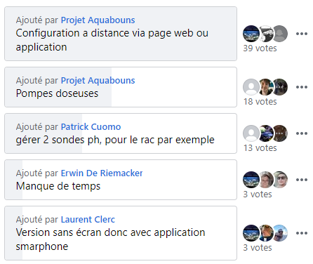

Depuis quelque semaine je vois passer de la pub pour ARDUINO CLOUD
J'ai survoler un peu (c'est en anglais) et je me demande si c'est une piste a creuser pour pouvoir supprimer l'ecran et que chacun gère depuis un ordi ou un téléphone.
Ca serais une économie de 100/150€ et c'est ce budget qui freine encore pas mal d'utilisateur, il n'y a qu'as voir mon dernier sondage :
alors si quelqu'un connait déjà je veux bien votre avis svp :slight_smile:

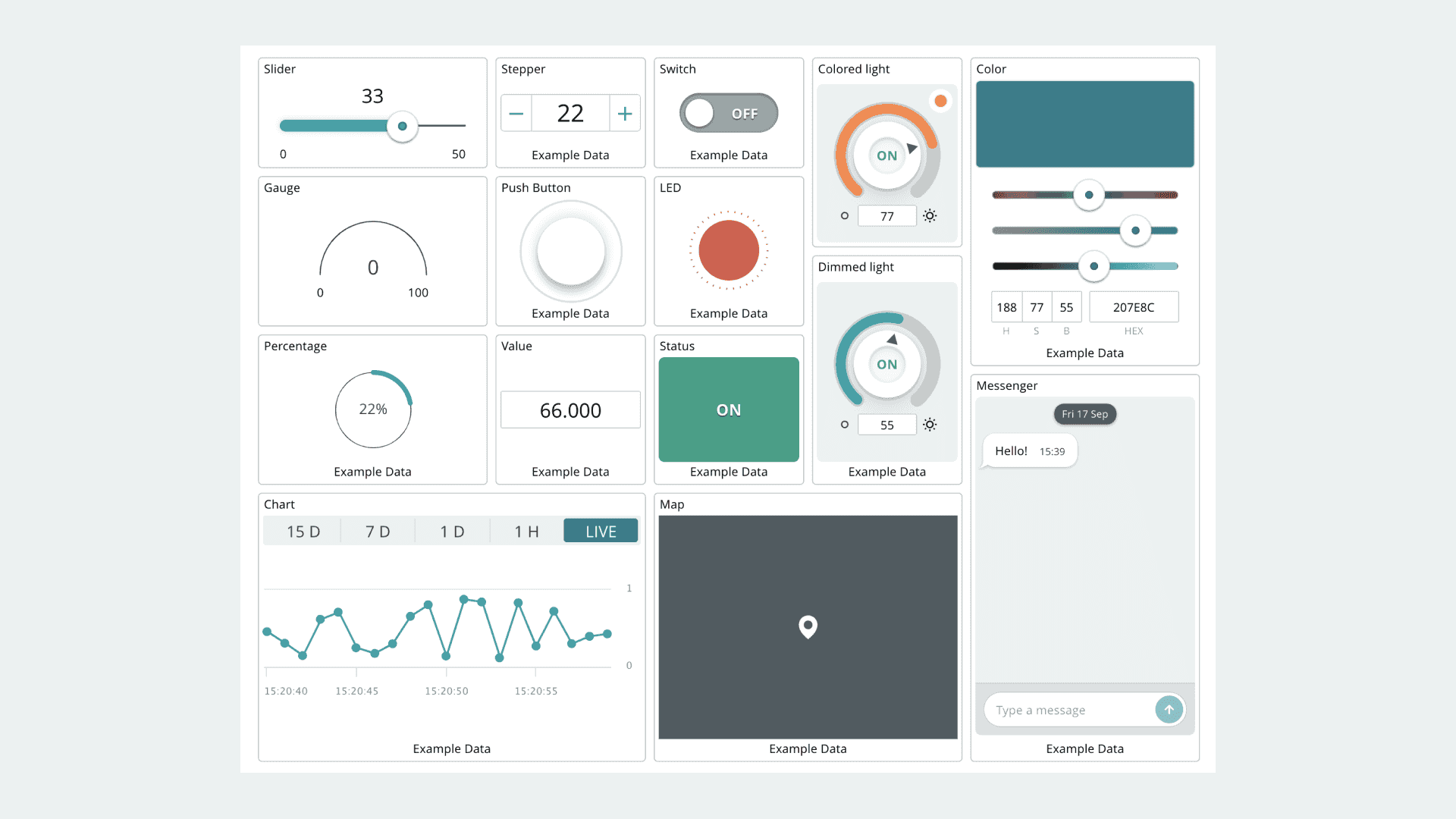

c'est un truc "arduino" qui permet d'avoir effectivement une interface cloud.
il y a un certain nombre de "widgets" (origine du mot = window gadget - des éléments de décor de la fenêtre) qui permettent d'afficher les données sous différentes formes.
Il faut que chaque personne se crée son compte, associe son arduino (il faut qu'il soit compatible), modifie le code source pour intégrer leurs identifiants et recompile.... Donc si vos utilisateurs ne sont pas très débrouillards, ce n'est pas la bonne solution.

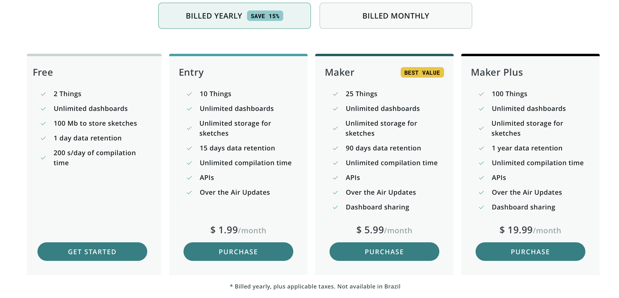

De plus la version gratuite est limitée (cf les détails ici Arduino Cloud - Plans, il faut peut être un compte gratuit pour y accéder)
donc si vous voulez faire des trucs avancés, avec historique des données etc il faut payer
➜ à mon avis ce n'est pas adapté.
Je pense que ce que vos utilisateurs voudraient c'est plus une application dédiée qui sait s'identifier auprès du système et présenter l'interface. ça pourrait se faire en web pur ou alors il faut coder.

Il faut vraiment que je trouve comment me passer de cette écran a 100/150€ donc c'est la direction pour la V4
