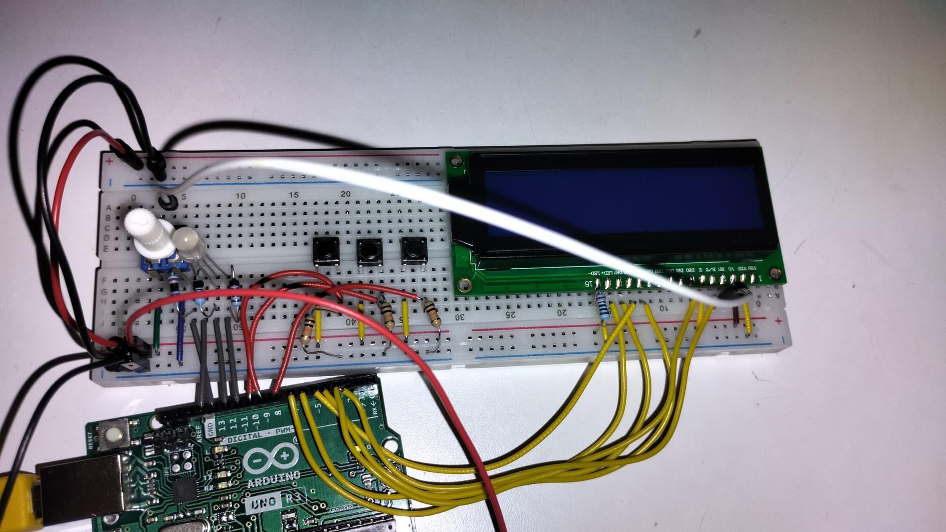

Hola,
Estoy montando el siguiente arduino, donde cada botón enciende el led con un color diferente y mi idea es que aparezca por la pantalla LCD los valores RGB de cada momento, el problema es que en Tinkercard me aparece la simulación correctamente pero al llevarla a cabo en físico la pantalla LCD no se enciende (El resto de componentes con los colores si que funciona). ¿Me podéis ayudar?
Muchas gracias!
Falta el potenciómetro para ajustar el contraste, puede ser por eso que no ves nada.
También deberías adjuntar el código así lo revisamos.

Gracias por la respuesta. He añadido el potenciometro (primera vez que lo hago) pero sigue sin acabar de funcionar. Añado un par de fotos:

Una cosita: a simple vista las 3 resistencias del LED RGB no están haciendo nada en la protoboard. Los cables negros llegan a las patillas RGB sin pasar por la resistencia.
Deberías puentear bien esta parte.
El lcd cuál es? porque creo que ese lo has de inicializar con
lcd.begin(16, 2);
Sería mejor que pasaras el modelo exacto del lcd por que si es de 12 como tu tienes puesto, el texto "R: 0 G: 0 B: 0" no te cabe. Así podremos ver el datasheet y comprobar que tienes bien conexionado todo.

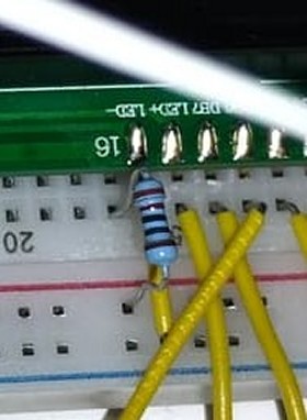

Probá poniendo puentes en las líneas (+) y (-), probablemente sean dos secciones separadas y el display no reciba alimentación (mi proto es así, "partida" en dos y por eso las lineas roja y azul no son contínuas).
Y revisa las conexiones del LED de iluminación del display.
Salvo que sea por el ángulo de la foto, yo veo el pin LED- conectado con la R a (+) y LED+ conectado a (-), o sea que estarían invertidas.

Otro detalle, revisa las conexiones de los pulsadores, podría ocurrir que te detecte que siempre están pulsados si justo conectaste las patas que están unidas (2 de un lado y 2 del otro).
Para evitar ese problema, se aconseja conectarlas cruzadas (la patita izquierda de un lado y la derecha del otro) así nunca hay posibilidad de errarle y no hace falta usar un multímetro para confirmar que se usan los pines correctos.
Así como te marco en la foto, una opción con flechas verdes u otra con amarillas.

Empieza descreyendo que tienes continuidad en todo lo que crees que la tienes asi que tester y a probar todo a ver si no hay malos contactos.
Apuesto que es un mal contacto!!
