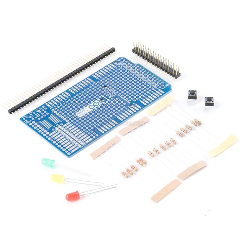

ARDUINO DUE SHIELD
ma una shield di questo tipo per arduino mega
è collegabile ed utilizzabile con arduino due.

Il pinout dovrebbe essere identico quindi direi di si...
Ni.
Nel senso che la DUE ha il layout R3 e la disposizione di alcuni pin è diversa dalla Mega per cui le serigrafie potrebbero non corrispondere.
Per il resto si, però ricorda che la DUE lavora a 3V3 quindi se ci sono inclusi LED e resistenze non potrai utilizzarli se non dopo aver ricalcolato i valori corretti. (max 3mA per pin)
Anzi forse e meglio se li usi con un transistor e non direttamente.
a prescindere dei componenti elettronici, considerando solo la scheda, questa si applica all'ARDUINO DUE, senza problemi, cioè i cosiddetti header si connettono senza difficoltà.

Si, mi ripeto, il pinout è uguale :slight_smile:
qual'è la migliore tecnica senza creare troppi pasticci per creare le piste ?
Cosa intendi per creare le piste ? fare le piste su millefori ?
Ci sono varie scuole di "pensiero", puoi usare il wire wrap, puoi come faccio generalmente io usare i reofori delle resistenze e dei vari componenti, però questo lo si fà per ridurre all'osso il circuito, puoi usare dei fili sottili o del filo di rame smaltato e togliere lo smalto dove serve, o tutte queste tecniche assieme..
