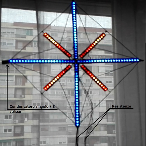

molto bene grazie, il condensatore a monte va messo comunque a prescindere? nel senso, serve solo per la striscia o è sempre bene metterlo? Da quello che ho capito stabilizza e fa da protezione?
ciao
Emanuele
... quale condensatore? Collegato dove?
Guglielmo
gpb01 mi riferivo a questo passaggio e ad una delle tante cose lette per capire cercando di rompervi il meno possibile
nello specifico questo schema
quindi sto aggiungendo castronerie su castronerie?
ciao
Emanuele
Ahhh ... si, scusa, è che su strip corte con pochi LED non lo uso mai, ma nel tuo caso, con così tanti LED ed un assorbimento importante, è senz'altro consigliabile ... io ne metteri uno su ogni punto dove porti i 5V
Guglielmo
No, il montaggio è corretto
Non è necessario, ma la distanza tra la resistenza e la striscia dovrebbe essere la più corta possibile, e il condensatore dovrebbe essere posizionato direttamente sulla striscia (se possibile), se no, più la è vicina alla striscia e meglio è. Un paio di esempi:
