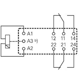

Mah scusa ... con il segnale a 5V della centrale alimenti un relè a due scambi, con il primo scambio mandi i 5V alla sirena a 5V e con il secondo scambio mandi i 12V alla sirena a 12V ... Arduino, per come hai descritto la cosa, non serve a nulla. :roll_eyes:

Ciao Gpb01, ti ringrazio per il consigli...Riusciresti a darmi maggiori dettagli riguardo il relè? che caratteristiche dovrà avere? Mi spaventa la tensione diversa per le due sirene da alimentare, una a 5V e l'altra a 12V.

Ma difatti tu NON alimenti la sirena a 12V con i 5V ... l'uscita a 5V la usi per attivare un semplice relè a due deviatori che lavori a 5V ... poi usi i due deviatori come due interruttori per collegare con uno la sirena a 5V verso i 5V e con uno quello a 12V con i 12V.
Si potrebbe semplificare ancora di più portando sempre i 12V alla sirena a 12V, i 5V alla sirena a 5V e, con un solo contatto di un semplice relè, portare il GND ad entrambe quando l'uscita a 5V fa scattare il relè.

Comunque detto ciò (che mi lascia un pò basito....)Ti ringrazio, ho capito per la parte relè e per l'attivazione scambi tramite segnale a 5V. Mi manca il pezzo dell'alimentazione singola per le due sirene.
In quanto il relè da segnale a 5V. Poi perl devo alimentare sirena a 5V e 12V. Non riesco a capire da dove prendo i 12V? dopo lo cambio devo quindi collegarci un'alimentazione esterna a 12V?

Manda i 5V alla sirena a 5V e anche alla bobina di un relè con bobina da 5V. Usa i suoi contatti per mandare 12V alla sirena a 12V. Naturalmente, ti serve anche un alimentatore a 12Vcc.
