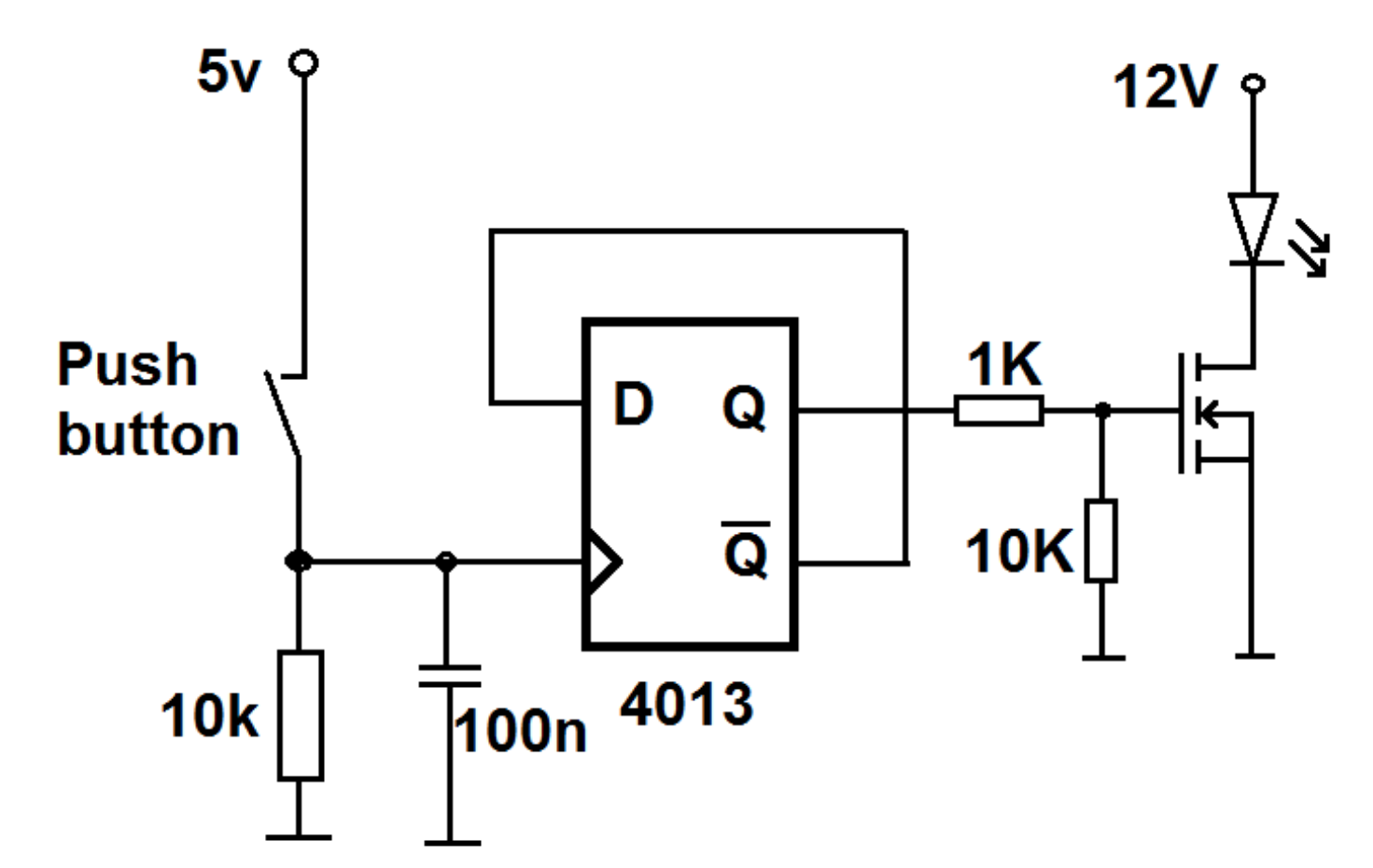

siccome arduino ha praticamente tutti i pin occupati pensavo di semplificare il tutto "creando" una sorta di alimentatore esterno comandato da un microswitch e connettere semplicemente vin e gnd, per non coinvolgere programmazione e altro...
una cosa simile a questa (che per altro ho provato ma non funziona, o sono io troppo stupido per non farla funzionare):

se l'alimentatore è un elemento esterno, ad arduino devono arrivare solo vin e gnd.
il mio intento è quello di far si che un microswitch (di quelli classici normalmente aperti )alla pressione abiliti l'alimentatore, e alla successiva pressione si spenga.
come dicevo in partenza un po' come se attaccassi/staccassi la spina.
così taglio alimentazione sia ad arduino che alla striscia led/integrato

riformulo la domanda da uomo della strada: dato un alimentatore da 12v, un microswitch (e qualche componente elettronico consigliato da voi+schemino) come faccio a "far uscire" dal circuito un cavo positivo da collegare a vin di arduino (e led/ULN2803) e negativo a gnd di arduino?
p.s ovviamente deve mandare tensione a 12v quando premo il microswitch, e rimanere così fino alla successiva pressione del microswitch che manda a 0v il tutto

Lo conoscevamo ma non lo riteniamo adatto, perché consuma a vuoto (arduino spento)
Il CMOS no!
Un 4013 con Q negato e D collegati insieme.

vuoi dirmi che con un CD 4013 usando il circuito nel tuo link: D-type flip flops
posso risolvere il mio problema?
Un CD4013 e un mosfet:

lo schema dovrebbe essere questo
e leggendo cosa dice subito dopo:i 5v non sono necessari e il bottone può essere collegato ai 12v.
quindi suppongo che quello che nel grafico è segnato come 12v in ingresso possa essere collegato direttamente ad un capo del bottone (eliminando i 5v).
ora la domanda è: da quel che vedo ci sono solo segnati 12v in ingresso e gnd, dove connetto il pin che avrà in alternanza 12v/0v?
come mosfet ho un IRFZ44N, dovrebbe essere ok, giusto (e nello schema il gate è in alto, e il source in basso o viceversa)?
