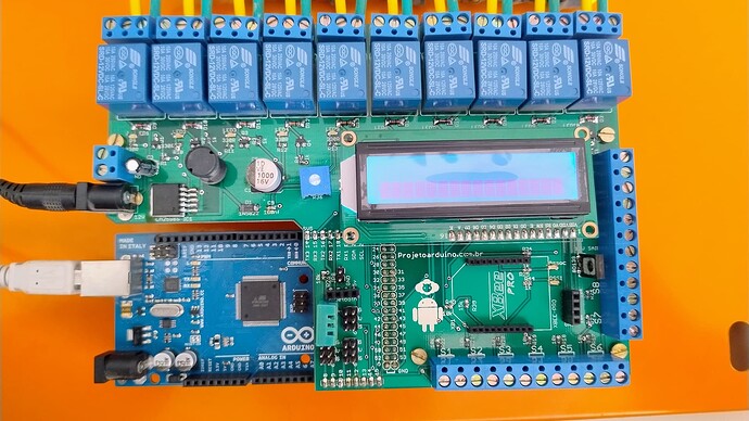

Olá! Estou com o projeto de reativar um sistema de automação elétrica que era usado anteriormente aqui.
Temos um Arduino Mega 2560 acoplado em uma shield com 10 contatoras e um display. Não tenho o código original, nem a documentação da shield :melting_face:.
Estou tentando rodar um código de teste, mas até então sem muito resultado... Eu sei que a shield é um projeto brasileiro, pois tem "projetoarduino.com.br" impresso na placa, mas o site está fora do ar.
Poderiam me ajudar a entender como testar esses relés?

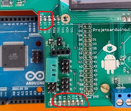

No shield, os relés estão numerados como D9, D10, D11, D12, D13, D14 D15, D16, D2 e D3. Como o encaixe do shield é intuitivo, é razoável supor que essas referências são para os pinos do próprio shield, com exceção ao fato de que não existe D2 e D3 nessa pinagem.
Observando onde os pinos do shield estão ligados no Mega, segundo o pinout do Mega, teríamos o seguinte:
Shield / Mega
9 = 63
10 = 64
11 = 65
12 = 66
13 = 67
14 = 68
15 = 69
16 = 16
Então, meu primeiro teste seria trocar esse trecho:
int relePins[] = {14, 15, 16, 17, 18, 19, 20, 21, 62, 63};
por
int relePins[] = {63, 64, 65, 66, 67, 68, 69, 16};
Adaptar o loop para rodar 8 vezes e ver se isso liga os primeiros oito relés da placa.
Pesquisando na WEB encontrei este site:
Veja se ajuda.
Codigos exemplo:
"https://drive.google.com/file/d/0BzT8qbVfSk7uc2RBMnR0QnlWSmc/view?resourcekey=0-l70rG-YZadWFx5ti61szJg"
E o manual:
Os reles são acinos por estes pinos:
const int rele1 = 22; // Rele 1 PA0
const int rele2 = 23; // Rele 2 PA1
const int rele3 = 24; // Rele 3 PA2
const int rele4 = 25; // Rele 4 PA3
const int rele5 = 26; // Rele 5 PA4
const int rele6 = 27; // Rele 6 PA5
const int rele7 = 28; // Rele 7 PA6
const int rele8 = 29; // Rele 8 PA7
const int rele9 = 42; // Rele 8 PA7
const int rele0 = 43; // Rele 8 PA7
Quero agradecer aos dois pela ajuda! Eu havia testado os pinos digitais e fiquei muito feliz quando os relés ativaram haha 0 9 e 0 10 deram um pouco mais de trabalho mas também deu certo.
Muito obrigado @Brazilino pelos links, isso vai ajudar demais mesmo!
Das 10 contatoras, tem duas com defeito, mas o mais importante funciona.
