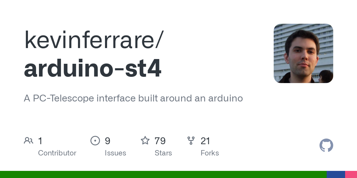

J'ai découvert Ascom Arduino ST4, mais je ne sais pas lire ce qu'il me donne...
Désolé
Merci
deux copains l'utilisent, je leur demanderai vendredi lors de notre réunion hebdo.
Nickel
je te remercie
savé bien que zavé quelque chose pour l'ascom :wink:

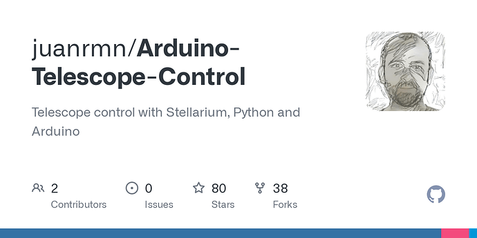

autre truc sympa
Merci
J'avais lu ces deux pages.
La premiere est la pour raccorder une raquette existante que je n'ai pas.
La seconde une partie du logiciel sous Python que je ne maitrise absolument pas
Je cherche donc une solution avec ASCOM, mais je n'ai pas encore trouvé comment lui dire d'aller dans Stellarium chercher l'azimuth et la déclinaison d'un objet et de me les donner dans deux variable AZ et DEC dans mon programme d'arduino.
A dire c'est tout simple. A faire, j'ai peur que se soit plus difficile :slight_smile: :confused:
