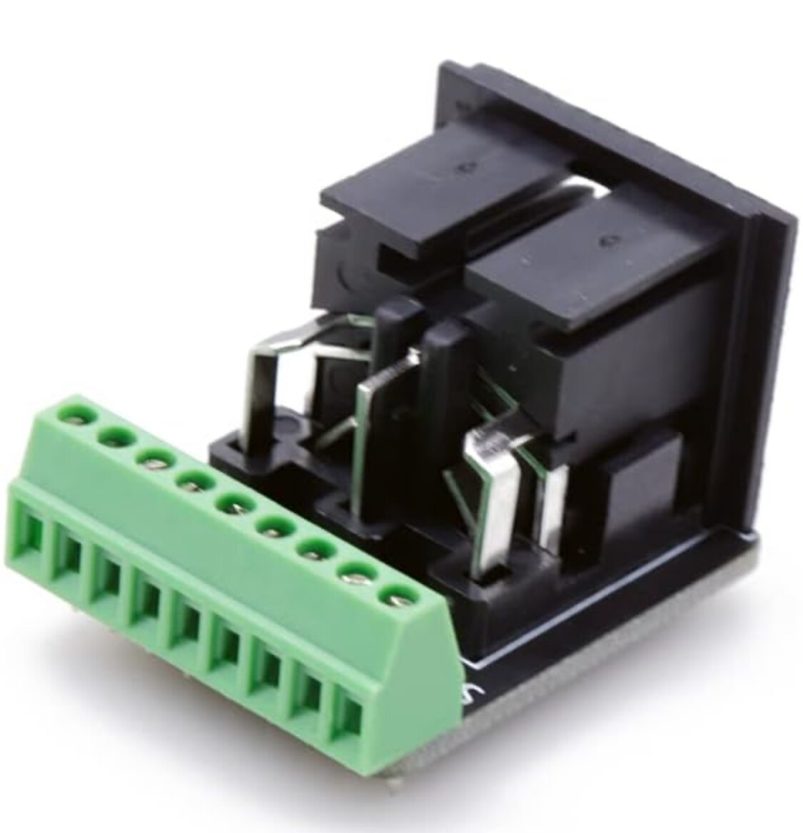

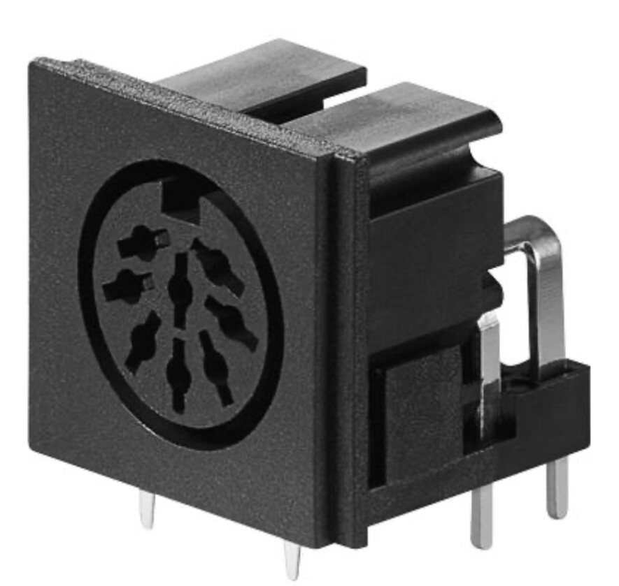

En mettant des embases DIN 8 broches sur ton montage comme ça le télescope reste inchangé.
Je plus sois, c'est quand même plus pratique de pouvoir débrancher les moteurs facilement, surtout si la carte électronique n'est pas collé/fixé sur le télescope ou la lunette.
Par contre normalement cela ne fait pas vraiment partie de l'instrument, c'est souvent un kit de motorisation.
J'ai aussi en projet de piloter le kit de motorisation de ma lunette, je vais donc suivre t'es avancé avec grand intérêt :slight_smile:
Bonjour terwal
Tout à fait d'accord, mais pour ça il faut une prise femelle et sur cette prise femelle, souder des fils à connecter au driver de moteur pas à pas, c'était le pourquoi de ma question:
Cordialement
jpbbricole
Oui il faut souder - pas forcément des fils directement- on trouve des embases avec des pins qu’on peut plus ou moins mettre sur une perfboard et souder
Ça fait un montage plus robuste

Oui et non, je crois qu'il est possible d'utiliser des cartes ARduino+Driver+bornier
Ah oui effectivement on en trouve aussi , je n’avais jamais cherché de breakout
C’est plus cher mais déjà tout prêt
(Enfin c’est peut être livré prêt à souder)

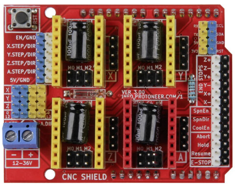

Il y a le traditionnel A4988 qui est très utilisé.
Fais une photo des 2 bouts du câble.
Avec 2 moteurs, ça devient presque "rentable" de prendre un shield CNC, ça te simplifierai le câblage:

Sinon concernant le matériel que je dois me procurer, j'aimerais faire un petit récapitulatif ce qu'ilme manque :
-shield CNC
-Prise femelle din 8 broches
-câble din8 (plus long que ceux que j'ai déjà)
-un condensateur(?)
Est-ce juste ?
Oups pas besoin vue que déjà intégré dans le shield (c'est génial). :sweat_smile:
Bonjour juju-la-bleusaille
Oui, c'est du prêt à l'emploi.
Pour le brochage de ce shield qui est, à l'origine, pour des CNC sous GRBL, tu recherches GRBL pinout, ainsi tu pourra profiter de toutes les broches en bout de shield pour commander des accessoires ou lire des contacts et avoir le brochage des drivers des moteurs.
