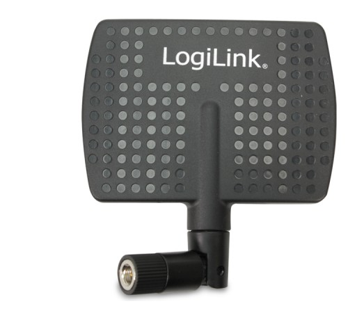

Mal ein ganz andere Idee zwei Wemos D1 mini pro mit externer Antennd darauf eine mindesten 7dBi Antenne oder besser noch eine Richtantenne.
Ich habe es obwohl ich es nicht erwartet habe 350m überbrücken können mit nur auf einer Seite einer "guten" Antenne die andere Seite wahr eine Fritzbox im Haus meines Kumpels. Ich konnte mit dem 7dBi Rundstrahler und 350m entfernen mit einem Deauther sein WLAN-Netzwerk stilllegen. Nutz man auf beiden Seiten sowas:
Denke ich sollte es sehr gut möglich sein.
Der eine Wemos die Homestation macht ein WLAN auf und die Wetterstation meldet sich an überträgt alles und wartet auf Antwort um wieder in den Deep Sleep zu gehen. Schaue mal nach ESP8266 Range test bei google da gibt es einige beeindruckende Videos.
Ich mache dies gerade mit meinem Gartenhäusen und einem ESP8266-07 einer LiIon 18650 und einer 6V/2W Solarzelle als "remotestation"
