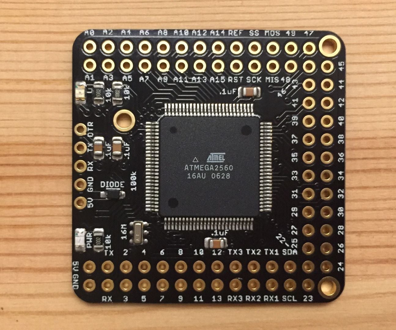

Recien he descubierto este foro, estoy buscando algun manual/libro/video que hable sobre como crear una placa arduino mega 2560, estoy realizando una pequeña prueba de concepto en la que reducir el tamaño al máximo es la prioridad.
Ya he adaptado otras placas como la que lleva atmega, y me salio bastante reducida. Tambien si alguien puede compartir planos de la distribución actual de la placa mega me sirve.

Recuerda que lo primero que debes aprender es a soldar componentes de montaje superficial (SMD). Un Atmega2560 tiene tantos pines que por eso no existe en encapsulado DIP para THT (montaje sobre agujeros).
Lucario448:
Si, segun he visto hay que usar una pasta especial para ello. Parece un poco complejo.
Pasta con polvo de estaño y un marcador de flux (fundente) es lo que le aplican, y un soplador de aire caliente para soldarlo.
Se puede con el cautín tradicional, pero es demasiado engorroso. Para SMD, no hay nada como el soplador.

Tengo una duda, seguramente es muy estupida, pero podria ser viable, asi que pregunto por si acaso, es posible lograr una equivalencia entre varios atmega328 para equivaler a un atmega2560? Seguramente habrian problemas con el tema de firmware interno, pero podria llegar a ser viable? Vale la pena investigar?
Más o menos. El detalle está en que los microcontroladores deben intercomunicarse de algún modo; y esto podría desde ralentizar ciertas funcionalidades, hasta la falta de sincronía.
Dependiendo de la aplicación puede ser o no factible.
