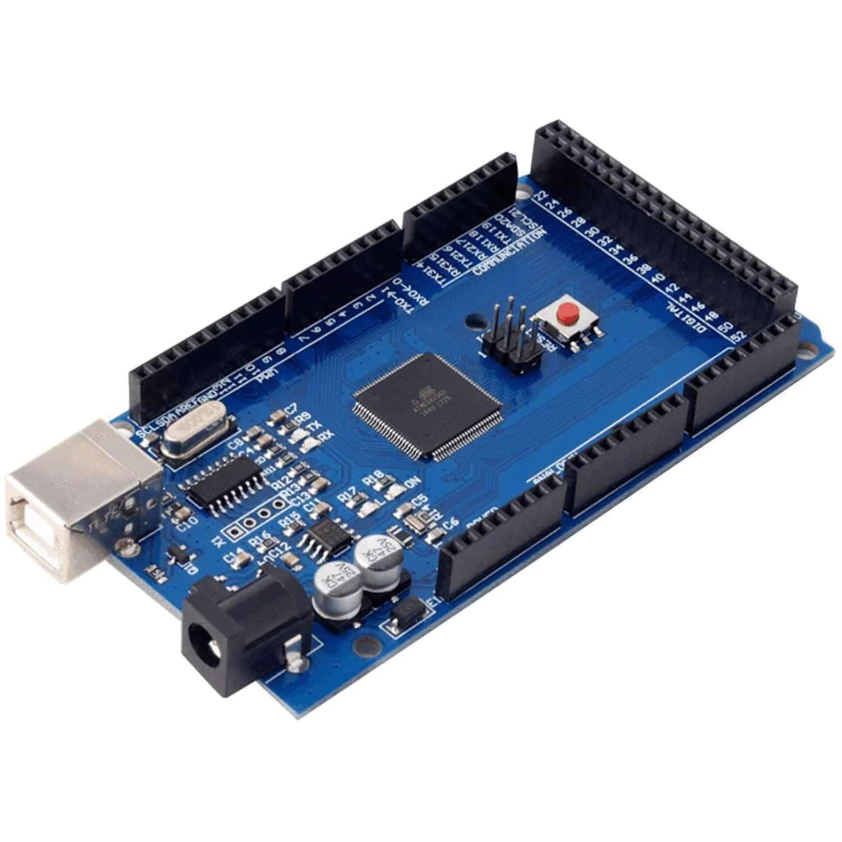

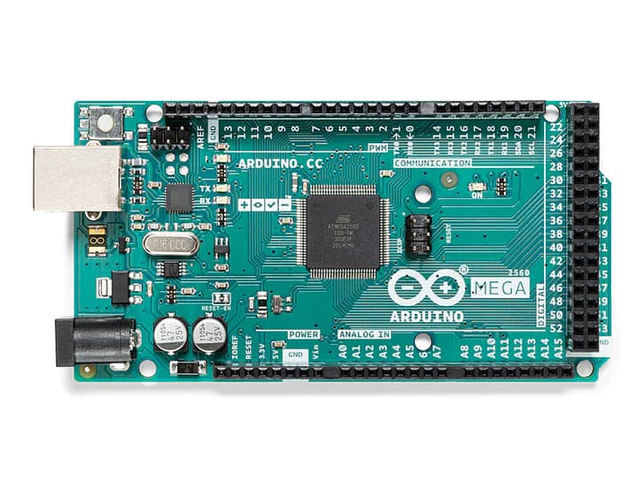

ist das so einer
oder so einer ?
Der 2
Also es fehlt der CH Treiber, und es ist kein Original nur Nachbau :wink:
Ok wusste ich nicht sicher haben den von der Schule bekommen und eigentlich gedacht das wäre original. Schon mal Danke für die Hilfe aber wie bekomme ich den CH Treiber wieder?
herunterladen, entpacken, installieren :wink:
Mega einstecken Glücklich sein :wink:
Bist du dir sicher das ich mir da was runterladen soll?
Ja, das ist der Hersteller des CH340-Chips.

Wollte jetzt gemein werden, ohne dem wird nicht funktionieren.
