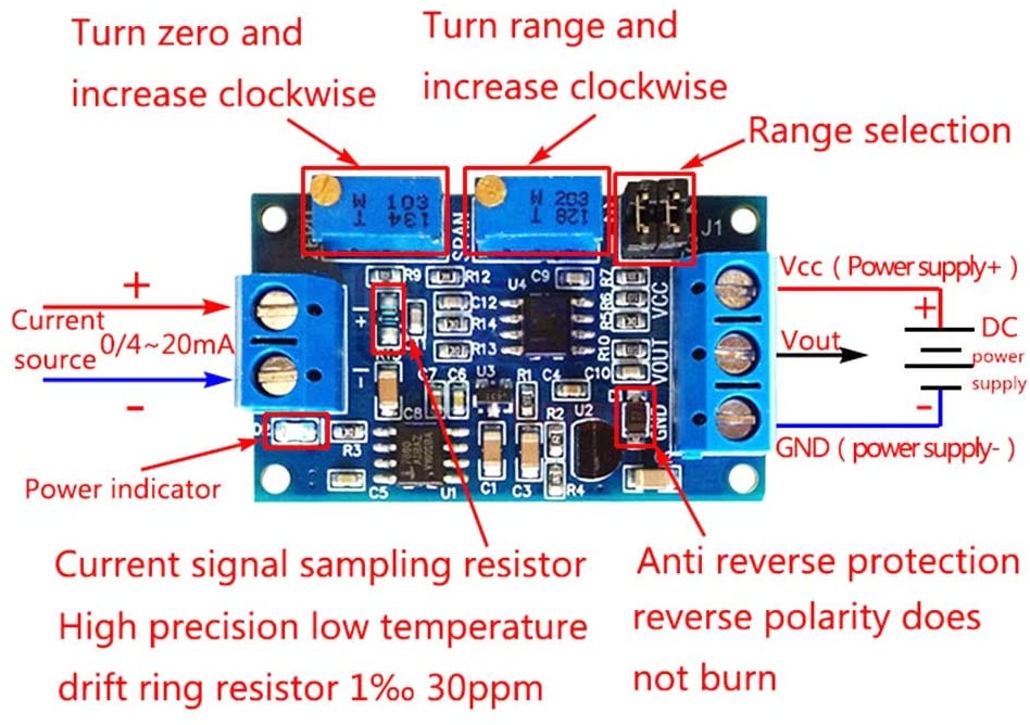

... quindi l'uscita è in corrente 4 .. 20mA, per cui o ti costruisci da solo, o compri già fatto, un convertitore corrente/tensione che trasformi i 4 .. 20mA del segnale che da quel sensore in un range di tensione compatibile con Arduino MEGA (0..5V).

Mah ... non volendolo costrire da solo ... su Amazon ne trovi vari, esempio QUESTO che è adattabile a varie configurazioni ... :slight_smile:

Su quell'uscita, in funzione del livello c'è una corrente ( I )costante che appunto va da 4 a 20 mA ... se fai scorrerre una corrente ( I ) in una resistenza, ai suoi capi cosa hai (legge di ohm V = R * I)?
Ecco, realizzato professionalmente e con le amplificazioni del caso, il modulo che ti ho segnalato fa quello ...

Il convertitore che ti ha consigliato Guglielmo va benissimo. Prima di collegarlo dovrai settarlo in modo da avere una uscita 0-5 volt (assolutamente NO uscita 0-10 volt). poi connetti il tuo sensore sui morsetti + e - della 4-20 mA (attenzione alla polarità) e prelevi la tensione da misurare con il mega 2560 dal morsetto VOUT verso un suo piedino ANALOGICO. Alimenterai tutto dai morsetti GND e VCC con ALMENO 7 Vcc.

... ma dai ... devi mettere al posto giusto un paio di ponticelli e fare un paio di regolazini ... non di più :wink:
... certo, le istruzioni sono tradotte da cane, ma comunque si capisce quello che si deve fare ...
Istruzioni:
  1. Il modulo è collegato secondo la definizione, la tensione di alimentazione è 7-36V (se l'uscita è a 10V, la tensione di alimentazione deve essere superiore a 12V)
  2. Dopo l'accensione, la luce D2 deve essere brillante, in caso contrario si prega di verificare il collegamento della linea.Board con la protezione d'inversione del collegamento, il collegamento inverso non brucia.
  3. Quando l'ingresso attuale è minimo (0 mA o 4mA), regolare il potenziometro ZERO, in modo che l'uscita VOUT è minima (0.0V o altra tensione)
  4. Quando l'ingresso attuale è il massimo (20mA), regolare il potenziometro SPAN, in modo che l'uscita VOUT è il valore massimo (3.3V o 5V o 10V, quando l'ingresso è 4-20mA, la potenza minima può essere 2.5V).
In base alle vostre esigenze, selezionare l'intervallo corrispondente dalla protezione del ponticello:
4--20ma: gamma 0--2.5V: J1 1, 2 piedi breve collegamento, 3, 4 piedi breve collegamento
gamma 0--3.3V: J1 1, 2 piedi fuori, 3, 4 piedi fuori
gamma 0--5.0V: J1 1, 2 piedi breve collegamento, 3, 4 piedi breve collegamento
gamma 0--10.0V: J1 1, 2 piedi breve collegamento, 3, 4 piedi fuori
0--20ma: gamma 0--3.3V: J1 1, 2 piedi breve collegamento, 3, 4 piedi breve collegamento
