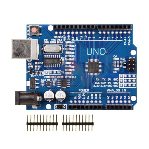

ho comprato la mia prima scheda aruino purtroppo un clone visto che costava poco e volevo utilizzarla per avvicarmi a questo mondo.
purtroppo mi da dei problemi ho scaricati il driver ch340 e finalmente sembra che vada bene, ma nel momento in cui provo a fare l'upload non va a buon fine e mi esce questo messaggio...
mi potete aiutare???
grazie in anticpo

ciao e grazie per avermi risposto, ho fatto la prova chi mi hai detto ma niente, allego una foto del arduino se aiuta...inoltre quando lo connetto ci sono 2 led rossi accesi ON e L...ho scritto anche al venditore vediamo se mi rispone...
sul chip vicino all'usb cosa c'è scritto?
ch340 o 341?
ch340g ho gia scaricato il driver pero mi installa il ch340 quando lo scarico
Quello non é un Arduino. È una copia legale se non é stata proposta come "Arduino".
l "g" non dovrebbe avere nessun significato. Il driver per il CH340 dovrebbe funzionare.
Hai settato la COM giusta?

si la porta e giusta corrisponde
Rendilo al venditore e comprati un Arduino originale visto che mi sembra che ne volevi uno originale. Questi rivenditori hanno Arduini originali: Distributors — Arduino Official Store
Se ci mandi il Link dove l' hai comprato vediamo se puoi fare pressione che il venditore ha descritto il prodotto in modo illecito e Tu ne puoi fare leva.
Ciao Uwe
ho ordinato l' arduino originale, ma mi arriva lunedi...poteti consigliarmi come fare resettare il clone nel frattempo? ho letto che avvolte funziona dopo un reset, ma nn riesco a trovare la procedura..
Che intendi per reset? Un reset nel senso di ripristino dello stato iniziale non c'è.
Al max puoi riscrivere il bootloader ed i fuse ma lo puoi fare solo o con un altro Arduino o con un programmatore hardware.

per rest intendo la possibilità di cancellare completamente la memoria, magari ce qualche schifezza dentro che nn permette la comunicazione ed e rimasto bloccato.
PaoloP:
--> Arduino non carica più sketch - #4 by PaoloP - Generale - Arduino Forum
si questa guida l'avevo trovata e provata un infinita di volte ma niente purtroppo.
