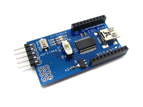

du kannst ein FT232 Breakout Board benutzen um deinen Arduino zu programmieren:
Nein Kannst du nicht. Der Arduino Micro hat einen ATmega32u4 Controller der einen direkten USB Anschluß hat. Die Serielle Schnittstelle an den Pin 0 und 1 kann nicht für das Upload verwendet werden.
Bleibt ein Anschließen des USB-Kabels bzw Buchse an den Bauteilen danach oder die ISP-Programmierung für ein fertiges Projekt.
