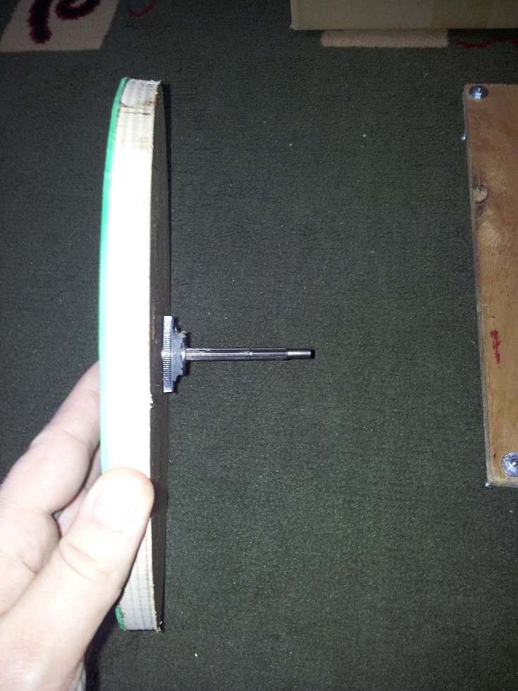

aufbau sieht wie auf den fotos aus, eigentlich ziemlich simple und mit materialien gebaut die ich rumfliegen hatte.
Die Achse für den Drehteller, die Zahnräder und den Keilriehmen habe ich aus einem alten drucker.
Der Drehteller besteht einfach nur aus einer Holzplatte die ich mit moosgummi beklebt habe.
Unter dem Teller sitzt das Übertragungs Zahnrad, worüber der keilriehmen vom Stepper läuft.
Die Achse sitzt fest in einem kleinen Kugellager. Damit der Teller sich auch horizontal dreht und nicht rumeiert.
